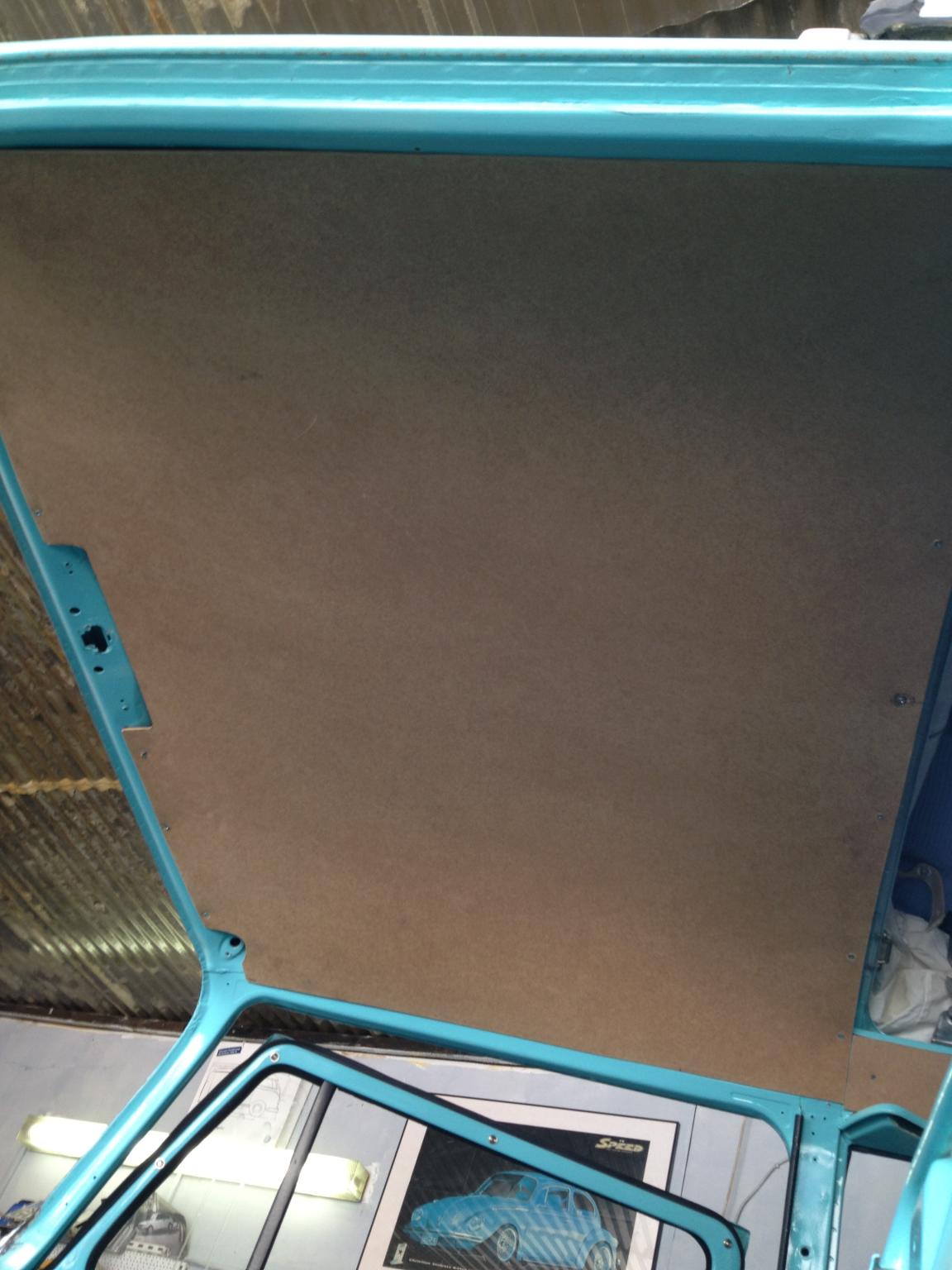

Ich hatte gar keine seitlichen Schienen und wollte auch erst gar keine haben. Ich habe aus 3mm MDF eine Platte zugeschnitten und dann mit kleinen Spaxschrauben fixiert.
Danach habe ich den Himmel mit Himmelstoff beklebt und eingebaut.
Ein Bild vom fertig eingebauten Himmel habe ich gerade nicht parat. Kann ich dir aber nacher noch machen.
Mein Himmel hat keine Aussparungen für Innenspiegel etc.! Ich habe den Himmel bis an die vordere Dichtungsgummikannte geklebt, so dass das Gummi den Abschluß verdeckt, bzw. aufnimmt.
Sascha

So, hier mal der (fast) fertige Himmel.
Was mir wichtig war, dass man keine Verschraubungem sieht.

Das ist auch eine sehr schöne Lösung.
Allerdings wenn der Dachhimmel wieder runter soll muss erst der Bezug gelöst werden oder? Das ist für mich eher schwierig, denn an den Hochtönern kann immer mal was sein.
Wie dick habt ihr denn das Holz gewählt? Bzw. was?
Lieber Pressspan oder Sperrholz, wobei sich das wahrscheinlich noch verzieht oder?

Ich habe, wie schon geschrieben, 3mm MDF genommen. Lässt sich sehr gut an die 3-dimensionale Form anpassen. HDF geht scheinbar wohl auch. Hat zumindest bigbug in seinem. Allerdings mit seitlicher Schiene.
Klar kann immer mal was an den Hochtönern sein. Aber das Licht habe ich ja auch wieder eingesetzt. Könntest du ja ähnlich lösen. Wobei mir die (klangliche) Lösung der Hochtöner an der Position nicht ganz logisch erscheint. Aber das ist ein anderes Thema.
