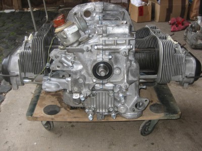

ich habe auch eins zwei GE und GD motoren die haben alle einen normalen öl einfüllrohr wie bei den anderen CJ und Cu motoren usw....vielleicht hatte jemand mal den motor in einen 914 eingebaut und da würde das rohr stöhren ...man füllt das öl dann über den dohm ein.......am besten ist es sich einfach keine sorgen zu machen und das öll über die kurbelgehäuse entlüftung einzufüllen wie beim porsche
anbei ein neue aufgebauter GE Motor

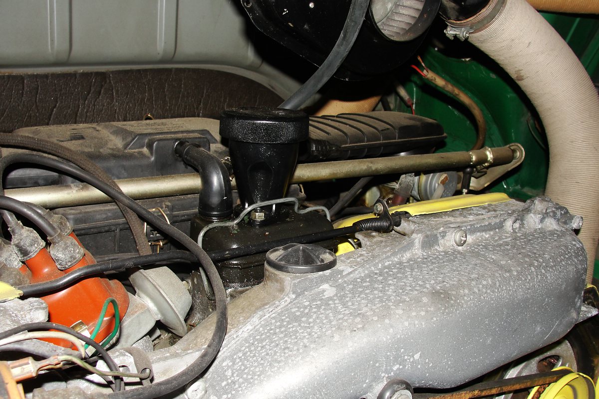

ulme*326 hat geschrieben:Dann stört doch der Einfüller und der Peilstab nach oben nicht wirklich - oder? Na ja - oder vielleicht doch.
Den Peilstab muß man schon heftig biegen, damit er unter der Decke durchpaßt. Ich habe ihn deutlich gekürzt (natürlich samt Führungsröhrchen). An den Einfüllstutzen kommt man von der hinteren Klappe aus einigermaßen ran, muß aber das Schleudergebläse nach vorn versetzen (einfach den Haltewinkel umdrehen). Alles in allem ist das schon etwas umständlicher als das originale Arrangement, aber es ist auch krisensicherer, weil dieser Faltenbalg hinter der Durchführung durch's Gebläsegehäuse entfällt.
Bei Kummetat gibt's übrigens einen flacheren Entlüfterdom mit Einfülldeckel, falls man wirklich jeden Eimer zum Öleinfüllen verwenden können will. Gedacht und gemacht ist er jedoch, um Typ4-Motoren im Typ3 unter den Deckel zu quetschen.

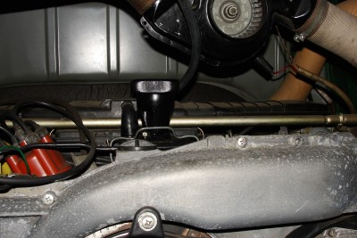

danke Ulme (netter Bus auf deinem Avatar) für die Lösung meiner Denkblockade, hatte GE auf dem Gebläsekasten
gelesen und da nach meinen Recherchen der GE-Motor nur im T2 verbaut wurde, nicht daran gedacht, dass der Rumpf
womöglich woanders herkommt. Am Wochenende gehe ich auf die Suche nach der Rumpfmotornummer.

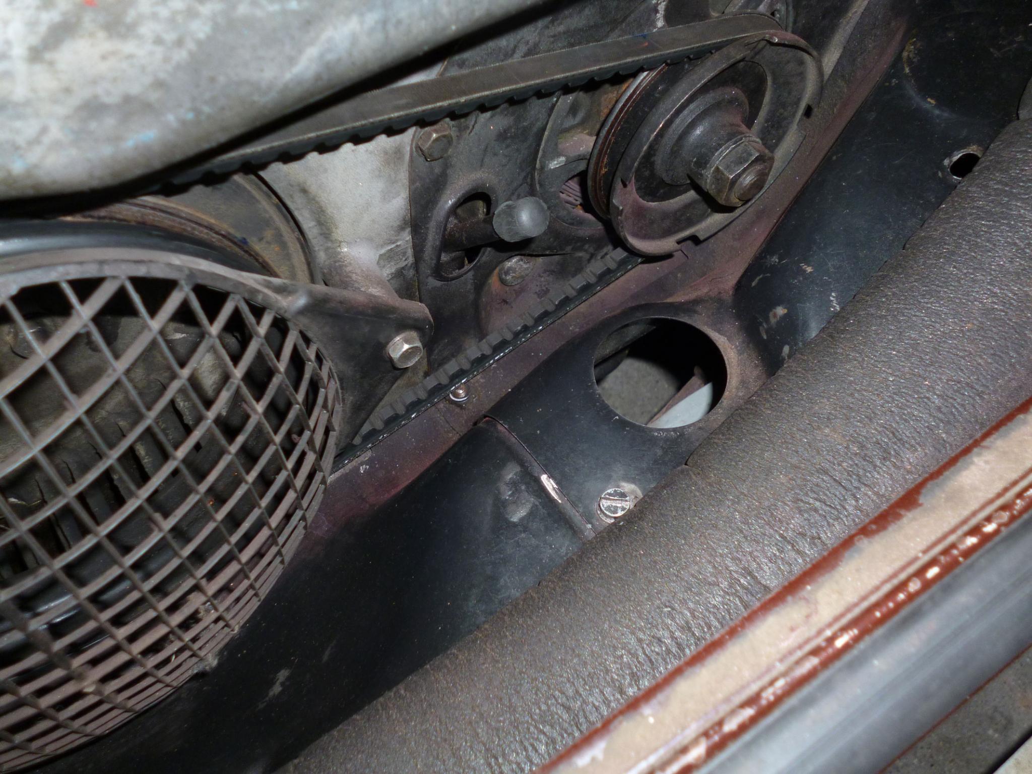

Suboptimal ist halt, dass oberhalb des Doms keine schraubbarer Deckel ist, sondern beim Ölnachfüllen die Spannbügel
und der rechteckige Aufsatz abgenommen werden müssen, mal abgesehen von den von boggsermodoa beschriebenen
engen Platzverhältnissen. Auf die Schnelle habe ich ein Bild, auf dem man den mangelden Arbeitsraum vielleicht erahnt,
Peilstab und Dom liegen leider auch nicht unter der Klappe, sondern unter dem Gebläsemotor.
Clemens, Versetzten des Gebläses werd ich mal als erstes probieren, das ist ja schon mal eine gute Idee, der
Kummetat Kurz-Dom könnte mittelfristig die Alternative zum rückwärtigem Öleinfüller sein. (oder es findet sich eine Gehäuseentlüftung mit Öldeckel)
Gruß, Thomas

Beiträge: 7323
Re: Typ 4 Motor ohne Öleinfüllstutzen
that's what you're looking for
where's the dip-stick?
here it is, shortened and hidden behind the fan housing
auxiliary fan
auxiliary fan

...genau, so wär`s gut, danke für die Bilder.

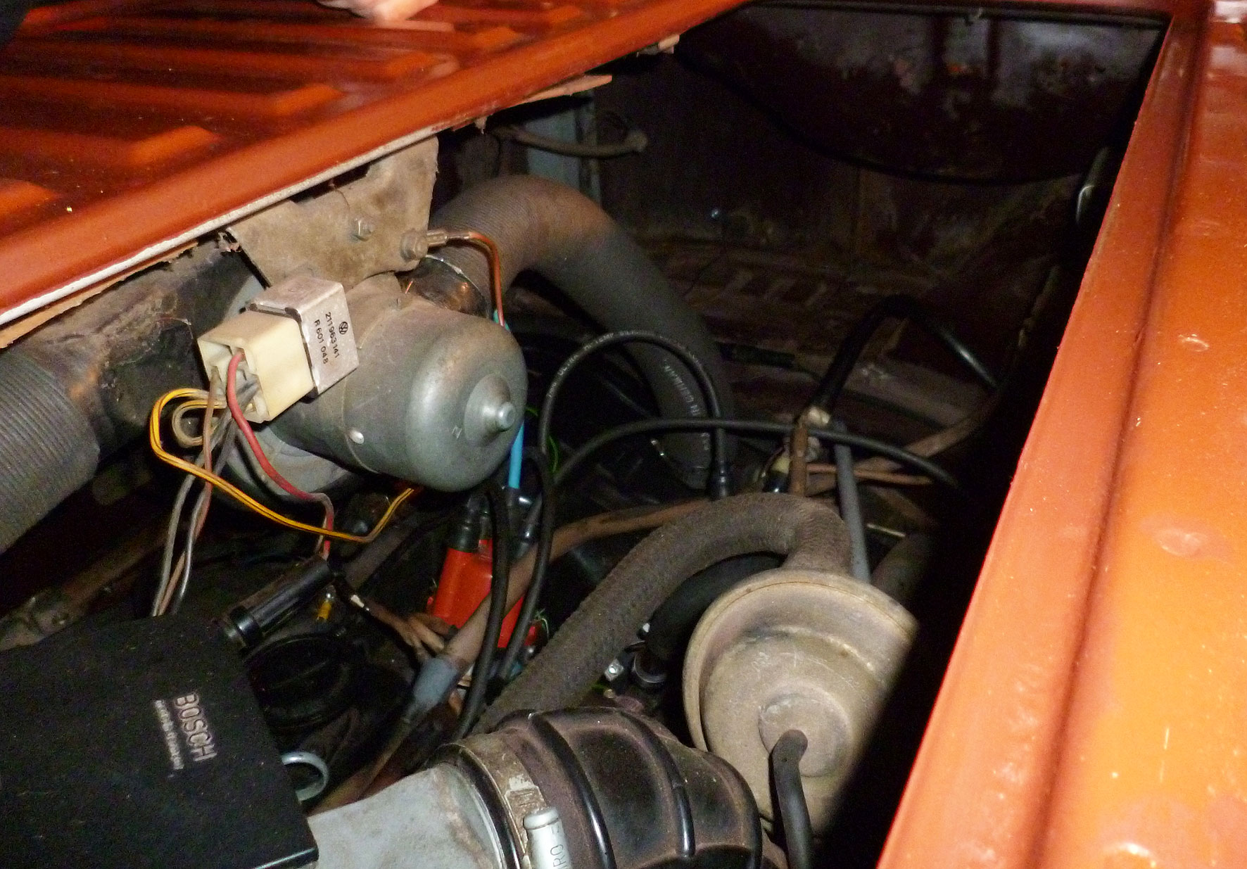

das ist ein 1,8 liter und wenn er das richtige Kennfeld im alten GE-Steuergerät appliziert hat (was ich aber für unwahrscheinlich halte) hat er 9 hp mehr als der GE. Und ne andere Drehmomentcharakteristik. Evtl. hat der US-Vorbesitzer ja das passende Steuergerät mit umgebaut. Die Motorcharakteristik passt dann möglicherweise - ähnlich wie bei der Kombination AP-Motor und CP-Getriebe nicht so toll zu Deinem CP-Getriebe . Schau mal ob die Getriebenummer mit CP beginnt.
noch was anderes: zu dem Bild Deiner Wartungsöffnung : irgendwas stimmt da nicht - wo ist die umlaufende Dichtung? die ist normalerweise karosserieseitig. Schau mal an Deinem Wartungsdeckel. Oder hab ich Tomaten auf den Augen?
Motorraum zu Fahrgastraum sollte dicht sein - nicht nur wegen der Geräusche (Schlüsselloch-Effekt) - sondern auch wegen Abgasen, die nicht in den Innenraum gelangen sollten.
