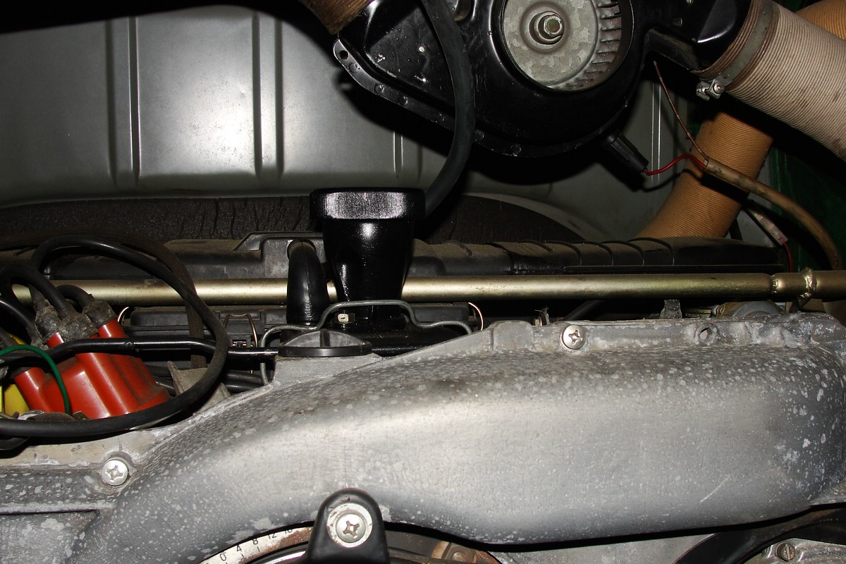

hallo
ich habe auch eins zwei GE und GD motoren die haben alle einen normalen öl einfüllrohr wie bei den anderen CJ und Cu motoren usw....vielleicht hatte jemand mal den motor in einen 914 eingebaut und da würde das rohr stöhren ...man füllt das öl dann über den dohm ein.......am besten ist es sich einfach keine sorgen zu machen und das öll über die kurbelgehäuse entlüftung einzufüllen wie beim porsche
anbei ein neue aufgebauter GE Motor
gruss
theo
gruss
theo

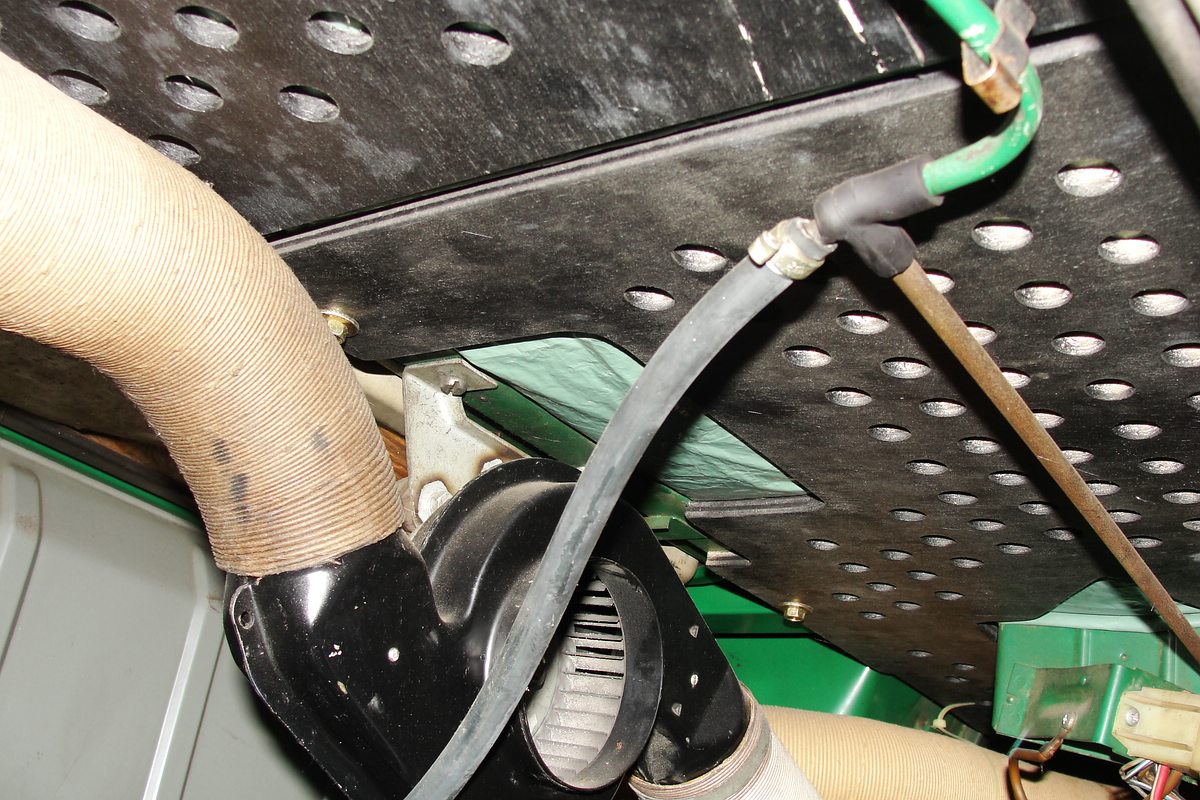

Suboptimal ist halt, dass oberhalb des Doms keine schraubbarer Deckel ist, sondern beim Ölnachfüllen die Spannbügel
und der rechteckige Aufsatz abgenommen werden müssen, mal abgesehen von den von boggsermodoa beschriebenen
engen Platzverhältnissen. Auf die Schnelle habe ich ein Bild, auf dem man den mangelden Arbeitsraum vielleicht erahnt,
Peilstab und Dom liegen leider auch nicht unter der Klappe, sondern unter dem Gebläsemotor.

danke Ulme (netter Bus auf deinem Avatar) für die Lösung meiner Denkblockade, hatte GE auf dem Gebläsekasten
gelesen und da nach meinen Recherchen der GE-Motor nur im T2 verbaut wurde, nicht daran gedacht, dass der Rumpf
womöglich woanders herkommt. Am Wochenende gehe ich auf die Suche nach der Rumpfmotornummer.

das ist ein 1,8 liter und wenn er das richtige Kennfeld im alten GE-Steuergerät appliziert hat (was ich aber für unwahrscheinlich halte) hat er 9 hp mehr als der GE. Und ne andere Drehmomentcharakteristik. Evtl. hat der US-Vorbesitzer ja das passende Steuergerät mit umgebaut. Die Motorcharakteristik passt dann möglicherweise - ähnlich wie bei der Kombination AP-Motor und CP-Getriebe nicht so toll zu Deinem CP-Getriebe . Schau mal ob die Getriebenummer mit CP beginnt.
noch was anderes: zu dem Bild Deiner Wartungsöffnung : irgendwas stimmt da nicht - wo ist die umlaufende Dichtung? die ist normalerweise karosserieseitig. Schau mal an Deinem Wartungsdeckel. Oder hab ich Tomaten auf den Augen?
Motorraum zu Fahrgastraum sollte dicht sein - nicht nur wegen der Geräusche (Schlüsselloch-Effekt) - sondern auch wegen Abgasen, die nicht in den Innenraum gelangen sollten.
