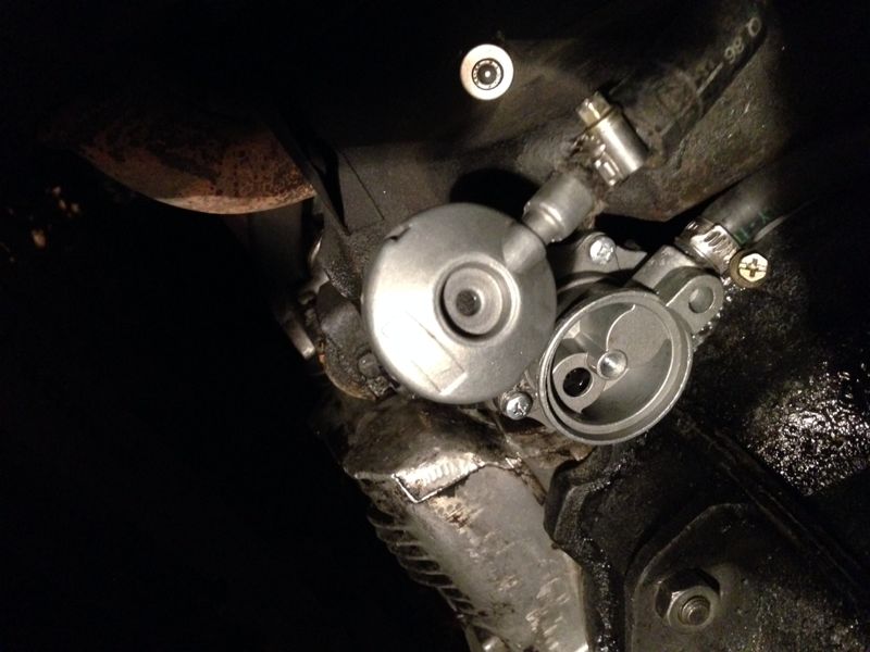

Hallo Gemeinde,
habe mir bei Bus OK ne neue Benzinpumpe für den Typ 4 Motor geholt. Leider ist das Teil bereits nach nem halben Jahr undicht. Einmal zwischen Pumpe und Deckel (O-Ring) und einmal an der zentral sitzenden Schraube (Papierdichtung). Hat sonst noch jemand das Problem mit dieser Pumpe? Wenn ja steig' ich gleich (wieder) auf ne elektrische um...

Jepp, hab' schon mit Bus OK telefoniert. Die tauschen das Teil.
Mir gehts nur darum zu wissen ob diese Pumpe generell dieses Problem hat. Wenn ja, würde ich nämlich wie gesagt wieder auf elektrisch umsteigen oder mir ne gebrauchte Originale beschaffen...

Fehler gefunden... Deckel hatte im Guss Risse...
