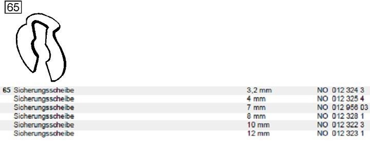

Ich muss das hier leider noch mal aufwärmen. Diese Klammer vom zweiten Bild, das Rolf-Stephan gepostet hat, weiss da jemand welche nummer die hat, bzw wie das Teil (idealerweise bei BUS-OK) heisst?

bei Bus-ok habe ich das auch nicht gesehen, aber Wagenteile kann dir sicherlich weiterhelfen, die kennen das als Normteil. Musst dir nur noch Gedanken über den benötigten Durchmesser machen.

die Maße sind aber arg klein...
ohne mich unters Auto legen zu wollen würde ich eine Durchmesser von ca. 25mm schätzen...
