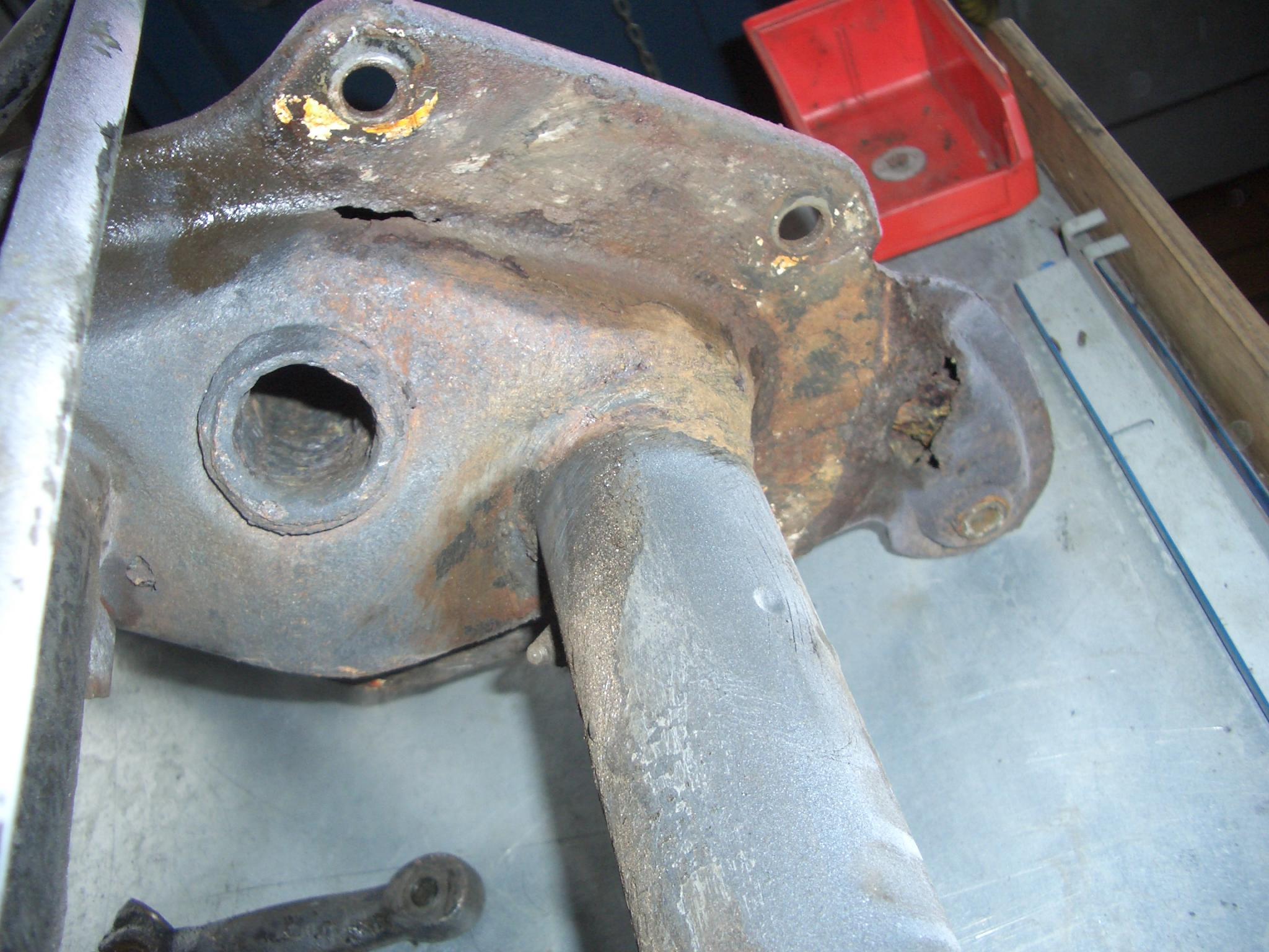

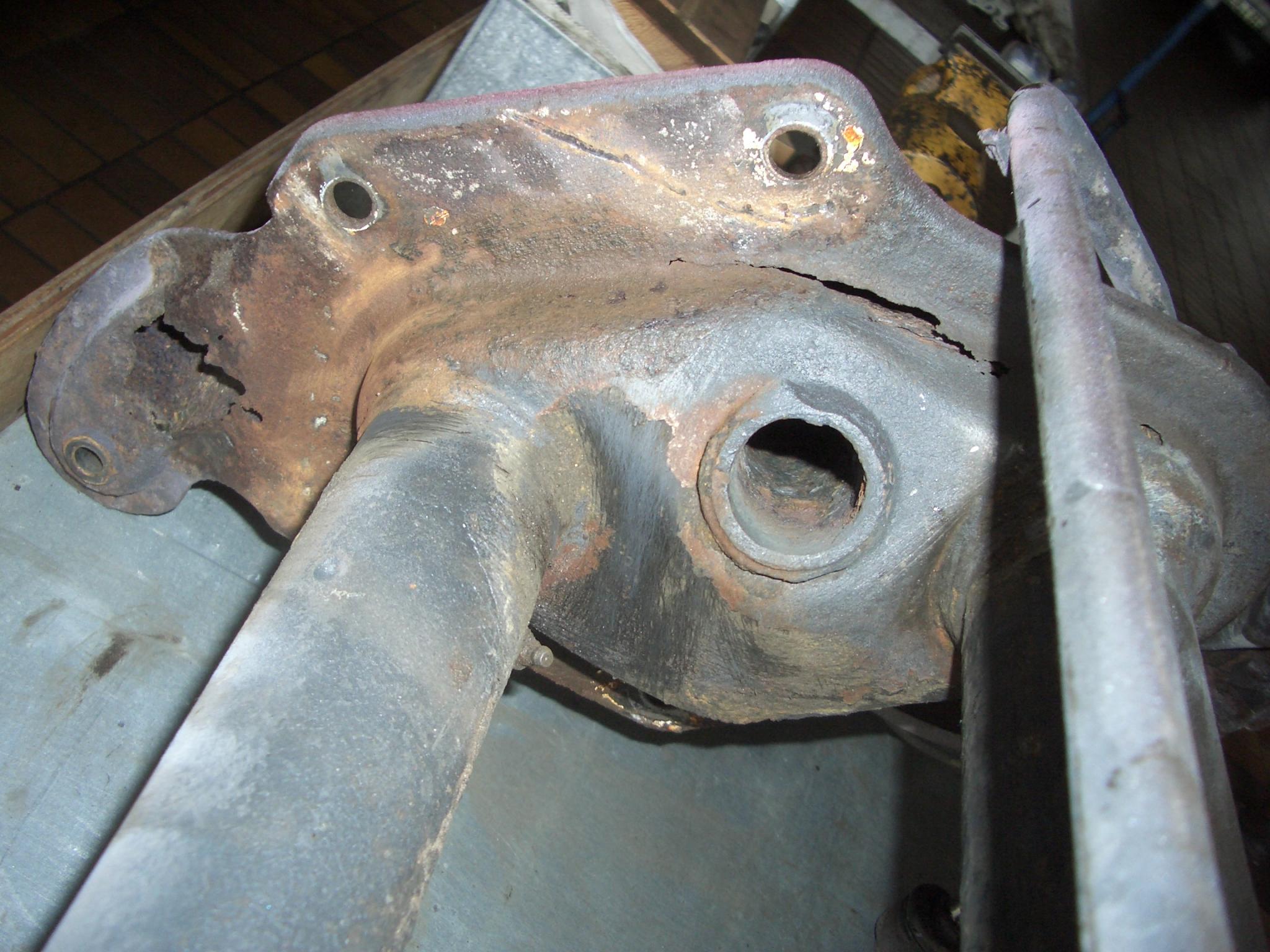

Hab heute die Vorderachse von meinem T2 a/b BJ 1971 ausgebaut.
Da der Rostbefall doch schon sehr fortgeschritten ist, stellt sich für mich die Frage, wo ich gute gebrauchte Achse herbekomme oder kann man das gute Ding noch schweißen?
Kann mir jemand einen Tip geben? :D

Ich hatte mal so etwas ähnliches und habe das wieder hinbekommen. Allerdings hatte ich das Teil vorher mit einem Pressluftmeißel abgeklopft um festzustellen wie stabil der Rest überhaupt noch ist. (Man merkt an dem "Bröselkram" wieviel echte Substanz noch vorhanden ist) Dann habe ich unter Einhaltung der VW-Schweiß-Vorschrift (vielleicht ein klein wenig großzügig ausgelegt) die Achse repariert bekommen. Mit Schutzgas geschweißt, Nähte nie voll durchgezogen (nur 1 bis 2 cm) und zwischendurch abkühlen lassen. Anschließend die Nähte etwas geputzt, den Innenraum mit Rostschutzmittel getränkt und von außen nett gepinselt.
Beim nächsten TÜV kamen erst gar keine keine Fragen auf und wenn, dann hätte ich dem die Schweißvorschrift unter die Nase gerieben.
Es ist natürlich nicht einfach die (selbst gefertigten) Reparaturbleche (2 mm) in Form zu bringen, aber es wird schon irgendwie gelingen, notfalls mit Kugelhammer und geschnitztem Hartholzklotz dem man die benötigten Konturen beigebracht hat.

Zum Zustand der Achse: Lass´es, die ist tot. Man kann ja sehr schön sehen, dass sie auch innen bereits flächig verrostet ist, und die länglichen Löcher zwischen den Rohren kommen schlicht durch die Schwächung des Materials - das ist schon zu dünn. Ein rettbarer Achskörper lässt sich schon noch auftreiben. Generell gilt: je weiter unten die Rostlöcher sind, desto besser stehen die Chancen auf Rettung. 8)
