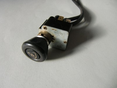

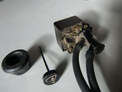

Und für all die T2a-Fahrer bis Bj. 72 hab ich gleich mal Bilder gemacht von einem frühen T2a-Wisch-Wasch-Schalter -> die Version welche im Amaturenbrett verschraubt ist. Das sieht das Ventil aber anders aus. Es ist mit dem Schalter vernietet und ein langer schwarzer Plastik-Stift greift von vorne durch die ganze Einheit bis in das Ventil hinein.

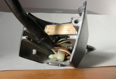

So, weil es knapp wird, habe ich mir die kurze Schaltervariante nochmal genau angeschaut und ein Bild gemacht: Die Anschlusspins würden sich noch 1mm - 1,5mm kürzen lassen. Die Kabel würde ich quer über jeweils zwei benachbarte Pins anlöten. Als Isolation gegen das Druckgussgehäuse würde ich einen Tropfen ÜHÜ-Plüs Endfest vorschlagen.
Der Stößel steht etwa 1mm zu weit heraus. Er kann aber mit etwas Vorspannung eingebaut werden. Mit kürzen wäre ich hier vorsichtig. Jedenfalls bei den Bauähnlichen Kippschaltern befindet sich eine Feder darin.
