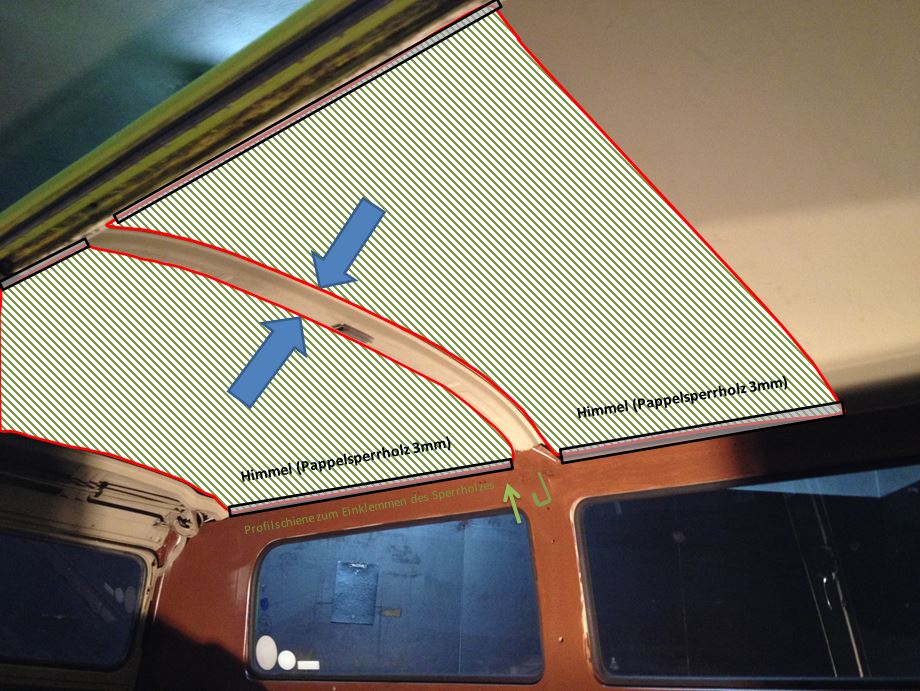

Ich habe mal eine Zeichnung angefertigt, wie ich es mir vorstelle. Die Zeichnung ist nicht perfekt, aber ich denke,
man kann erkennen was ich damit sagen möchte.
Nun ist die Frage, ob die zwei Platten genau bis zur Strebe gehen und dagegen stoßen, oder ob die Strebe mit abgedeckt
werden muss?
Wie schaut es bei euch aus?

die Platten liegen auf der Strebe auf und werden an Ihr mit Blechschrauben verschraubt. So ist es auch bei den Transportern mit Papphimmel umgesetzt.
Gruß Jochen
Hallo Jochen,
danke für deine Info. Weißt du auch, wie die Platte ganz hinten befestigt werden? Die Strebe hinten ist ja gänzlich anders als die in der Mitte...
Dirk

Hallo Dirk, die Platten werden an dem Träger angeschraubt, an dem deine hintere Platte endet.
Je eine Aussparung rechts und links, dann klappt das problemlos.

ich habe dann über die Federn nochmal ne schmäler Platte gesetzt damit das nen schönen Abschluss gibt. Ich hab 3mm Kiefern Sperrholz genommen. Das ist aber ein echt riesen Aufwand gewesen das die nicht reissen weil der Boben doch relativ stark ist rechts und links. Hab das unter Wasserdampf vorgebogen und feucht gemacht etc.
Wenn du willst mach ich dir mal ein Bild dann wird es klarer.
