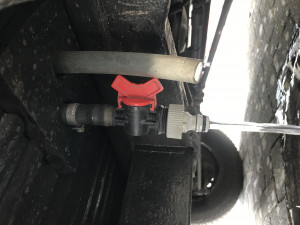

ich habe bereits sehr lange danach gesucht, jedoch keine passende Antwort gefunden:
Wie verschließe ich den Wassertank Campmobil 70 in meinem Vw t2 helsinki? Er hat unten (unter dem Bulli) eine Art Auslauf oder Wasserablauf.
Mein Campinghändler hat es bereits mit einer Konstruktion aus einem Schlauch und einem Industriehahn versucht, welche er an dem Auslauf mit einer Schelle befestigt hat. Leider fällt das ganze Teil immer wieder ab, sobald man den Hahn öffnen will.
Wer hat eine Lösung für mein Problem????

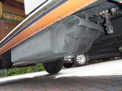

anbei ein Foto von meinem Helsinki (habe leider kein besseres gefunden). Man sieht den großen Abwassertank und rechts oben im Bild zwei Leitungen. Die linke Leitung ist der Zulauf zum Abwassertank, rechts kann man ein Stück vom Ablaufhahn des Frischwassertanks erkennen. Beide sind nicht original, der Vorbesitzer war im Sanitärhandwerk beschäftigt und hat hier eine pragmatische Lösung gefunden, ähnlich wie Stephan das schon oben beschrieben hat: "Einfach" einen Hahn (Auf/Zu Hebel mit 90°Winkel) mit einem Dichtband auf das Gewinde am Wassertank gedreht.

Ich hab den Reststutzen abgesägt und mit Epxy verklebt. Dann Schlauch und Gardena
Fertig
