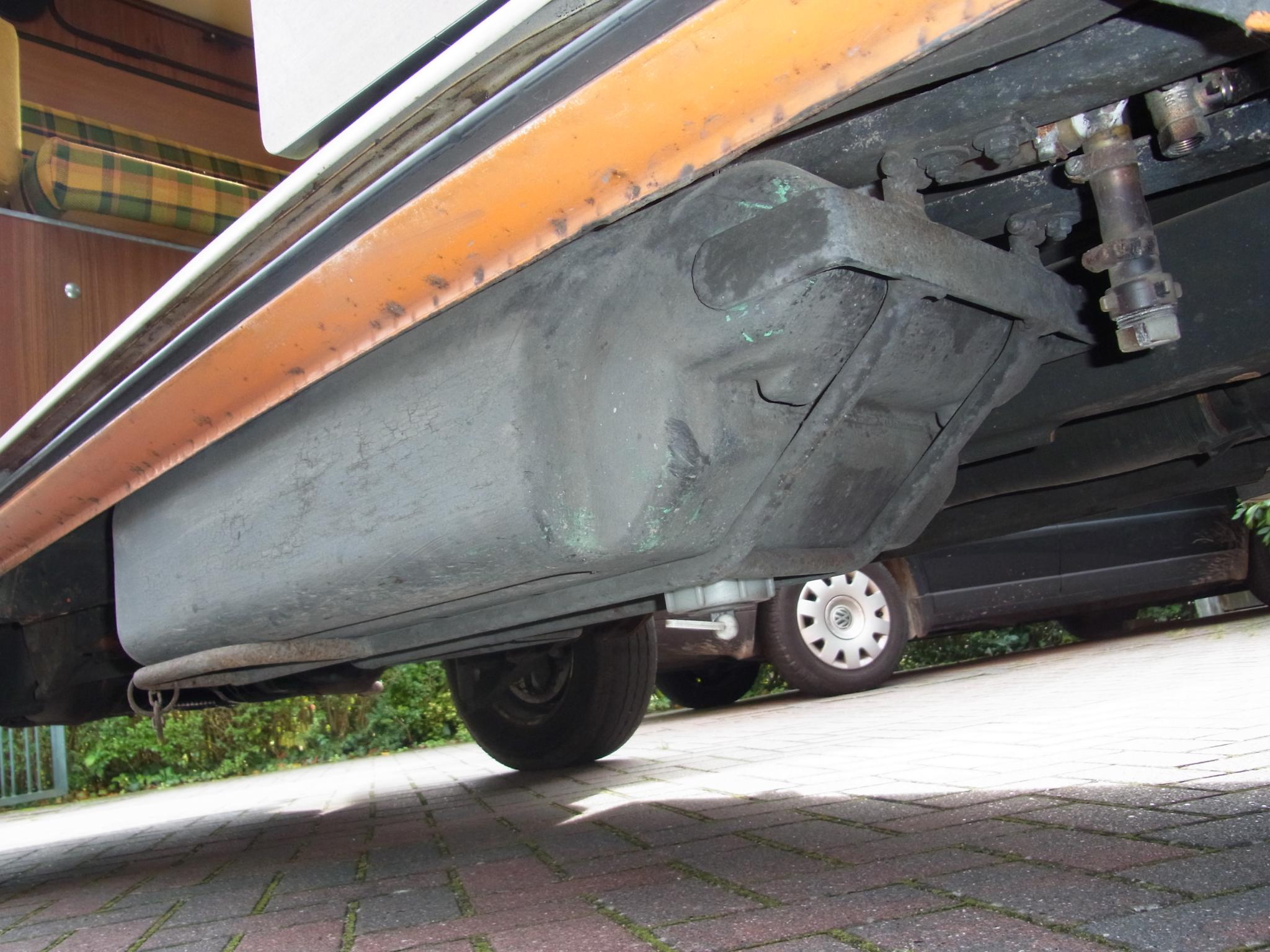

anbei ein Foto von meinem Helsinki (habe leider kein besseres gefunden). Man sieht den großen Abwassertank und rechts oben im Bild zwei Leitungen. Die linke Leitung ist der Zulauf zum Abwassertank, rechts kann man ein Stück vom Ablaufhahn des Frischwassertanks erkennen. Beide sind nicht original, der Vorbesitzer war im Sanitärhandwerk beschäftigt und hat hier eine pragmatische Lösung gefunden, ähnlich wie Stephan das schon oben beschrieben hat: "Einfach" einen Hahn (Auf/Zu Hebel mit 90°Winkel) mit einem Dichtband auf das Gewinde am Wassertank gedreht.
