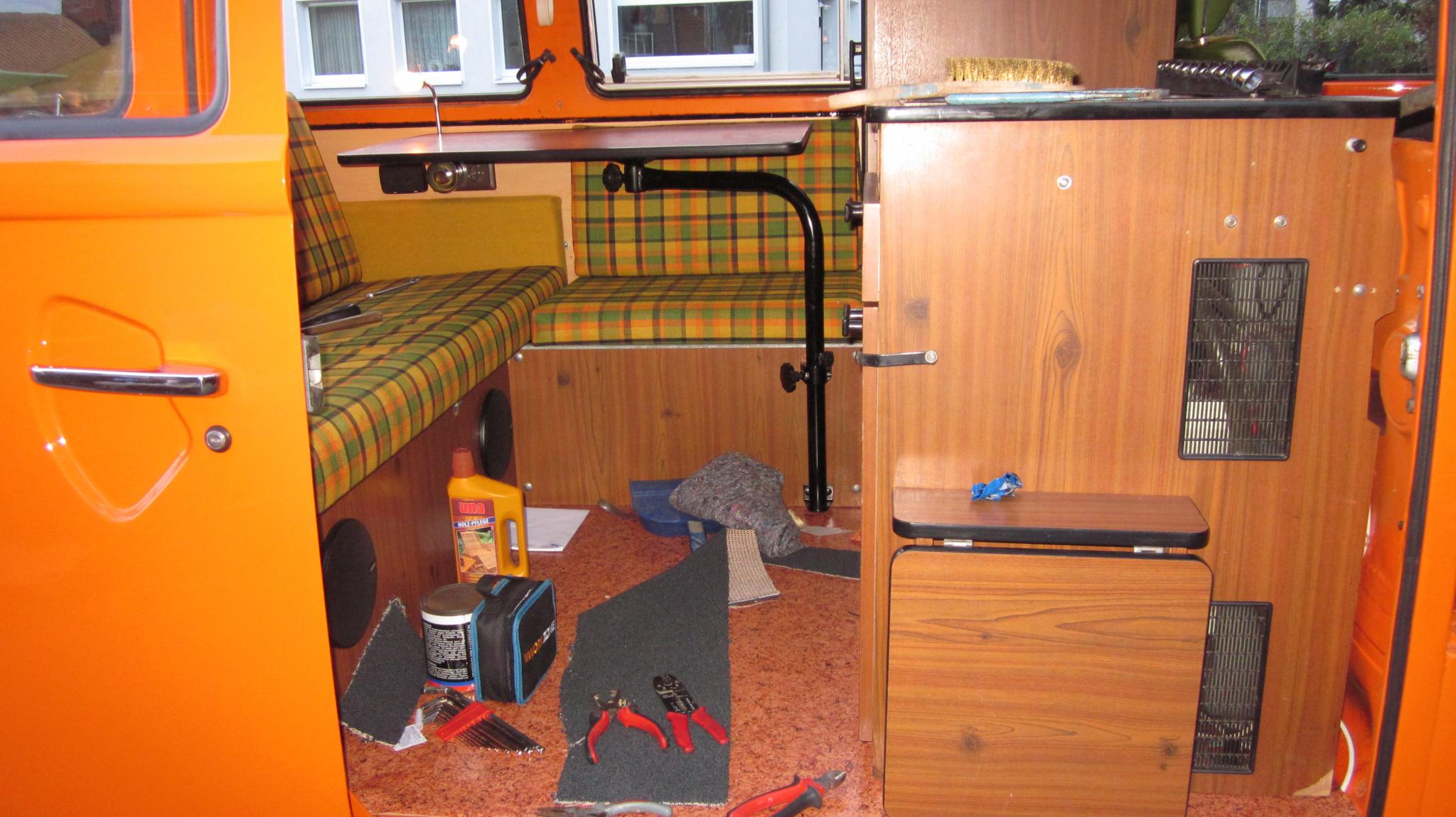

So, ich nutze ja den lauen Winter um meinen Bulli innen neu auszubauen. Natürlich wurden die Orginalausstattung von Helsinki wieder eingebaut. Aber die komplette Verkleidung der Seitenwände, der Boden, und einige Kleinigkeiten wurden erneuert. Jetzt fehlt nur noch der Einbau des Kühlschrankblocks. Bei der Gelegenheit habe ich den Wassertank ausgebaut und schaue jetzt auf die Rückwand des Kühlschranks mit dem 36 Jahre altem Staub.
Ich wollte jetzt mal die Funktion überprüfen. Stecker rein und Schalter auf 220 Volt.

Habe gestern den Kühlschrankblock eingebaut. Der Gastest steht dann noch an und die Funktion bei 12 Volt teste ich erst wenn die 2.Batterie drin ist ... oder bei ´ner längeren Fahrt.

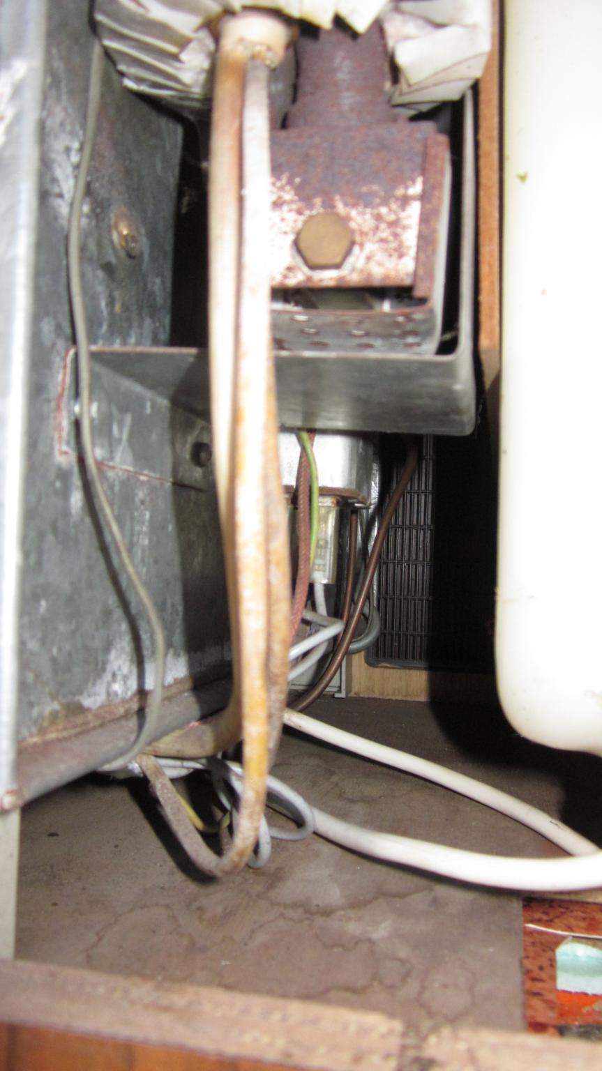

wichtig für den Gasbetrieb ist ein sauberer Brenner.
Aufgrund des hohen Anteils von Wasserdampf im Abgas des Brenners, rostet das Abgasrohr von Innen meistens recht stark.
Die losen Rostbrocken fallen dann durch die Vibrationen während der Fahrt irgendwann auf den Brenner und dieser hat dann Startschwierigkeiten oder brennt nicht richtig.
Du kommst beim Offenbach und Helsinki aber recht gut an den Brenner heran, wenn du das untere Kunststoffgitter entfernst.
Gruß Stephan

Re: Frage zum Kühlschrank
Hi Stephan, ist da der Brenner (s.Foto)? Mal sehen wie ich da sauber machen kann.
Mein Bulli hat übrigens seine ersten 36 Jahre auch in Oldenburg und Umgebung verbracht, habe ihn letztes Jahr dort gekauft, schöne Gegend ... wie man ja auch in deinem Artikel sieht.
Gruß Martin
