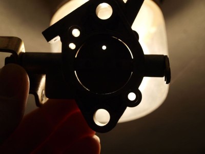

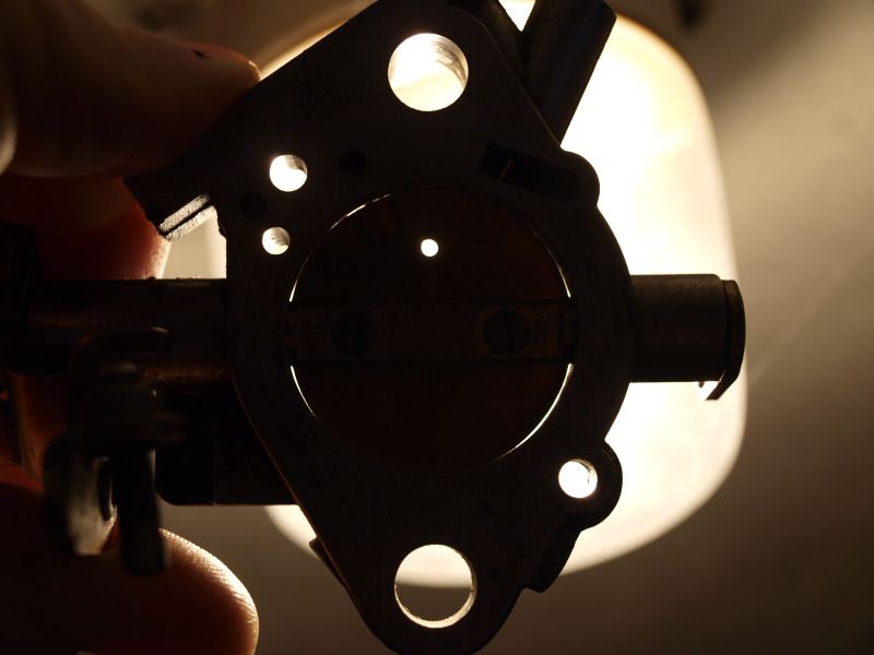

Da Du die Drosselklappenteile gerade ausgebaut hast, empfehle ich eine grobe Prüfung vor dieser Einstellung mit voll geschlossener Drosselklappe: halte das Ganze mal gegen Licht und prüfe, ob und wo da ein Lichtspalt zu sehen ist. Damit kann man evtl. schon sehen, ob das Drosselklappenteil oval ist oder die Drosselklappe verschlissen ist.

Die Drosselklappe habe ich gegen das Licht gehalten, etwas Spalt wenn ganz zu.

HalloThomas, deine Drosselklappen sind Muell. Besonderd beim unteren Bild ist der Verschleiss schon sehr weit fortgeschritten. Bei Intakten Drosswlklappwn siehst du einen gleichmaessigen Lichtspalt. Deine "Halbmonde" dagegen sind ein schlechtes Zeichen. Da hilft nur noch der Ersatz der Klappen. Gruss vie BB, Andreas

Erste Frage hast du die Klappen demontiert zum reinigen? Wenn ja sind sie grauselig wieder montiert.
Wenn das der Fall ist sage ich dir wie sie eingestellt gehören.
Fallst die Klappen gar nie nicht draussen waren ist das merkwürdig. Normalerweise verschleißen die Klappen nicht da sie nie das Aluteil berühren ausser an dem Bereich der Welle weil sie sich rechts und links bewegen können. ein Verschleiß oben und unten ( in deinem Bild) ist ausgeschlossen!! Da berühren die nie das Gehäuse im Betrieb. Sprich wenn sie da Luftspalt haben im geschlossenen Zustand sind sie schlichtweg falsch montiert! Also meine sahen selbst nach 170 000km nicht so schlimm aus.
Da bringt es wenig dir neue Klappen zu beschaffen du brauchst neue Drosselklappengehäuse weil das Alu des Gehäuses viel weicher ist als die Klappen. Da wird das Gehäuse deutlich stärker verschlissen sein als die Klappen.
