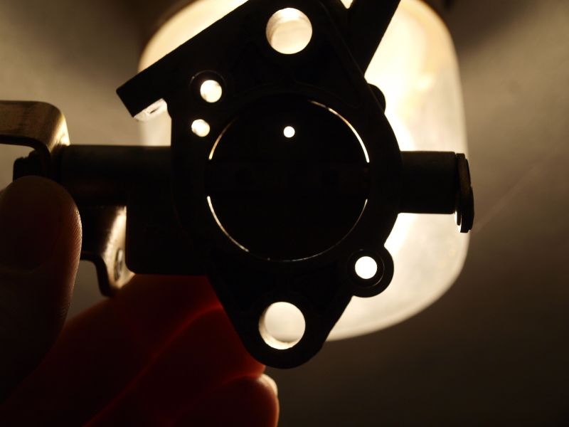

Die Drosselklappe habe ich gegen das Licht gehalten, etwas Spalt wenn ganz zu.

HalloThomas, deine Drosselklappen sind Muell. Besonderd beim unteren Bild ist der Verschleiss schon sehr weit fortgeschritten. Bei Intakten Drosswlklappwn siehst du einen gleichmaessigen Lichtspalt. Deine "Halbmonde" dagegen sind ein schlechtes Zeichen. Da hilft nur noch der Ersatz der Klappen. Gruss vie BB, Andreas

aaaalsoooo jetzat kommts :D Erste Frage hast du die Klappen demontiert zum reinigen? Wenn ja sind sie grauselig wieder montiert.
Wenn das der Fall ist sage ich dir wie sie eingestellt gehören.
Fallst die Klappen gar nie nicht draussen waren ist das merkwürdig. Normalerweise verschleißen die Klappen nicht da sie nie das Aluteil berühren ausser an dem Bereich der Welle weil sie sich rechts und links bewegen können. ein Verschleiß oben und unten ( in deinem Bild) ist ausgeschlossen!! Da berühren die nie das Gehäuse im Betrieb. Sprich wenn sie da Luftspalt haben im geschlossenen Zustand sind sie schlichtweg falsch montiert! Also meine sahen selbst nach 170 000km nicht so schlimm aus.
Da bringt es wenig dir neue Klappen zu beschaffen du brauchst neue Drosselklappengehäuse weil das Alu des Gehäuses viel weicher ist als die Klappen. Da wird das Gehäuse deutlich stärker verschlissen sein als die Klappen.

leider muss ich deinen Einwand korrigieren. :schlaumeier: Es verschleißt nur die Drosselklappe selber und nicht das Gehäuse. Wenn das Gehäuse auch einen Verschleiß hätte, wäre eine Stufe in der Wand zu erkennen. Die habe ich noch nie gefunden. Die Drosselklappen verschleissen durch das ständige Anlaufen im Gehäuse. Dadurch werden sie immer ovaler und geben mehr Luft durch. Folglich kannst du irgendwann den Leerlauf nicht mehr einstellen. Der Motor dreht dann zu hoch.
Wenn du eine Drosselklappe ausbaust kannst du den Verschleiss direkt messen. Der Teil der Klappe, welcher in der Welle steckt, hat ja keinen Verschleiß und noch den alten Durchmesser.
Ursache ist die besch........ axiale Führung der Welle. :motz: Aus diesem Grund muss sich die Klappe bei jedem Schließen immer wieder selber im Gehäuse zentrieren und reibt dabei an selbigem. :knuddel: Meine Wellen sind ein wenig kürzer als die originalen Wellen. Dadurch kann ich das Axialspiel entsprechend einstellen und die Klappe scheuert nicht mehr im Gehäuse.

Ich habe jetzt meine 3 Vergasersätze zerlegt und der Verschleiss kommt immer über die Welle/ Gehäusebohrung.
