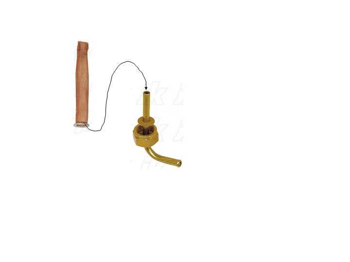

Hallo Mark,
so etwas brauchst du:
gibt's bei:
http://de.hoffmann-speedster.com/bus/bu ... eitung?p=2
Das Sieb bitte in der Metallausführung nehmen.
Dein Tankanschluss schreit förmlich nach Reinigung. Da hängen ja noch die alten Fragmente vom Sieb in der Bohrung.

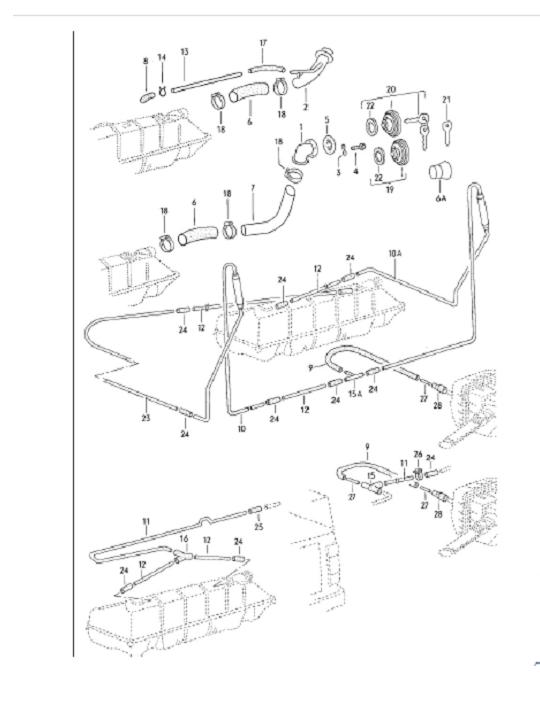

Mit deiner Tankentlüftung kenne ich mich leider nicht aus. Vielleicht hilft das Bild weiter:
Was hast du für einen Tankdeckel, mit oder ohne Belüftung?
Von Experimenten mit der Tankentlüftung möchte ich abraten (wegen eventueller Brandgefahr).

Da hängen aber nicht nur Fragmente des Siebes drin, sondern noch das ganze Sieb, da ich nicht wusste, ob dieses einfach zu entfernen ist.
Da es die Teile ja sogar noch neu gibt, werde ich alles einmal tauschen!
Bezüglich der Entlüftung:
Den originalen Tankdeckel / Stutzen hatte ich nicht, den gabs zu meiner Busbaustelle nicht dazu! Werde. Mich aber mal auf die Suche nach einem Deckel in US-Ausführung machen.
