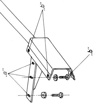

Die Bohrungen kannst Du doch an dem bei Dir vorhanden abmessen - der Rest ist ein bisschen einfacher Dreisatz (Mathe) am Bild...
oder Zeichnung im Westfalia Dokument http://www.vw-t2-bulli.de/data/document ... -vw-t2.pdf

ich habe die Halter für die T2A Westfalia AHK auch selber gebaut und würde empfehlen dafür Reprostoßstangenhalter als Basis zu verwenden. Die Teile an denen die Stoßstange angeschraubt wird in zwei Ebenen gebogen sind um der Kontur der Stoßstangenblätter zu folgen, das drüfte von Hand schwer zu bauen sein bei den Blechstärken. Die Abmessungen des Flachstahls kann man der Zeichnung in der Westfalia Anleitung entnehmen, die Teile sind schnell nachgebaut

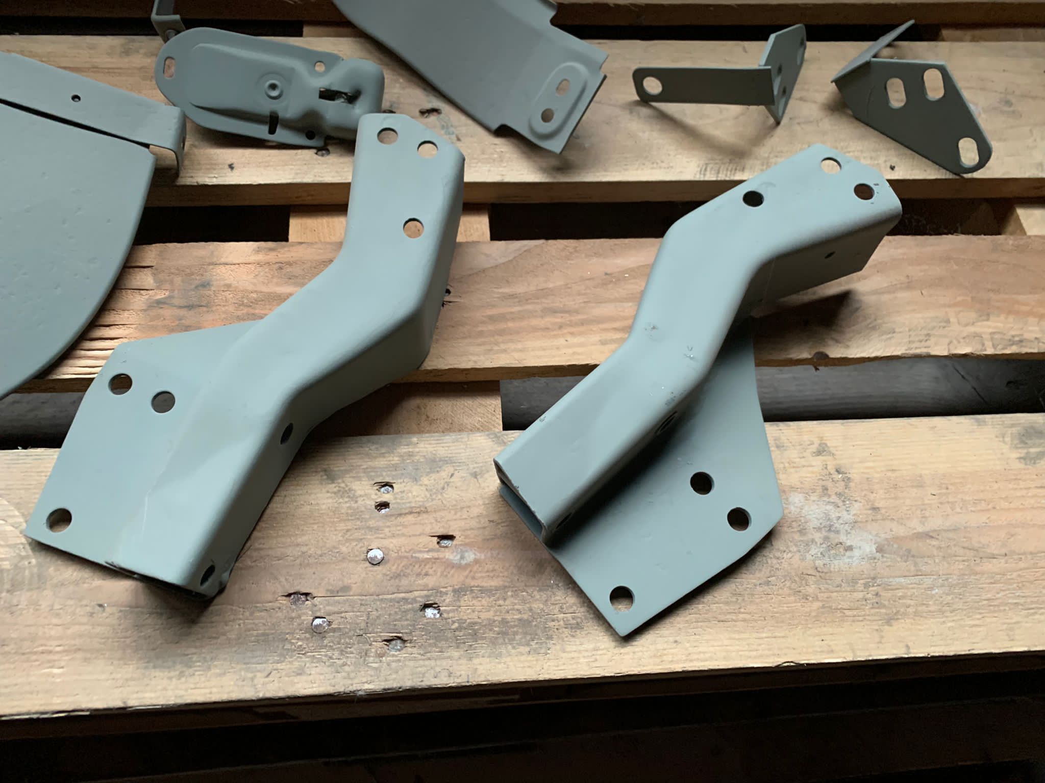

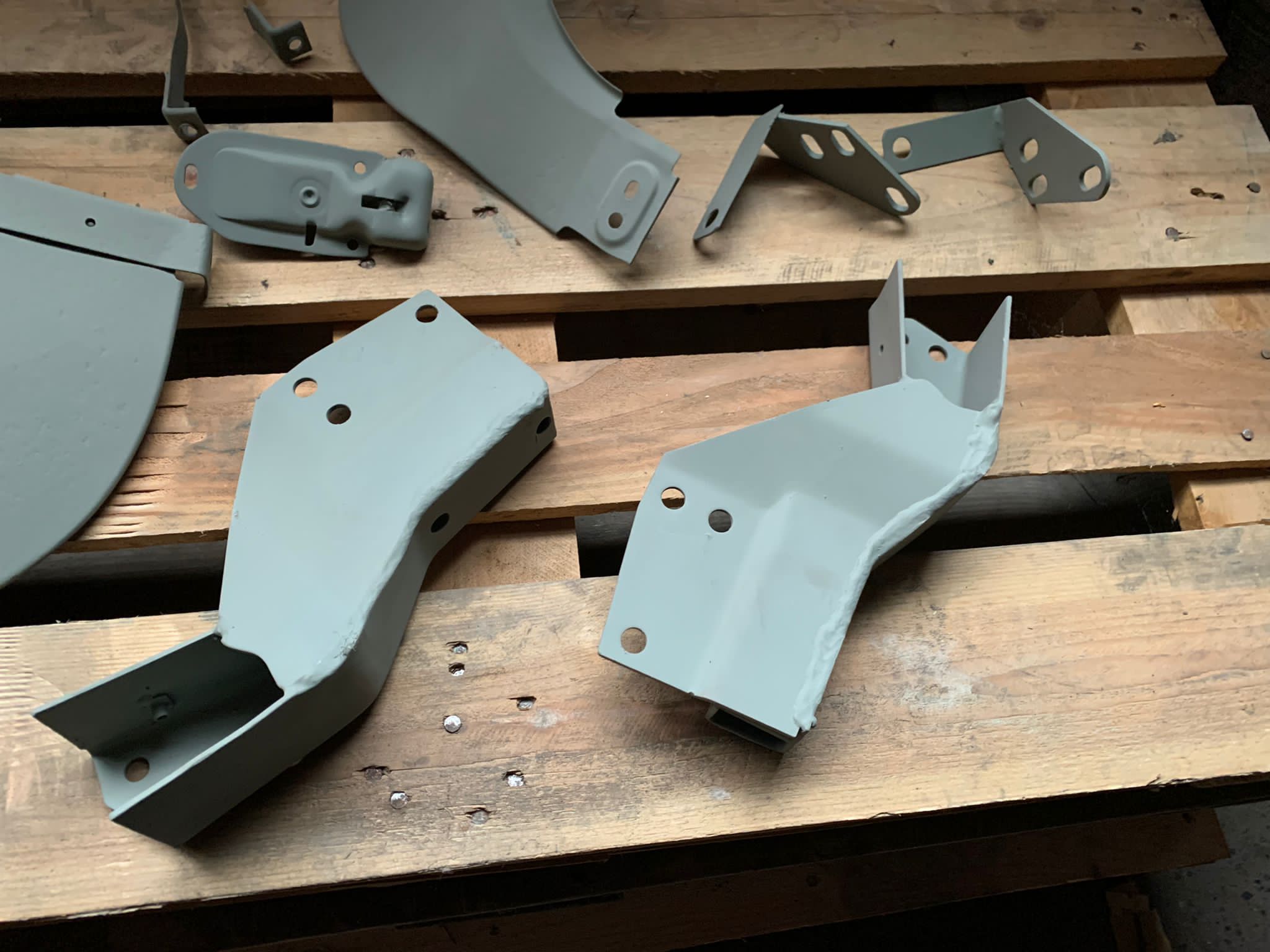

Bei mir waren an der AHK merkwürdige Halter dabei, die vorne und hinten nicht gepasst haben - zumindest nicht in einer sinnvollen Position. Also hab ich genau die Biegeteile zur Stoßstange hin abgeflext und werd sie mir nun mit den flachen Halterungen zum AHK-Körper hin zusammenbruzzzzeln lassen.
Wenn es eines Tages keine Repro-Halter mehr geben sollte, könnte es dann ja jemand mit den 3D-Daten aus dem Vollen fräsen lassen :D

meint Ihr es reicht, sich auf den originalen Stossstangenhalter zu stützen? Wenn ich die mit vorliegenden originalen und Repro Halter mit dem Halter der AHK vergleiche, dann ist die Materialstärke der AHK-Halter dicker.
Und so ein Blech sollte sich doch mit einer Abkanntbank problemlos biegen lassen:
So sieht es bei meiner PEKA für den T2a/b aus:
Worauf ich hinaus will: Die originalen AHK-Halter sind ziemlich stabil, deshalb würde ich mir Gedanken machen, ob die Lösung mit der Kombination Stosssstangenhalter + nachgefertigter AHK-Halter wirklich genug aushält.
Ich würde es ungerne sehen, wenn mir ein Hänger vors Auto fliegt, nur weil die AHK nicht ordentlich befestigt wurde ;)
Ist vielleicht ein wenig zu provokativ geschrieben, aber Ihr versteht hoffentlich worauf ich hinaus will :)
VG und viel Erfolg beim Nachfertigen
Heiko
Ich weiß nicht, wie es mit der Peka AHK beim T2ab aussieht... Macht aber schon den Eindruck eines anderen Prinzips.
Beim T2a mit Westfalia AHK wird der AHK-Körper mit zwei massiven Schwertern beidseitig seitlich mit jeweils 3 Schrauben in die Längsträger der Bullis geschraubt. Die Halter von oben in 3D-Ansicht halten nur die Stoßstange in Position über dem Kugelkopf und verbinden sie mit dem AHK-Achskörper. Also schlimmstenfalls würde die Stoßstange abfallen, aber nicht die AHK.
