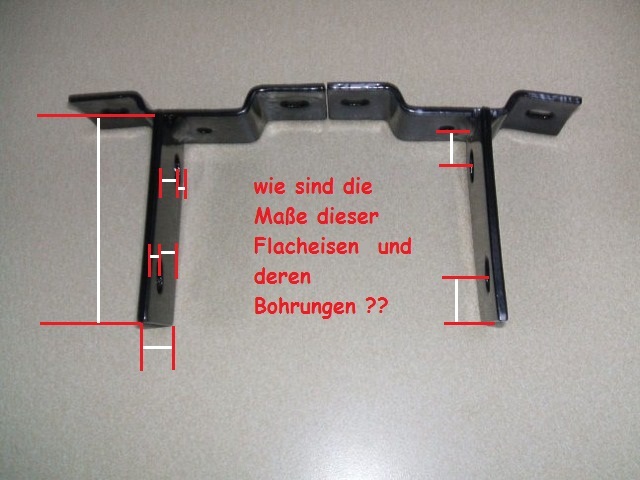

Hallo Zusammen,
aufgrund meiner Suche hier im Forum, kam ich zu einer Westfalia-Anhängerkupplung Typ 321 022 für meinen T2a :jump:
Diese ist zwar soweit recht gut beisammen, sogar mit Westfalia-Stromdose, aber leider ohne die beiden Stoßstangenhalter.
An und für sich ist es kein Hexenwerk, diese Halter unter Verwendung der Serien-VW-Stoßstangenhalter, nachzubauen, aber bevor ich mir nen Wolf fummel, frage ich hier in die Runde:
kann mir jemand Detailbilder und idealerweise genaue Maße der Westfalia-Halterungen geben?
Im Speziellen geht es mir um die Maße des viereckigen Flacheisens und dessen beide Bohrlöcher zur Verschraubung an/mit der Ahk.
Oder ergeben sich die Maße zwangsläufig aus den Serien-VW-Haltern?
Anbei ein Bild, welches ich in der Bulli-Kartei entdeckt und bearbeitet habe ...
hoffe, es ist i.O., wenn ich es hier poste :oops:
Danke sehr vorab für Eure Statements :D

Die Bohrungen kannst Du doch an dem bei Dir vorhanden abmessen - der Rest ist ein bisschen einfacher Dreisatz (Mathe) am Bild...

ja, Danke Rolf-Stephan,
Deine schöne Seite und das darin enthaltene, tolle Download :gut: hab ich bereits hinlänglich studiert.
Leider fehlen in dem Teilgutachten die für mich interessanten Maßangaben. Die Linien sind zwar z.T. eingezeichnet, aber ...
Mit den Bohrlöchern hast Du natürlich Recht, vorausgesetzt Lage und Verlauf der originalen VW-Halter ist identisch mit denen der Westfalia-Teile.
Ist es denn so, dass ich, mal ganz platt ausgedrückt, im Grunde die VW-Halter mit der Flex bearbeiten müsste und sie dann so an die Ahk schrauben könnte?
Klaro, die Materialstärke ist gänzlich anders, daher würde ich auf jeden Fall stabile Flacheisen verbauen.
Vielleicht hat ja doch jemand ein paar Maße für mich, damit ich sicher gehen kann :D

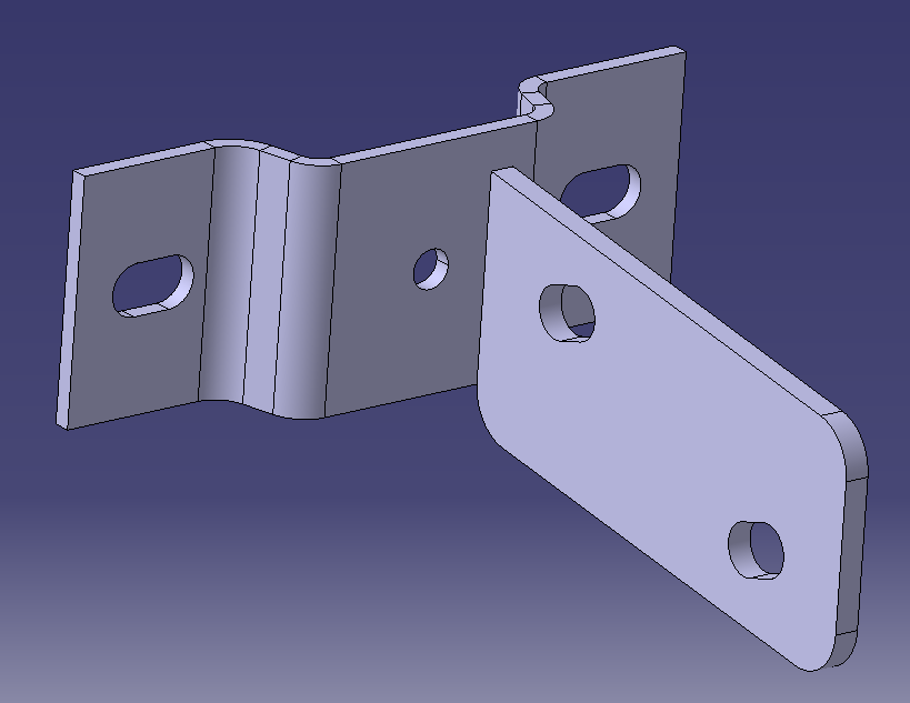

Aber ich glaube, ich hab mir da inzwischen was zusammen gereimt aus diversen Quellen, Fotos und Abmessungen an meiner AHK + Stoßstange.
Wird demnächst zusammen gebruzelt und getestet. Dann kann ich die ggf. korrigierten 3D-Daten und Zeichnungen der Einzelteile und Gruppe bereitstellen.

mal ne Frage: Hab ich hier einen Denkfehler, oder stellt die Abbildung eher den normalen Halter für die Stossstange dar? In der Anbauanleitung von Westfalia sieht der Halter deutlich anders aus.
In deiner abgebildeten Version fehlt m.E. die Befestigung an der AHK.
VG Heiko

Hallo Heiko,
die Anbauanleitung stellt das leider in der Seitenansicht nicht so gut dar. Das Foto im ersten Beitrag von Olly zeigt die Halter in Original.
Das flache Blech mit den versetzten Langlöchern kommt seitlich an die AHK-Schilder. Eine Schraube in das durchgängige Rohr, die andere an das Ende vom Schild zum Kugelkopf hin. Mit den Langlöchern kann der Abstand der Stoßstange geringfügig eingestellt werden.
Die normalen Stoßstangenhalter sehen so hier aus und werden von unten an die Längsträger geschraubt: https://www.bus-ok.de/T2a-Paar-Stosssta ... ter-hinten
Diese könnte man aber nutzen und zurecht flexen, wenn man die AHK-Halter nachbauen möchte (oder wie ich muss).
Hendrik

Absolut, @Steve ! 3.5mm Blech biegt man nicht mal eben von Hand. :D
Bei mir waren an der AHK merkwürdige Halter dabei, die vorne und hinten nicht gepasst haben - zumindest nicht in einer sinnvollen Position. Also hab ich genau die Biegeteile zur Stoßstange hin abgeflext und werd sie mir nun mit den flachen Halterungen zum AHK-Körper hin zusammenbruzzzzeln lassen.
Wenn es eines Tages keine Repro-Halter mehr geben sollte, könnte es dann ja jemand mit den 3D-Daten aus dem Vollen fräsen lassen :D

Ich weiß nicht, wie es mit der Peka AHK beim T2ab aussieht... Macht aber schon den Eindruck eines anderen Prinzips.
Beim T2a mit Westfalia AHK wird der AHK-Körper mit zwei massiven Schwertern beidseitig seitlich mit jeweils 3 Schrauben in die Längsträger der Bullis geschraubt. Die Halter von oben in 3D-Ansicht halten nur die Stoßstange in Position über dem Kugelkopf und verbinden sie mit dem AHK-Achskörper. Also schlimmstenfalls würde die Stoßstange abfallen, aber nicht die AHK.
