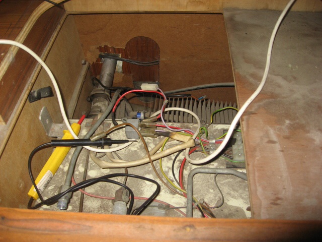

Stefan, hattest du gesehen, dass hier rumgefrickelt wurde? BERLIN hat Kühlbox!! Da sollte man sich erstmal doe gesamte Gasanlage ansehen. ..

Roland *19 hat geschrieben:Stefan, hattest du gesehen, dass hier rumgefrickelt wurde? BERLIN hat Kühlbox!! Da sollte man sich erstmal doe gesamte Gasanlage ansehen. ..
Was genau meinst du mit rumgefrickel? Ich habe nicht jedes Thema hier im Forum gelesen und aufm Schirm. :unbekannt:
Ob Kühlbox oder Kühlschrank, wenn der aktiv kühlt und nicht nur eine passive Box ist, ist das Prinzip der Kühleinrichtung identisch mit dem
Kühlschrank aus Helsinki & Co. Außer die Anlage wurde durch ein Kompressor-Modell ersetzt.
Gruß Stephan

Er hat einen BERLIN und da hat jemand sehr unschön einen Kühlschrank in den Gasflaschenschrank implantiert. Ich rate da nur zur Vorsicht. Wer weiß wie da die Gasleitung aussieht. ... :surprised:

Okay, das habe ich nicht gewusst.
Bin jetzt vom Serienzustand ausgegangen. Verfolge nicht jeden einzelnen Vorstellungsthread.
Ja, da gebe ich dir recht. Da sollte man vermutlich diesen einmal ausbauen und kontrollieren wie die Installation durchgeführt wurde bevor man
den Hahn aufdreht.
Gruß Stephan

Wegen dem Einbau des Kühlschranks - der übrigens schon älter ist und da wohl schon länger im Gasfach steckt hab ich ein Bild angefügt.... Allgemeine Begeisterung wird erwartet :wink:

Also rein optisch fand ich das jetzt nicht soo schlimm wie mein Vorredner mir hier weismachen will. :D
Sieh es einfach als Vorteil. Du musst jetzt halt nicht mehr in der Box wühlen und mit dem Finger im Joghurt stecken bleiben, sondern kannst jetzt "Kühlschrank-Lotto" spielen.
(Raten was als erstes aus dem Schank fällt, wenn man nach eine Fahrt anhält und ihn öffnet)
Mal ne Frage: Wo sind denn jetzt deine Gasflaschen untergebracht? Die alte Leitung zum Anschluss des Druckminderers hängt ja noch im Schrank. Wichtig ist halt
eine korrekt dimensionierte Entlüftung an dieser Stelle.
Das Alter vom Kühlschrank ist kein Problem. Ich habe für einen alten Elektrolux- Kühlschrank ohne Probleme einen neuen Brenner bekommen.
Bei dem alten Kreft in meinem Bus dürfte das vermutlich nicht so einfach sein.
Gruß Stephan
