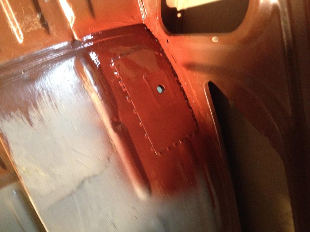

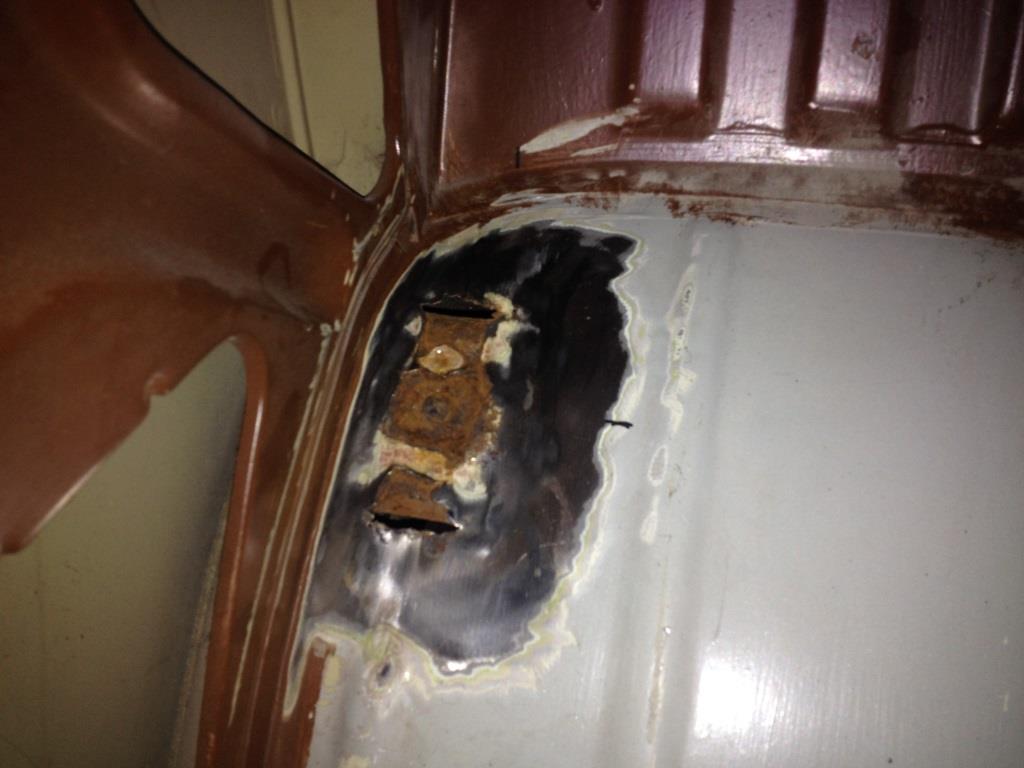

Was meinst du? 3-Punkt oder 2-Punkt
- Beiträge: 6656
Re: Welche Beckengurte für Schlafbank?
das eine Schraubloch ist unterm Fenster zu sehen am rechten Bildrand - deutlich darunter ist noch ein weiteres:
und unter der Sitzbank - hier noch mit Plastekappen:
Alternativ: Beckenkurte auf den Radkästen, die Verstärkungsbleche rosten gerne im Radkasten (besseres Bild finde ich grad nicht):

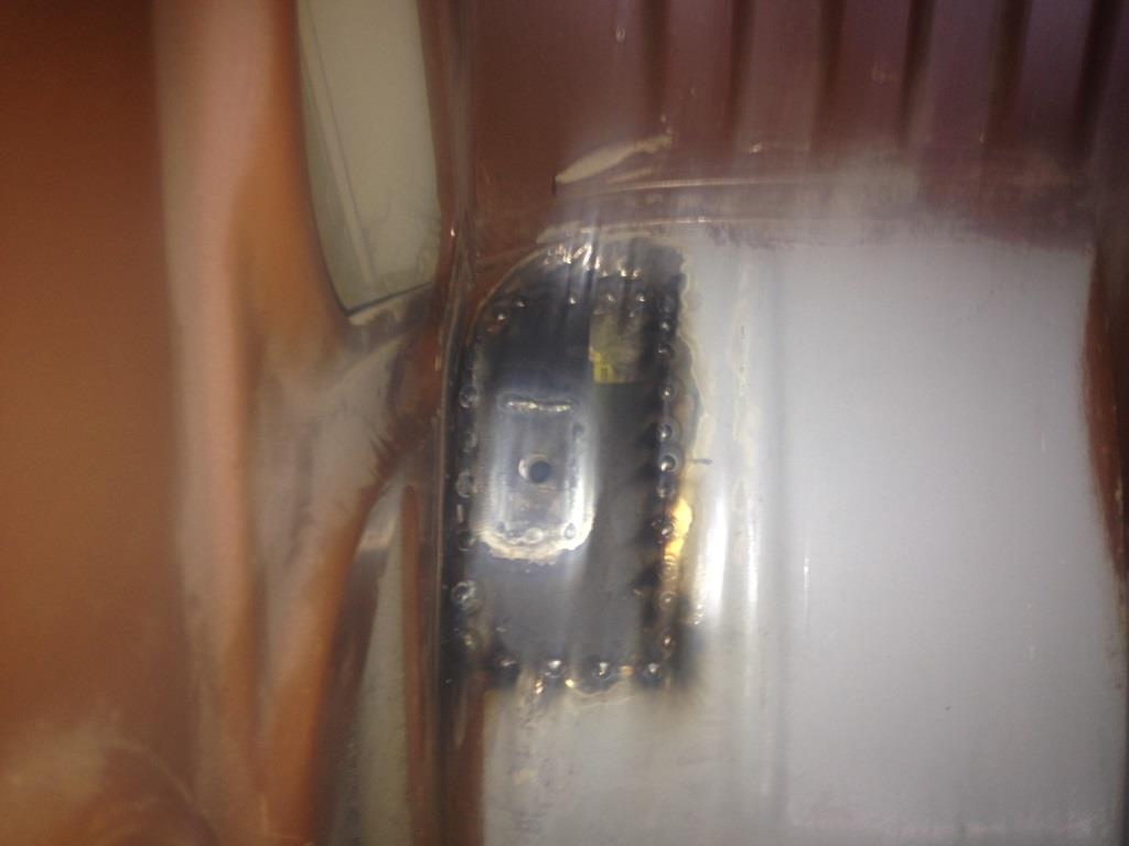

Am Radkasten muss man wirklich genau nachsehen. Bei mir waren beide Seiten vergammel. Wurde gestern neu eingeschweißt und
nun ist wieder alles gut
