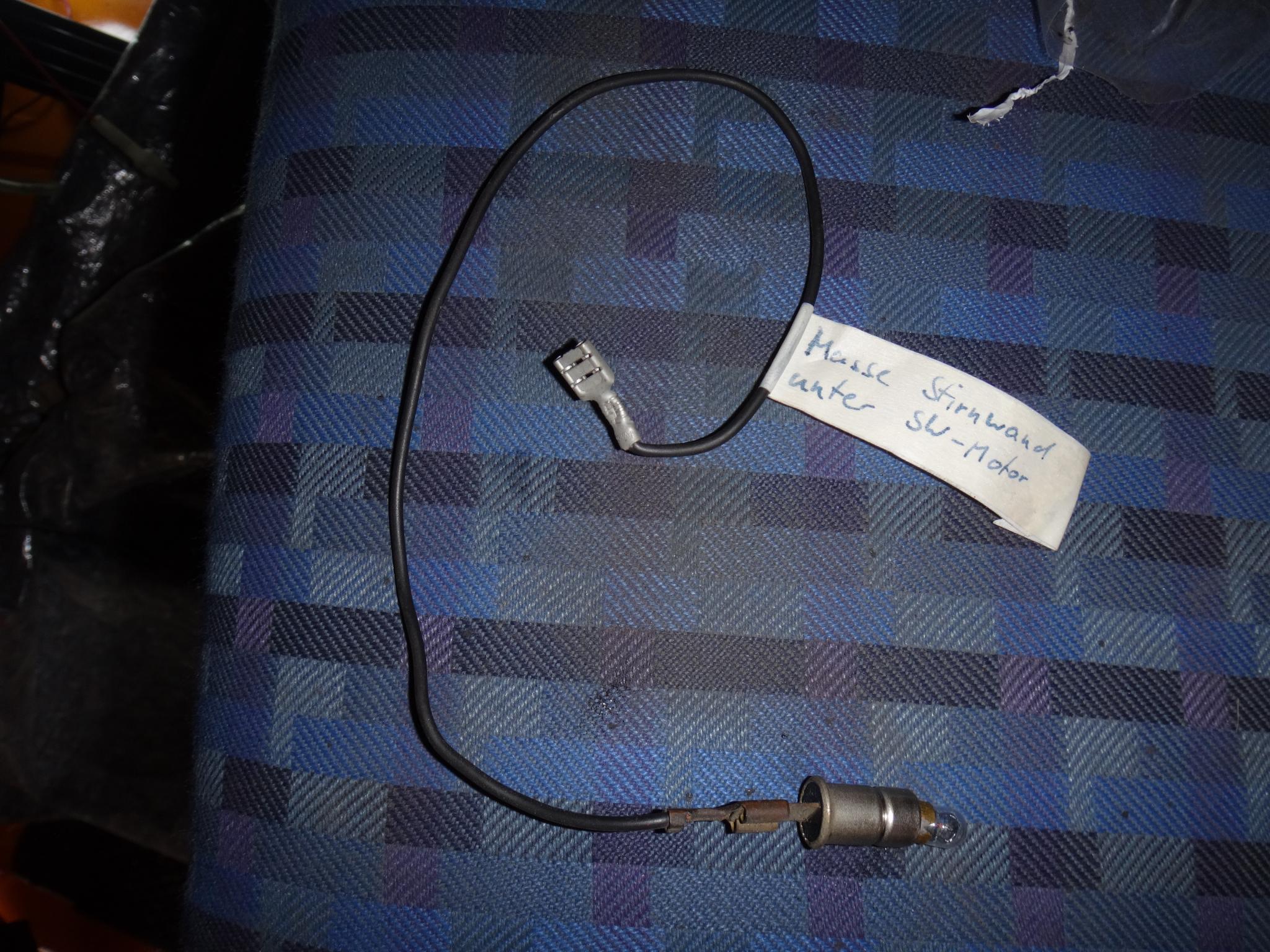

Hab hier auch mal eine Frage. Mein Bus war beim Kauf auch zum Teil zerlegt. Der Vorbesitzer hat meiner Meinung nach alles sehr genau beschriftet, allerdings kann ich trotzdem leider manches nicht zuordnen, da ich die Teile ja auch nicht im verbauten Zustand gesehen habe.
Momentan habe ich folgendes Birnchen, das ich nicht zuordnen kann. Es steht nur dabei "Anschluss an Masse und Scheibenwischer Motor". Das ist mir soweit ja noch klar, aber wo gehört das Birnchen hingesteckt und welche Funktion hat es???
Vielen Dank und viele Grüße
Florian

sieht für mich nach der Birne für einen Drehzahlmesser oder eine Öl-Temperaturanzeige aus.
Mein VDO müsste eine solche Fassung haben.
Was mich nur stutzig macht ist, dass der Anschluss an Mass erfolgen soll. Bei mir bekommt die Beleuchtung die Masse über
das Gehäuse und an der Fahne der Birne wird + der Armaturenbrettbeleuchtung angeschlossen (müsste blau/weiß oder blau / rot sein)
Gruß Stephan

bullirider hat geschrieben:
.... und welche Funktion hat es???
Es leuchtet!
Der Form nach gehört es irgendwo rein, wo es mit geschaltenem Strom, wahrscheinlich vom Lichtschalter aus, versorgt wird.
Hast du Zusatzinstrumente oder sowas?
Auf jeden Fall gibt es eine Fassung dazu, quasi im jetzigen Zustand ein Loch.
Viel Spaß beim finden!

Das mit der Masse über´s Kabel hat mich auch stutzig gemacht. Und da ich kein übriges Loch im Amaturenbrett mehr hab weiß ich eben grad nicht wohin damit.
keine Ahnung ob mal Zusatzinstrumente verbaut waren, es waren zumindest beim Kauf keine in der Kabelbaumkiste mit dabei. Der Kabelbaum ist meiner Meinung nach eh ziemlich verbastelt. Kabel mit Kippschalter für die Zündspule die lt. Foto vom Vorbesitzer direkt durch den Fahrgastraum durch die Serviceklappe gelaufen sind., usw...
Hab da noch ein paar Kabel mehr die ich aktuell nicht so ganz zuordnen kann, hab ich gestern nur vergessen ein Bild davon zu machen. Da kommt also noch etwas mehr auf euch zu!!! :twisted:
Da ich in Sachen Elektrik ein Honk bin, wird das glaub noch eine ziemlich nervige rumfuzzelei bis die Karre läuft... :cry:

bullirider hat geschrieben:Hab hier auch mal eine Frage. Mein Bus war beim Kauf auch zum Teil zerlegt. Der Vorbesitzer hat meiner Meinung nach alles sehr genau beschriftet, allerdings kann ich trotzdem leider manches nicht zuordnen, da ich die Teile ja auch nicht im verbauten Zustand gesehen habe.
Hallo
Ich bin mir zwar nicht sicher, aber die Kontrollleuchten haben doch Außen auf der Fassung + und das Kabel also Mitte Birnchen dann über Öldruck, Blinkschalter oder Generator auf Masse! Vielleicht ist das so etwas. Ansonsten ergibt es für mich keinen Sinn über dieses Kabel, Masse auf das Birnchen zu geben.
Siehe mal hier http://www.vw-t2-bulli.de/data/wiring/1 ... iagram.jpg K2 K5 K3
Ist nur mal ein Tipp! Was meinen die anderen?
Gruß Desto

also das Teil auf dem Bild gehört nicht zur originalen Verkabelung.
Ich würde erst einmal alles raus schmeißen, was nicht original ist.
Und dann erst einmal auf die originale Verkabelung stürzen.
VW hat ja für jede Klemme eine eigene Farbe verwendet,
da kann man sich ja schon mal sehr gut dran orientieren.
Hier mal Beispiele:
Rot: Klemme 30 Dauerplus
Schwarz: Klemme 15 Schaltplus
Braun : Klemme 31 Masse
Und wie man dann sehen kann, ist die abgebildete Birne wahrscheinlich nicht original,
da VW nur Braune Kabel Richtung Masse verwendet.
Schwarz wären +12V hinter Zündschloss und das gehört auf keinen Fall auf den Massestern.
Und dann halt den Schaltplan so groß wie möglich in Farbe ausdrucken und Stück für Stück Abarbeiten und Abstreichen.
Das ganze natürlich bei abgeklemmter Batterie.
Wenn dann alles abgearbeitet ist, würde ich dann die Batterie nicht direkt anklemmen,
sondern eine alte H4 Lampe in reihe schalten. Die kann man wunderbar zur Strombegrenzung nutzen,
und alle Kleinverbraucher testen, bevor dann der Pluspol direkt an die Batterie kommt.
(Anlassen kann man den Bus natürlich nicht mit der Lampenvariante, aber schon mal so Dinge wie Radio, Standlicht usw. prüfen.)
