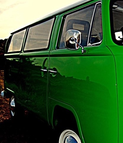

Hallo zusammen!!!
Ich habe einen t2a bj70 der 1975 zum Fensterbus umgebaut und Einzelgenemigt wurde!!!
Habe die Fenster nach der Resto wieder eingebaut( war echt mühsam da die Ausschnitte eben nur ausgeschnitten
waren und somit andere Dichtungen her mussten!)
So jetzt zu meiner eigentlichen Frage:
Kann ich in solche Fensterausschnitte ein Lamellenfenster verbauen?
Wenn ja wie?
Kann mir wer helfen? Will mir männlich nicht eins kaufen und dann geht das gar nicht rein?!?!
Danke
Lg Andy
Anbei noch ein Foto vom Bus mit den jetzigen Fenstern!!

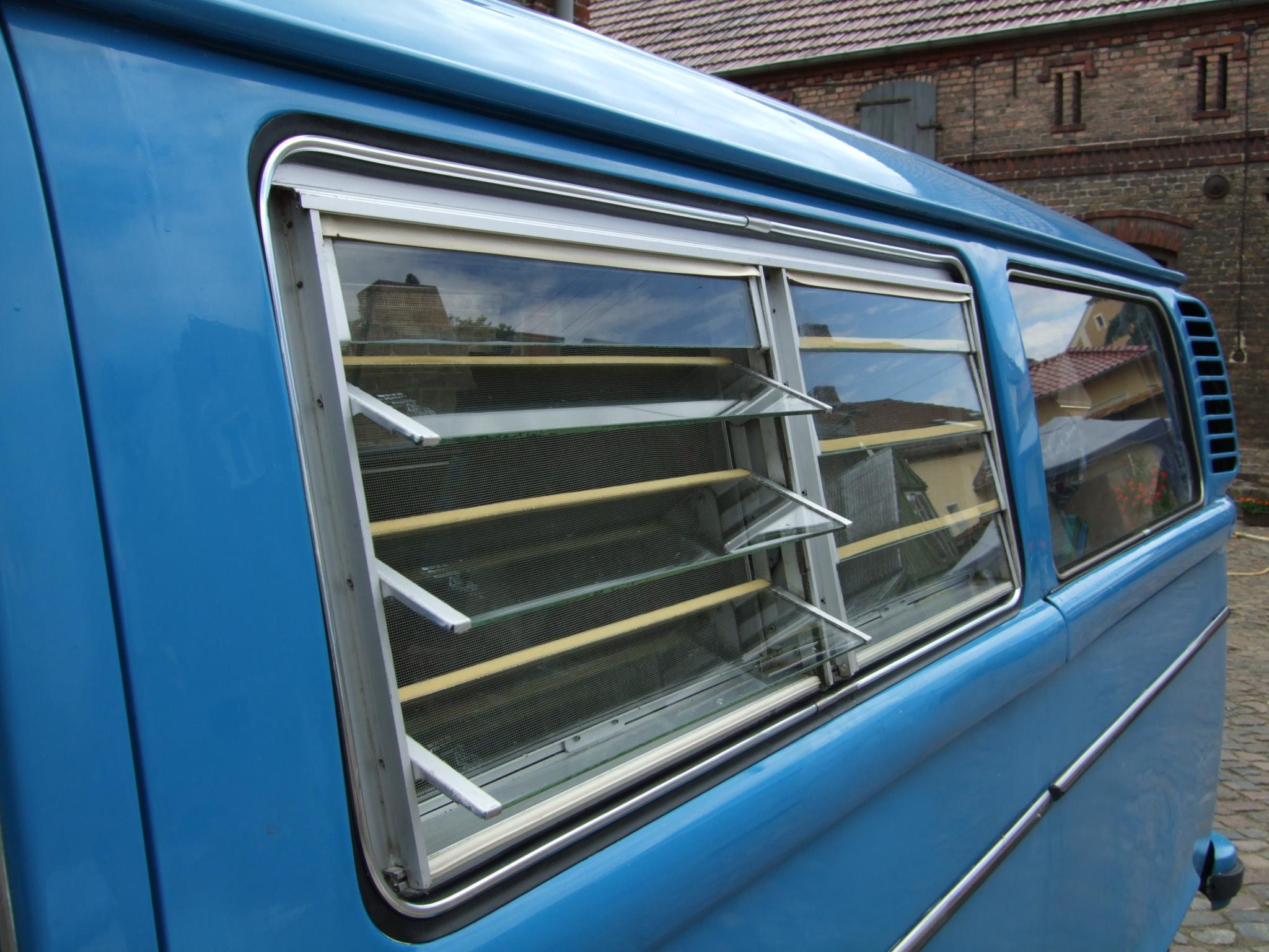

Mani
- Beiträge: 1469
- IG T2 Mitgliedsnummer: 79
Re: Lamellenfenster Einbau in Fensterausschnitt...?
wenn du originale Scheiben in den Dichtungen hast, passt das Lamelklenfenster wie auf dem Bild.
