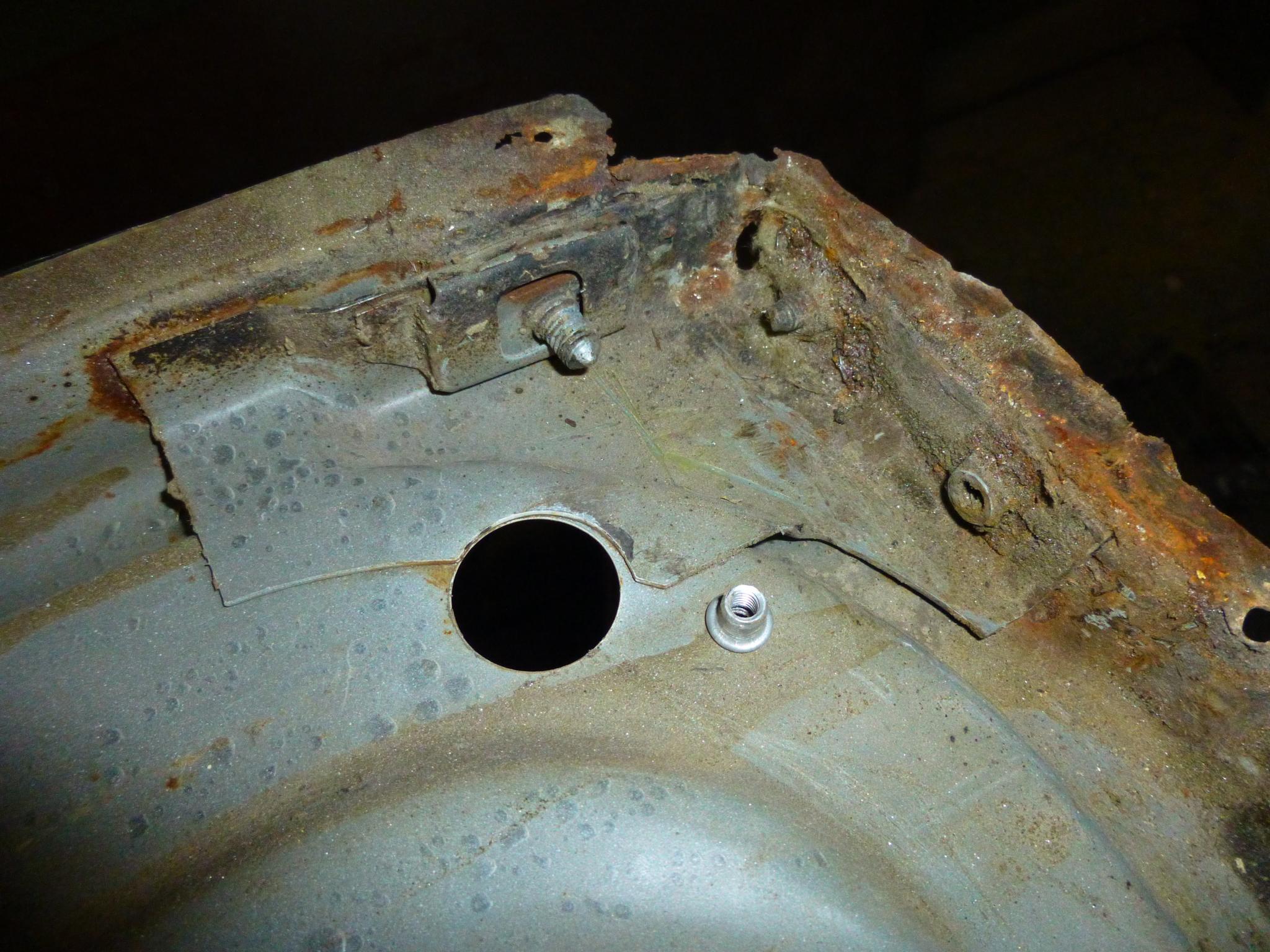

Re: Schiebetür - Befestigung für untere Rolle
Ich habe das jetzt in der aufgeschnittenen Tür gefunden.
Ist das da im Bild original?
Hallo Rennbulli78,
Ja, so habe ich das auch schon gesehen und vorgefunden. Wo die 8 er Schraube drinnen sitzt, sollte die Mutter allerdings beweglich im vorgegebenen "Rahmen" sein, um die Schiebetür später mit der Rollenführung ausrichten zu können. Je nachdem ob und wie viel Ausgleichsplatten (Nr. 29) Du brauchst, muss da nämlich freies Spiel sein. Rostlöser bzw. Hitze, zumindest einer Lötflamme, wirken da Wunder, auch für die Schraube falls sie sich sträuben sollte. Aber Vorsicht mit der Rollenführung, dass ist ein empfindlicher Guss der sehr schnell bricht.
Danke für Eure Hilfe, das hat Licht ins Dunkel gebracht.
