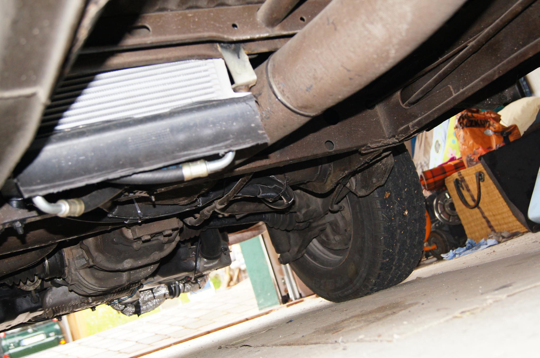

Roby75
- Beiträge: 677
- Registriert: 20.03.2007 20:48
- IG T2 Mitgliedsnummer: 357
Re: Ölkühler - HighTech oder old school
so sieht es bei mir aus:
Toni
Toni
