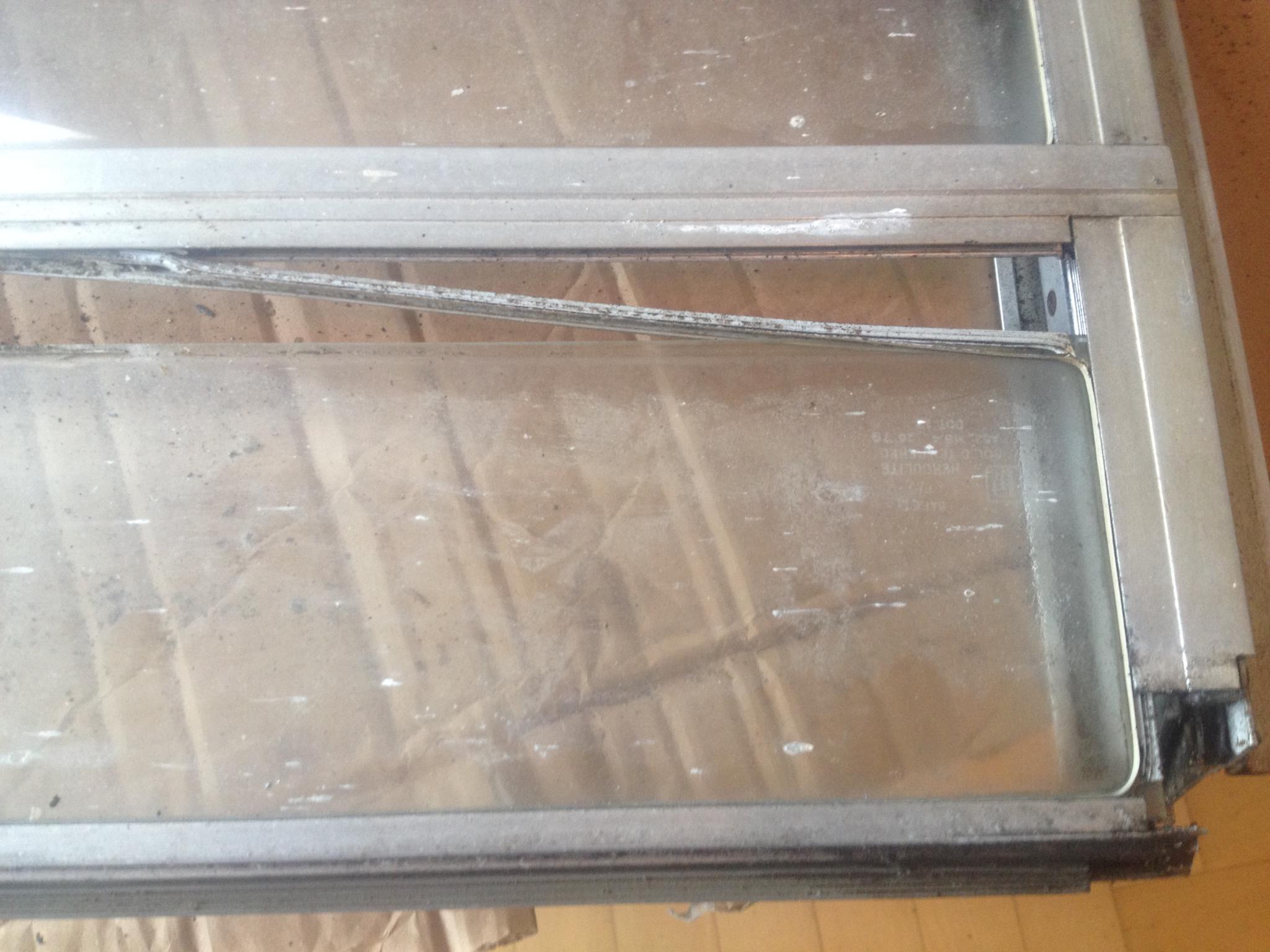

habe mir ein Lamellenfenster zugelegt und wollte gerade die Scheiben ausbauen, um es zu reinigen und später neue
Dichtungen einzubauen. Nun habe ich den äußeren Rahmen bereits abgeschraubt und auch die erste Scheibe problem-
los raus bekommen!
Und nun? Wie bekomme ich die anderen beiden Scheiben raus? Ich finde gerade keinen Weg. Hab auch schon im Forum
gesucht, aber nichts passendes gefunden...
Kann mir jemand Tipps geben?
Auch der Mechanismus lässt sich nicht wirklich bewegen, bekomme die Scheiben nicht auf, trotz WD40 :-(

wenn sich der Aufstellmechanismus nicht mehr rührt, dann schraub' ihn doch einfach ab, so dass Du die Fensterlamellen einzeln bewegen kannst. Dann kommst Du auch an die stirnseitigen Schrauben heran.
Ich hab' die gleiche Operation im Herbst vor mir. Wenn Du fertig bist: berichte doch mal, wie es gegangen ist.

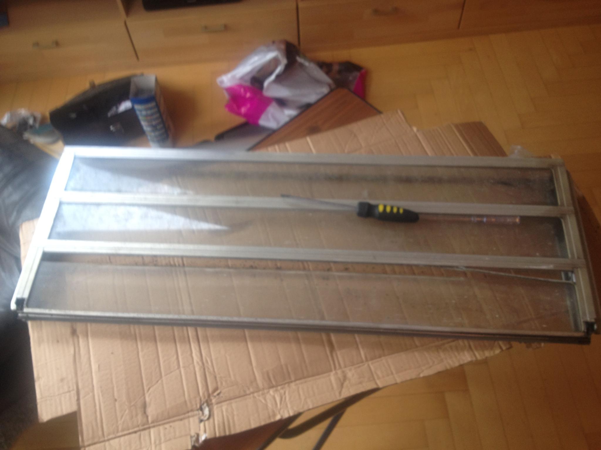

Dank an Wolfgang & Norbert! Das Fenster ist nun auseinandergebaut!
Hat jemand eine Idee, wie ich das Alu wieder schön sauber bekomme?
Was ich bereits fürs Grobe habe ist Stahlwolle... Geht ganz gut, aber es soll ja auch wieder
geschützt werden...

du musst das Fesnter ein Stück aufdrehen und dann kannst du die einzelnen Elemente rausschrauben (jeweils 4 Schrauben an den Scharnieren pro Segment).
Wenn du die Segmente losgeschraubt hast kannst du diese in vier Teile zerlegen und die Scheibe leicht entnehmen.
Bis auf die Mechanik ist alles geschraubt.

Hi Steve, ja, danke... Schon alles auseinander :-)
Du hast das ja auch mal gemacht, gell? Ist das mit den Dichtungen wirklich so kompliziert?

Die originalen Dichtungen sind teilweise verstemmt, man muss die Nut vorsichtig wieder aufhebeln.
Die Dichtung rund um das Glas ist relativ anspruchsvoll von der Montage her. Ich habe sie um die Scheibe gelegt, dann erst die langen Seiten und zum Schluss die kurzen Seiten mit Holzstücken und vorsichtigen Hammerschlägen aufgesetzt. Die Dichtungen wollte sich dabei bei mir nicht richtig um die scharfen Ecken legen. Ich habe deswegen nach der Montage alles überstehende (insbesondere in den Ecken) mit einem scharfen Teppichmesser abgetrennt. Dann sieht es schön sauber aus...
Am meisten Arbeit war bei mir das Schleifen der sehr stark korridierten Aluprofile.
Ich habe das Dichtungskit von Wolfburg West verwendet.
