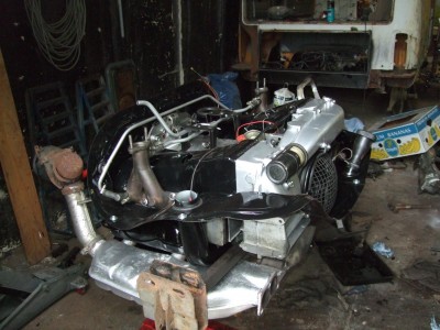

Re: Ausgleichsleitung zwischen den Saugrohren, woher nehmen
hier auch noch ein paar Bilder:
schöne Grüße
Mani
schöne Grüße
Mani

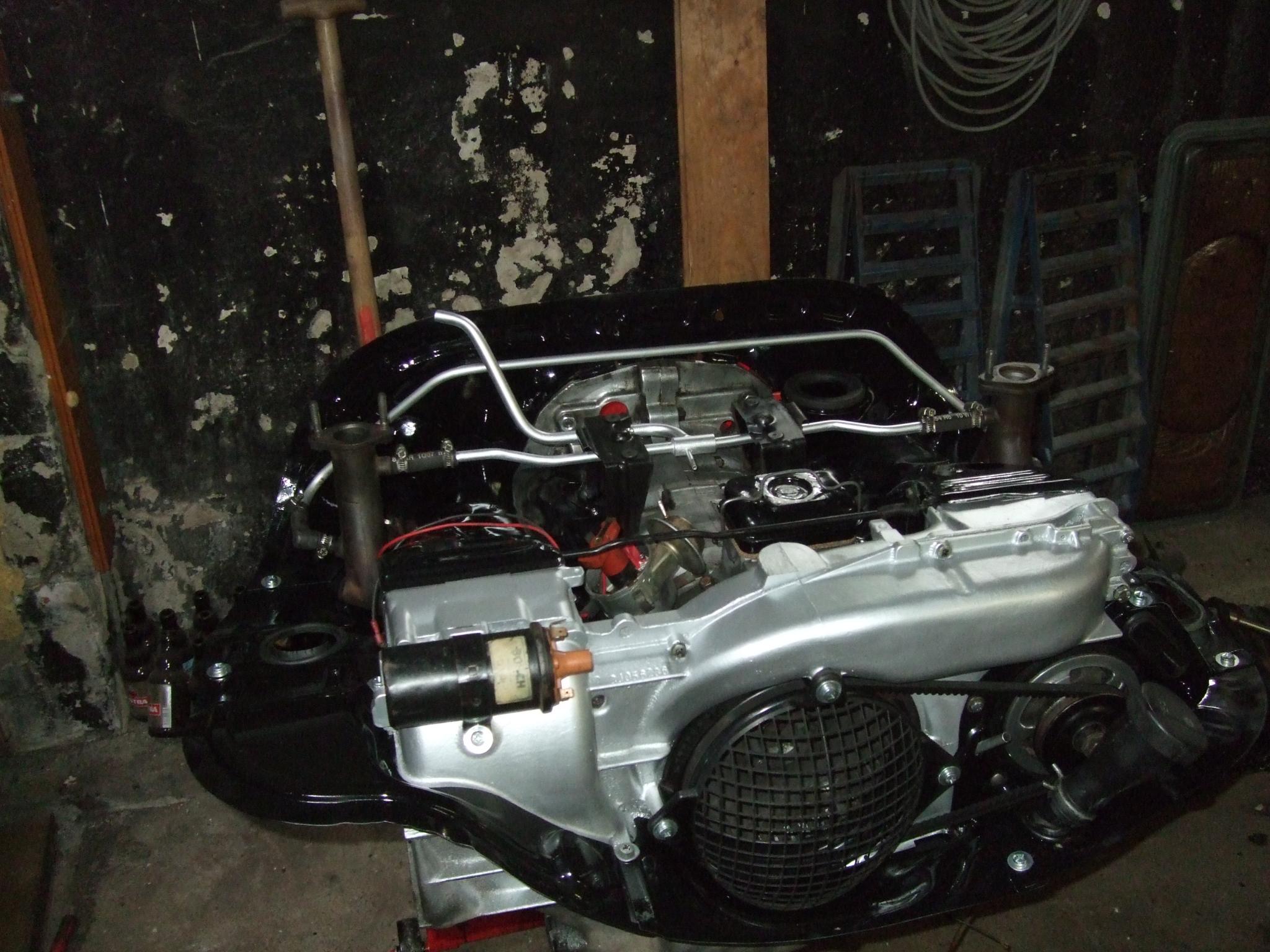

Detlef/exMKT
- Beiträge: 273
- Registriert: 11.06.2013 14:06
Danke erstmal für die Bilder, haben mir schonmal geholfen.
Habe gestern Abend noch beim Werk34 son Rohr gefunden und geordert.
Vergaser habe ich auf Solex 36/40PDSIT umgebaut. Ich hoffe mal das das Rohr da auch passt und der Abgang für den Unterdruck dran ist.
Auf den Bildern kann man auch schön die Konsolenbleche für den Luftfilter bauen, die muss ich auch noch bauen. Denke mal die für die 36/40 Anlage sind etwas flacher oder ?
Da soll das alles ran:
Mfg
Detlef
Mfg
Detlef

- Beiträge: 6548
Moin Detlef,
wasn das für ne Lichtmaschine? Ich habe jetzt lange nicht mehr manuell gedreht, meine mich aber zu erinnern, daß die Lma im Uhrzeigersinn läuft.
Dann macht doch das riesige Schaufelrad keinen Sinn, oder?
Detlef/exMKT
- Beiträge: 273
Da sagste ja was. Kann man das verkehrt rum einbauen ? Geht doch eigentlich nicht weil die Welle der Lima doch konisch ist oder ?
Oder bläst der Gebläsekasten von hinten nach vorne durch die Lima ?
- Beiträge: 8435
- IG T2 Mitgliedsnummer: 249
Harald hat geschrieben:Moin Detlef,
Das dient der Effizienzsteigerung. Die Abwärme der Lichtmaschine steigt auf, unterstützt den Antrieb der Lichtmaschine und entlastet so den Motor.
Quasi nach dem Funktionsmodell "Weihnachtspyramide".
