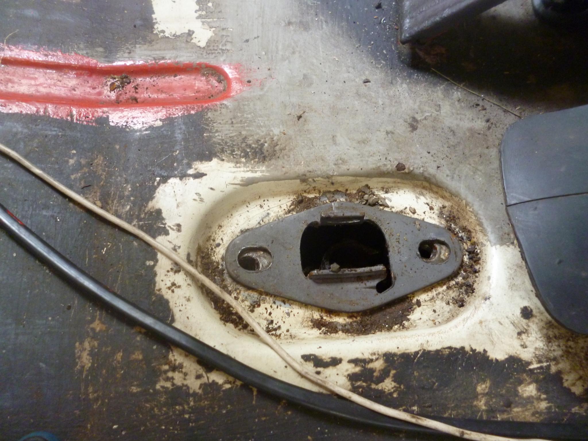

So ich hab die Schaltstangen-Buchse erneuert sonst nichts.
Alle Gänge lassen sich sauber schalten.
Nur ich hab keine Rückwertsgang Sperre
Was hab ich nicht beachtet oder was hab ich versäumt.
Hoffe einer von euch hat eine Idee.
Danke und Grüße Martin
Am Ende wird alles Gut.
Beiträge: 7400
Re: Rückwertsgang Sperre
Bild 2: Die Platte liegt von der Orientierung her zunächst mal richtig. Die Sperre wird durch den Bund am Schalthebel hergestellt. Solange der am am in Fahrtrichtung rechten Rand des Durchbruchs rumreibt, ist der Rückwärtsgang unerreichbar. Drückt man gegen den Druck der konischen Schraubenfeder (ist die vorhanden?) auf den Schalthebel, gerät der Bund unter die Platte und der restliche Drehweg wird frei.
Wenn alle Bauteile vorhanden sind, muß die Platte weiter nach links.

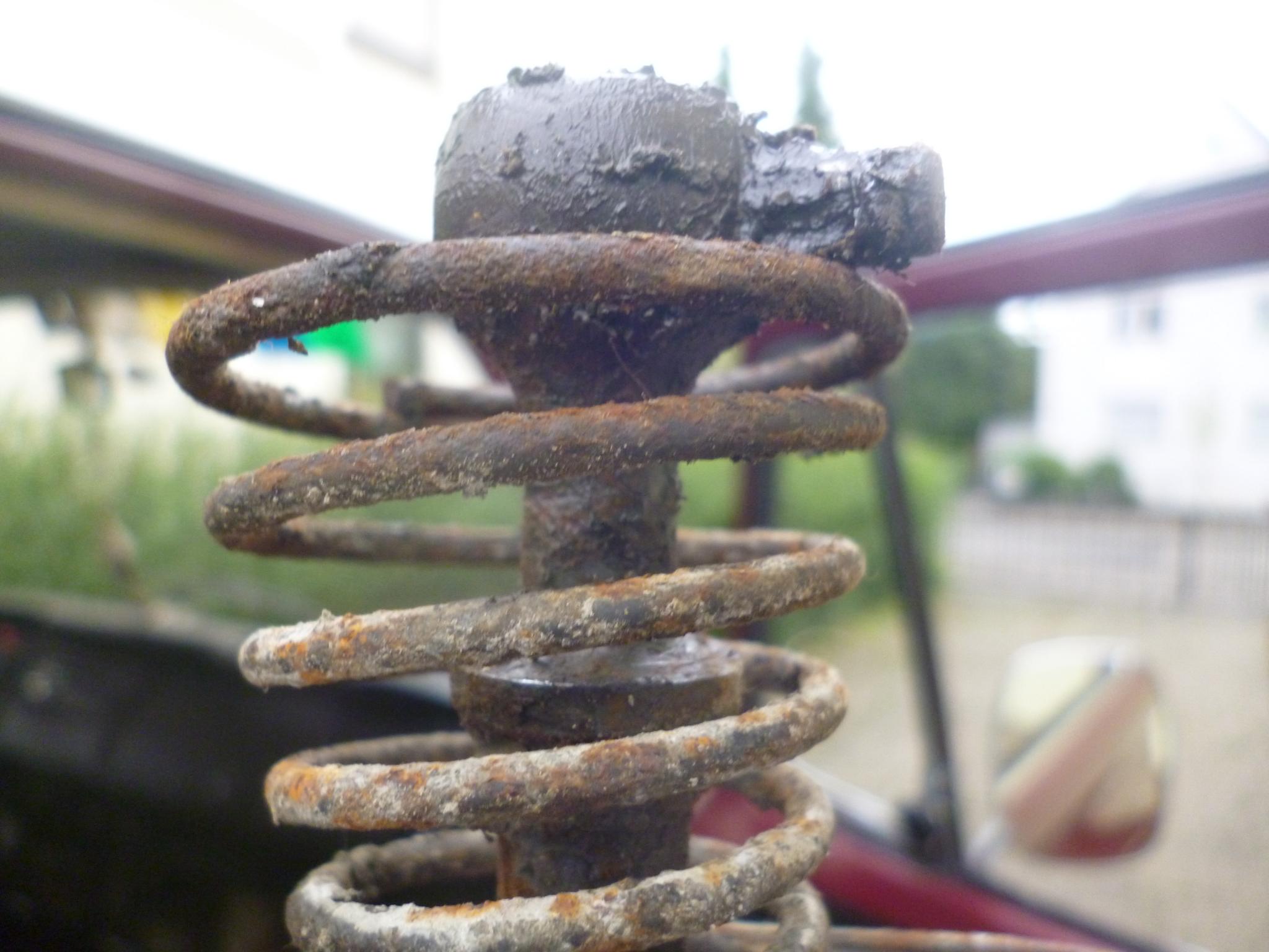

boggsermodoa hat geschrieben:Drückt man gegen den Druck der konischen Schraubenfeder (ist die vorhanden?) auf den Schalthebel,
meinst du die?
Beiträge: 7400
Yep! Und zwischen dritter und vierter Windung siehst du den ominösen Bund am Schalthebel.

Lieber Clemens noch mal dankeschön :knuddel:
Es lag an der Einstellung und am Dreck (Der Hebel ging nicht mehr selbständig nach oben)
jetzt Funzt es :jump:
