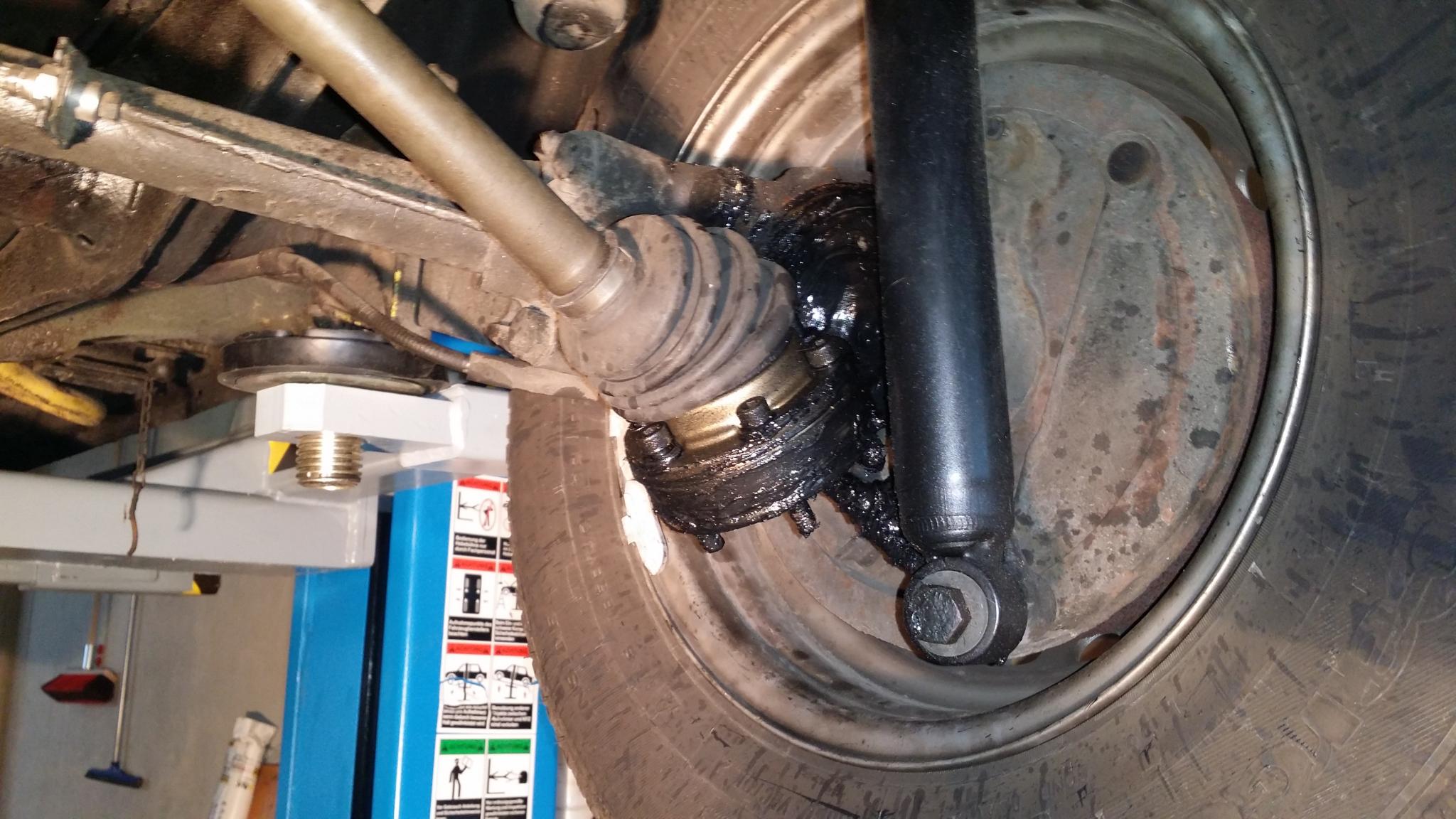

tja, ich hätte die Beiträge mal vorher lesen sollen. Ich hatte exakt das gleiche Problem. Ein Klopfen/Schlagen beim Gangwechsel-Kraftschluß. Mir war eigentlich schon irgendwie klar, dass das die Gelenkwellen sind. Alerdings hatte ich die vor 3 Jahren tauschen lassen. Heute ist mir dann leider eine Welle abgerissen. Nachdem ich nun alles geprüft habe, habe ich festgestellt, dass alle, auch von den anderen, Schrauben locker waren und die Unterlegscheiben fehlte. Ich dachte, dass das Gelenk defekt ist, jetzt habe ich gelernt, dass es auch einfach nur lockere Schrauben sein können, die diese Geräusche verursachen. Aber es ist zum Glück nicht viel passiert.
Abei eine Frage, ist es normal, dass sie ein wenig Speil haben, wenn ich die Wellen hin und her drehe, dann höre och den leichten Anschlag und merke ein kleines Spiel.

GrünerBulli hat geschrieben: Aber es ist zum Glück nicht viel passiert.
Würde mal sagen, da hast du nochmal Glück gehabt. Wenn das bei höherer Geschwindigkeit auf der Autobahn passier dann schlägt die Welle ganz ordentlich was kaputt.
Zum Glück passiert sowas ja fast immer beim Anfahren, da hier das höhste Drehmoment auf die Welle wirkt.
GrünerBulli hat geschrieben: Abei eine Frage, ist es normal, dass sie ein wenig Speil haben, wenn ich die Wellen hin und her drehe, dann höre och den leichten Anschlag und merke ein kleines Spiel.[/attachment]
Die Gleichlaufgelenke sollten eigentlich kein großartig spürbares Spiel in radialer Richtung haben. Wenn du aber bei aufgebocktem Fahrzeug geprüft hast, kann es sein das dieses Spiel vom Differential kommt.
Kannst du hingegen bei belasteten Rädern (beide) die Wellen mit der Hand leicht verdrehen ist etwas faul.
