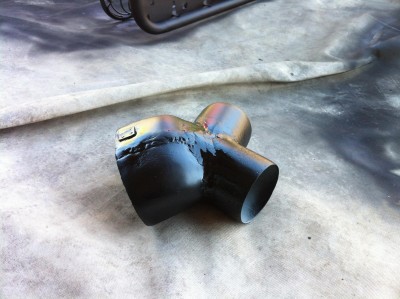

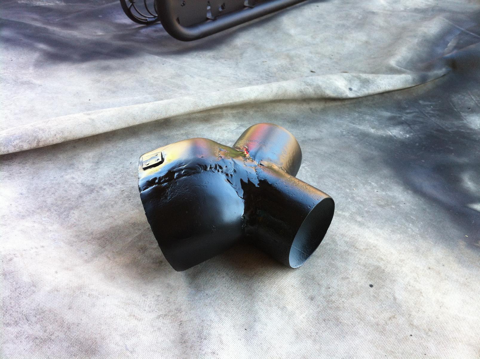

Schau mal bei Werk34 vorbei, die haben das Teil für 99 Euronen da:
http://www.typ-17.de/product_info.php/i ... 07-79.html
Beste Grüsse
Frank

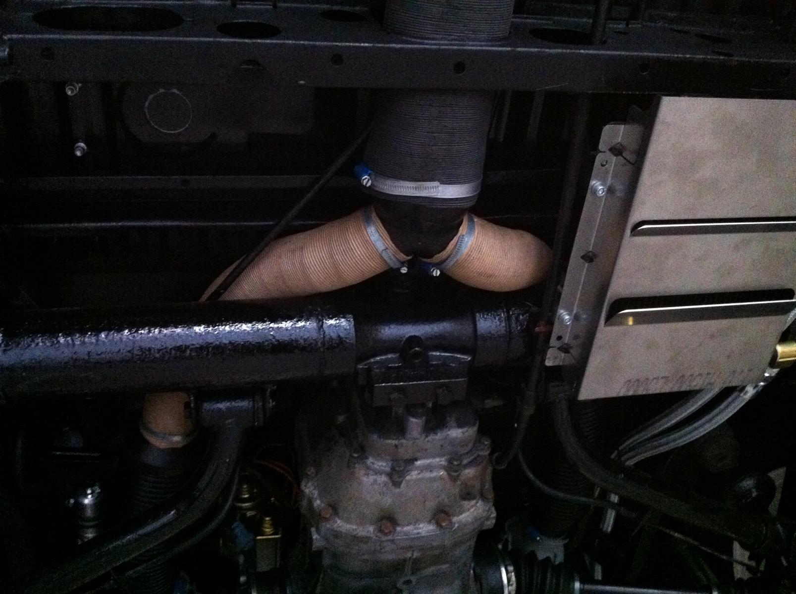

PS: Ich hab mir mittlerweile aus den Anschlussstücken von einem alten Wärmetauscher selber ein Y-Stück gebaut. Über die Hinterachse bin ich dann mit flexiblen Heizschläuchen (65mm) gegangen. Passt perfekt und kostet nicht die Welt :thumb:

hallo,das teil vom volkswarenhaus habe ich bei meiner pritsche auch verbaut,qualitativ nicht das beste,aber ich habe eine super heizleistung.ist bei der pritsche natürlich viel weniger raum zu beheizen als beim bus.zur montage musste ich das teil aber zerlegen und danach wieder verschweissen.die funktion ist aber 100 pro gegeben.
gruss peter.
