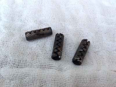

Liebes Forum,
auf dem Foto seht Ihr die Zentrierstifte, mit denen die Kupplungs-Druckplatte auf der Schwungscheibe zentriert wird. Kennt jemand den korrekten Namen dieser Bauteile, weiß vielleicht jemand eine Volkswagen-Teilenummer? Weiß jemand, ob bei unserem 2,0L-CJ andere verbaut sind als bei anderen Boxern? Oder sind alle gleich?
Mit anderen Worten: wonach muss ich bei den einschlägigen Teilehändlern oder bei VAG fragen/suchen?

Hallo Lutz,
also wenn ich das in den Zeichnungen richtig sehe,
sollte das die "Spannhülse" 4,5x16 sein?! (N 013 309 1)

Hi Lutz,
eigentlich nimmst Du zum Zentrieren der Kupplung einen Kupplungszentrierdorn. Der ist praktisch eine abgeschnittene Getriebeeingangswelle aus Plastik. Kupplung locker anschrauben, Zentrierdorn rein, fest schrauben, feddich.
Klaus

Danke allen. Die Teilenummer werde ich überprüfen, klingt vielversprechend.
Den Zentrierdorn hatte ich natürlich auch im Sinn, ging aber auch ohne. Der zentriert aber die (freischwebende) Reibscheibe zwischen Druckplatte und Schwungrad und hilft einem nicht weiter, wenn es um die Hochzeit von Druckplatte und Schwungrad geht...
Kleines Schmankerl am Rande: ich habe natürlich gedacht, dass so eine Hülse als Übernahmebauteil auch in anderen Modellreihen von VW auch in späteren Jahren Verwendung gefunden haben könnte, und bin zu diesem Zweck mal bei unserem freundlichen Vertragshändler vorbei. "Guten Tag, ich bin auf der Suche nach diesen drei (Foto gezeigt) Spannbolzen, mit denen man ... bei einem Typ4-Motor zentriert." - "Was ist ein Typ4-Motor?"... Noch Fragen? Egal, scheint aber, dass spätere Fahrzeuge (etwa Golf) andere Bolzen benötigen. Eigentlich unsinnig, darauf wertvolle Ingenieurs-Stunden zu verwenden, oder?
Lutz
