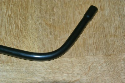

Es hat mir natürlich keine Ruhe gelassen:
Die Aufweitung und die Bögen sind machbar. Beides geht noch schöner. Das Bild zeigt ein Muster ohne Wert - Maße wie Durchmesser und Biegeradius sind frei erfunden.
Wie gesagt: Ich werde jetzt nicht meinen Bus zerlegen, um Muster für eine Nachfertigung zu haben.
Ralf, die Leitung habe ich ursprünglich mal angeschafft, um genau Deine gesuchten Leitungen anzufertigen. Bei genauer Betrachtung waren meine dann doch rettbar - sogar noch richtig gut. Die Leitungen waren mit U-Schutz überzogen. Der U-Schutz war Stellenweise abgeschabt, was wie ein ernster Schaden aussah. Erfreulicherweise kamen unter dem U-Schutz unbeschädigte Leitungen zum Vorschein.
- Ja, ich weiß, Du hast ein ganz anderes Problem: Motorbrand -
Wollte nur sagen: Ich halte das Material für geeignet - kann natürlich keinerlei Verantwortung dafür übernehmen.
Gruß, Hanno

Wie hast Du denn die Aufweitungen gemacht ?
