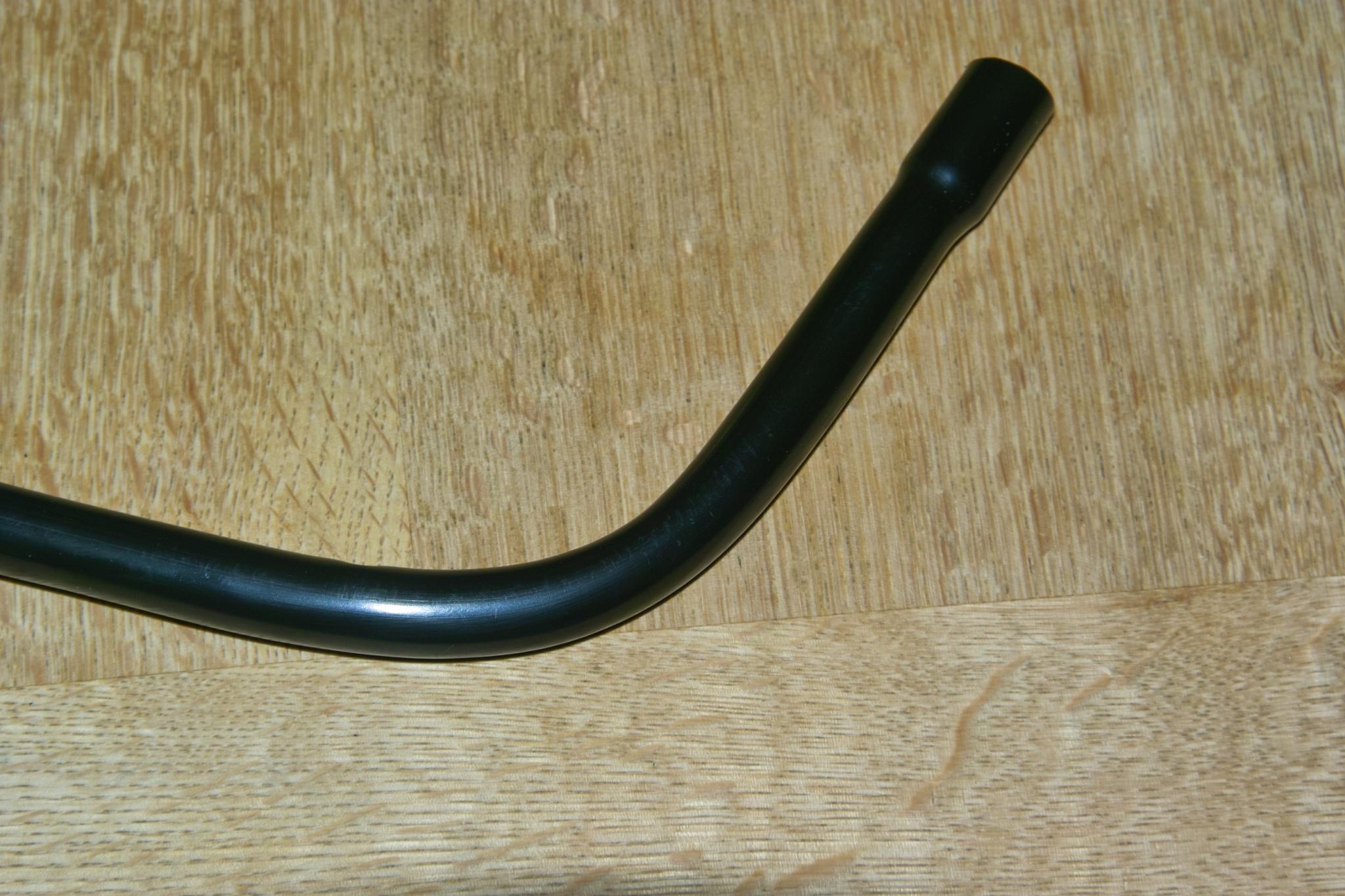

Es hat mir natürlich keine Ruhe gelassen:
Die Aufweitung und die Bögen sind machbar. Beides geht noch schöner. Das Bild zeigt ein Muster ohne Wert - Maße wie Durchmesser und Biegeradius sind frei erfunden.
Wie gesagt: Ich werde jetzt nicht meinen Bus zerlegen, um Muster für eine Nachfertigung zu haben.

Suomi, ich glaube das T2C Teil passt wenn der untere Behälter den Anschluss in Richtung Fahrzeugheck hat. Ich hab mir dazu jetzt den anderen Behälter bestellt.
Und die anderen Antworten in diesem Thread sind ja echt klasse. Nachfertigung bei T2 Forum.
Die Dichtungen für das Rohr gibt es noch bei BUS OK.
Wie hast Du denn die Aufweitungen gemacht ?
