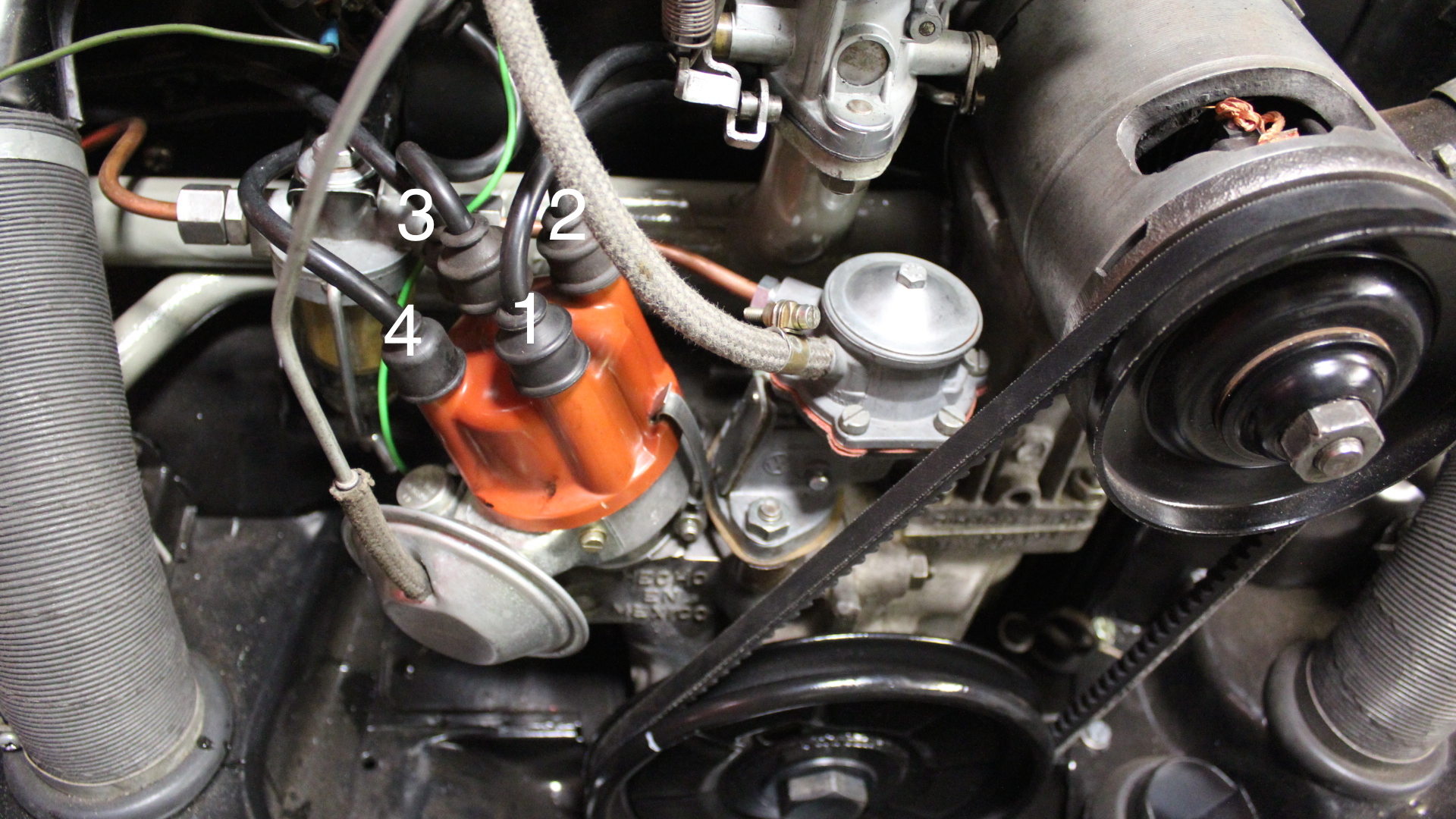

Wenn mechanisch alles stimmt (und was sollte da schon falsch sein), kann das nach menschlichem Ermessen nur mit falsch aufgesteckten Zündkabeln zu tun haben. Wenn du nicht von selbst draufkommst, fotografier mal die Verteilerkappe und schreib auf's Foto, welches Kabel du auf welchen Zylinder gesteckt hast. Dies zeigst du uns dann.

Hier ein Bild vom Verteiler
Die Zündkabel sind wie folgt aufgesteckt:
____Front____
3---------1
4---------2
____Heck____
Viele Grüße, Andreas
Beiträge: 7346
Re: 3. & 4.Zylinder laufen nicht
Sieht richtig aus, aber guck trotzdem mal, ob du nicht 3 und 4 vertauscht hast. Steck sie einfach mal um.

Tausch mal die Kabel samt Kerzenstecker von 1 und 2 gegen 3 und 4. Oder nimm andere (gute!) für 1 und 2.

ja, Verteilerfinger steht auf 1.Zylinder. D.h. ich hatte den Verteiler komplett raus, dann den Motor durchgedreht bis die Kerbe des Verteilermitnehmers 90° zur Motorlängsachse steht und die kleinere der Hälften nach hinten zeigt, dann Keilriemenscheibe auf die Markierung korrigiert (nur wenige mm) und den Verteiler wieder eingesetzt. Verteilerfinger steht dann auf ca. 5 Uhr.
