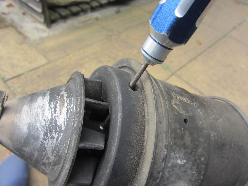

Das Lüfterrad muss ab: Dazu die kleine Madenschraube lösen :

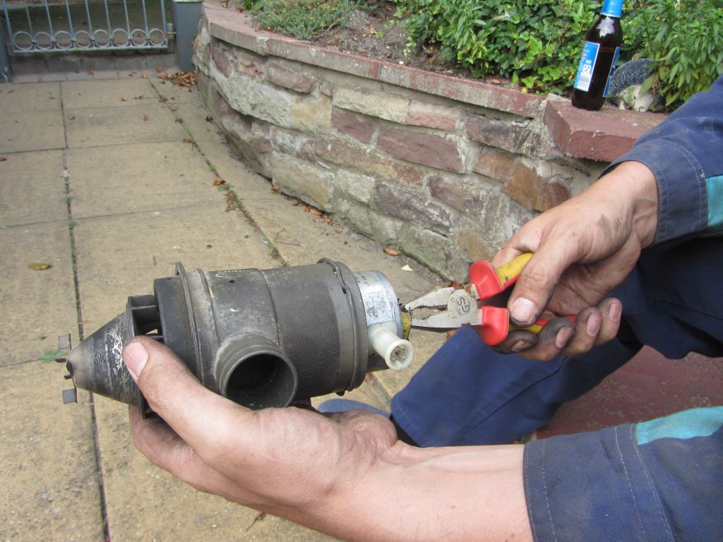

Mit einer Kombizange das hintere Ende der Welle festhalten und mit leichten Drehbewegungen das Gebäserad abziehen:

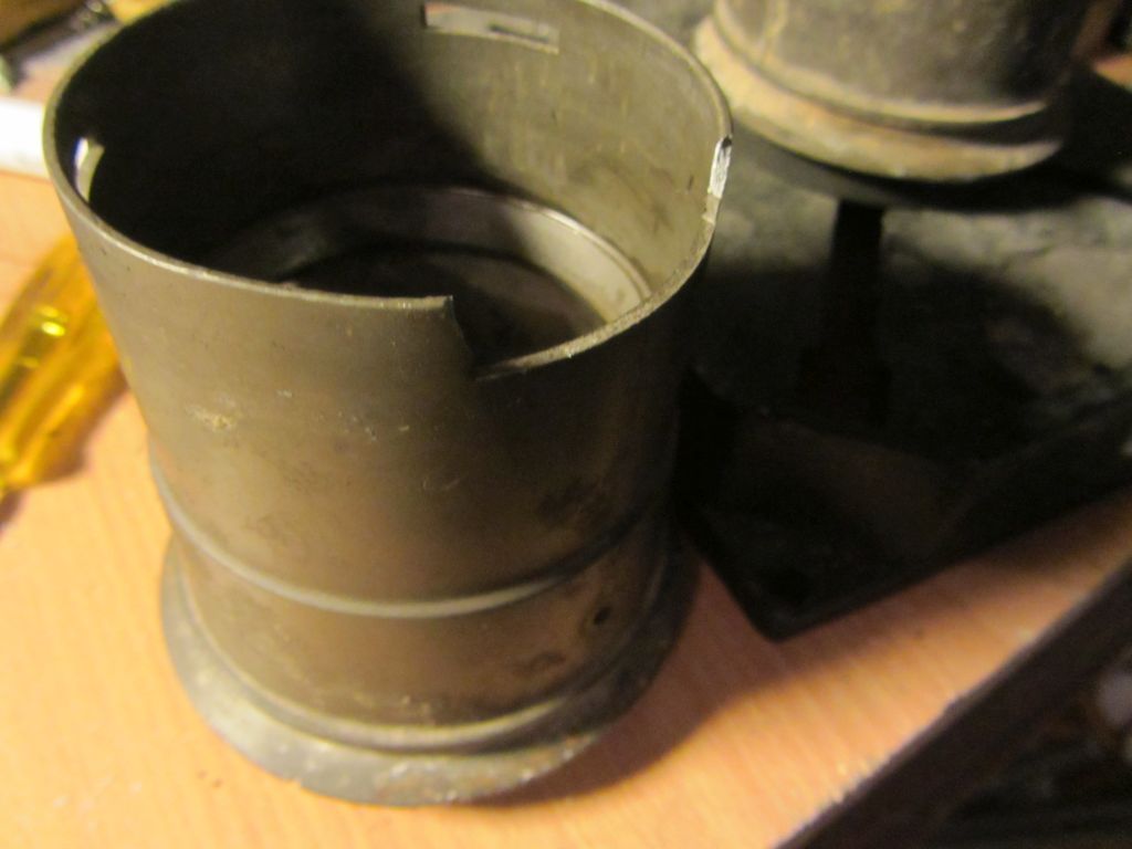

Beim Zusammenbau des Innenlebens mit dem Außengehäuse, war ich etwas voreilig und habe das Gehäuse kaputt gemacht. :wall:
Also niemals durch die Schlitze hebeln, sonst sieht das so aus:
Ich habe dann das Ganze mit einem Bohrmachinenständer und einer kleinen Metallstange (eigentlich die ausgesonderte Heckwelle meiner Modell Bo-105) zusammengedrückt. Dann konnte auch die Klemmfeder wieder eingesetzt werden:
