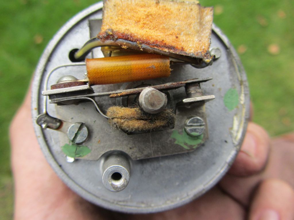

Zum Vorschein kommt dann der Unterbrecher für die Zündspule, dieser unterbricht 1x pro Umdrehung und löst damit den Zündfunken aus.

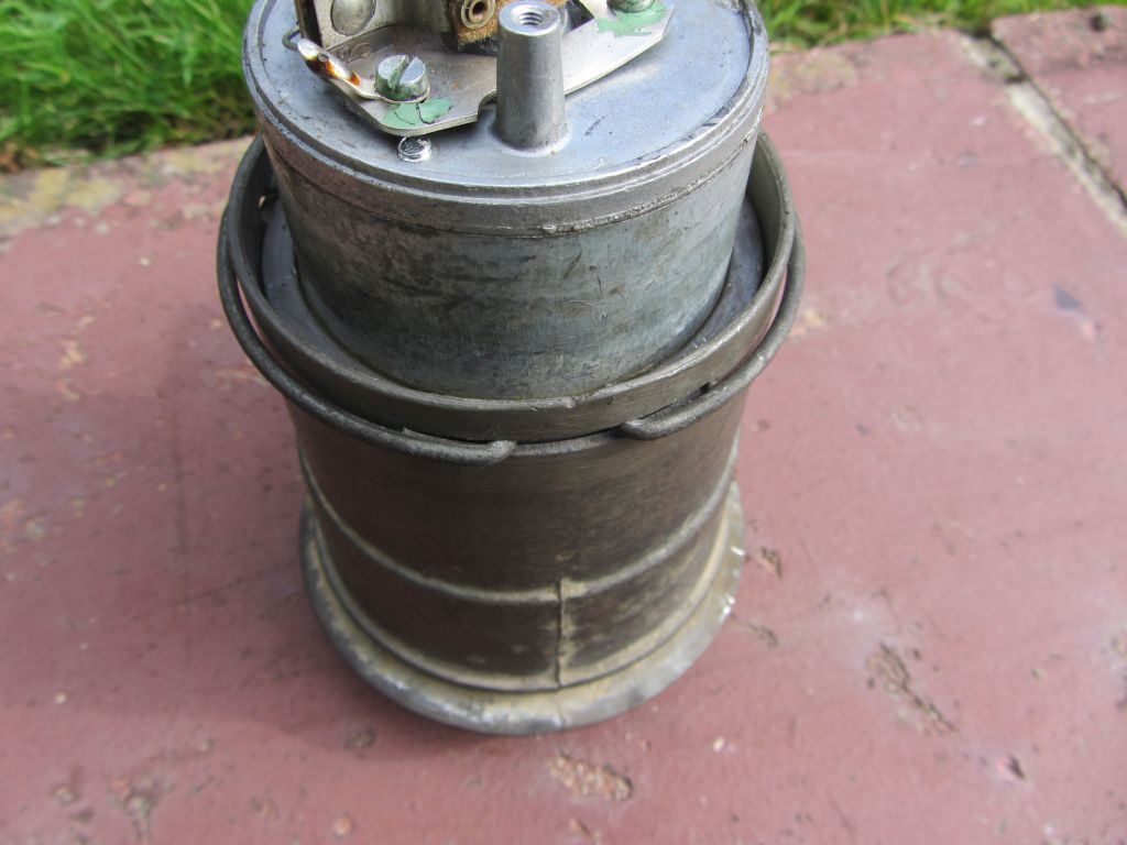

Um das Gebläse weiter zu zerlegen, muss die Klammer entfernt werden. Diese einfach mit einem Dicken Schraubendreher aushebeln: Jetzt kann man mit sanfter Gewalt den Motor aus dem Gehäuse ziehen. Dabei vorsichtig mit dem vierpoligen anschluß sein, damit dieser nicht beschädigt wird:

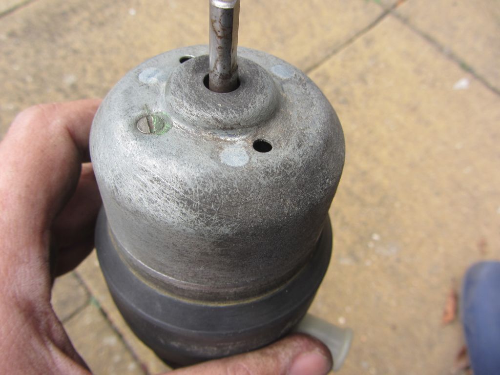

So sieht das dann aus:

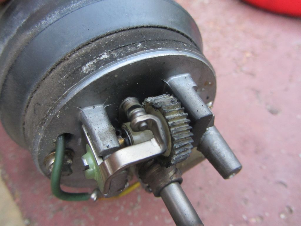

Die oben sichtbare Schraube noch gelöst und dann kommt man an die Mimik vom Unterbrecher für die Spritpumpe: Diese öffnet alle 33 Umdrehungen des Gebläses:
Jetzt kann man die Kontakte mit Schleifpapier reinigen und ggfs die Kontakte nachstellen, dazu die im letzten Bild mit grünem Lack gesicherte Schraube lösen und den Kontaktabstand einstellen. Welcher Abstand hier vorgesehen ist, weiß ich nicht. Ich habe es so eingestellt, dass der Kontakt sauber trennt aber noch mit einiger Kraft schließt.

Also das kleine Getriebe des Unterbrecherkontaktes noch mit Teflon Fett geschmiert und alles wieder in umgekehrter Reihenfolge zusammengebaut:
