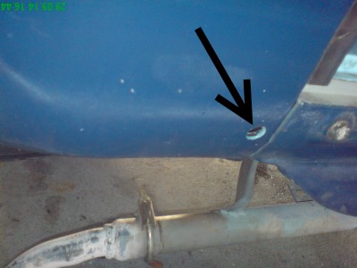

mein Bus wird aufgearbeitet, weil viele Löcher in die Karosse gebohrt wurden. (Zum anschrauben von Werbetafeln oder so)
Die Löcher zuschweißen oder zuspachteln? (Bisher wars gespachtelt und ist abgebröckelt)
Nochdazu habe im neben dem schraubbarem Heckabschlussblech (T2a) links und rechts ein großes Loch gefunden, was eher original ausschaut.
Für was ist das gut? Einfach zumachen? Gummistopfen rein?
Siehe Bild.

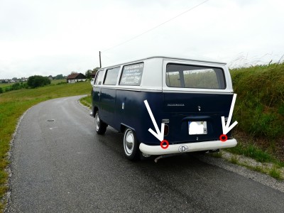

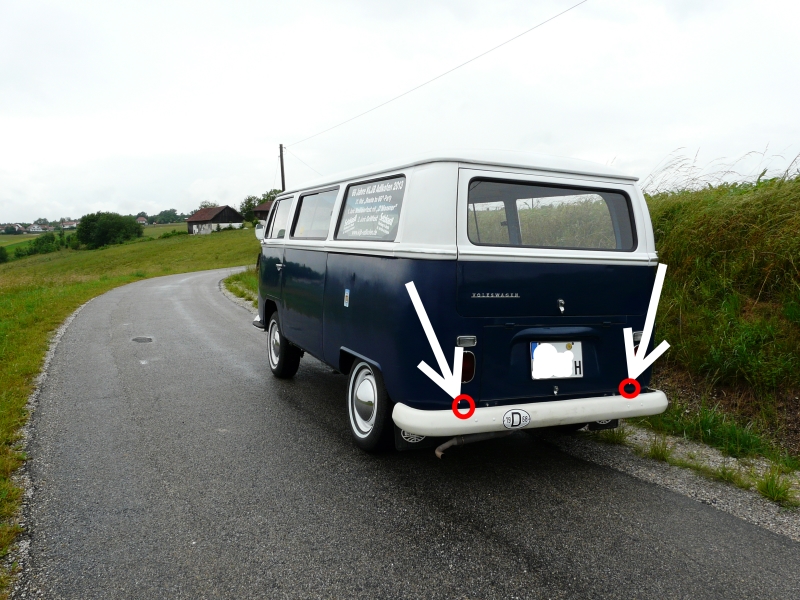

Moinsen Michael,
die beiden Löcher unter den Rückleuchten sind original (Zugang zur Hohlraumversiegelung)
Passende Stopfen bekommst zu z. B. hier:
http://www.bus-ok.de/T2-Stopfen-unter-d ... 5-Exklusiv

vielen Dank. Dann werde ich von meinen Gummistopfen-Set bestimmt auch einen passenden finden ;-)
Ist das Loch für die Hohlraumkonservierung der Längsträger, die bis zur Front laufen?

Hallo Michael,
diese Löcher sind gerne mal zugeschweißt weil in diesem Bereich der Bus gerne verfault.
Mir ist aufgefallen das hinter dem heckblech im abstand von paar Millimeter ein 2 Blech kommt, sieht man wenn man rein schaut.
Wichtig in diesen zwischen Bereich gut Hohlraumkonservieren.
In den Zwischenraum kann man auch von unten gut mit einer Pressluftpistole rein blasen,
dann hört man schon richtig die Rostteile rum fliegen bzw Teilweise kommen sie aus dem Loch oben raus.
Ich denke das dieser enge Zwischenraum gerne übersehen wird, weil man mit einer normal Hohlraumsonde nicht rein kommt.
Bei den Fluid-Film Dosen ist immer so ein kleines rotes Röhrchen dabei, das bekommt man da gut rein gefummelt.
Grüße Daniel

Alles klar, danke für eure Hilfe!
Ja ich hab auch gesehen dass da zwei Bleche aufeinander sind. Einfach Öl rein und fertig.
Mal sehen wann ich das nächste mal bei BusOK bestelle ;-)
Die restlichen Löcher lass ich alle zuschweißen/löten.
