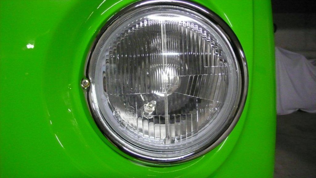

Mein T2a wurde auf TÜV-konforme H4 Scheinwerfer umgerüstet und sie funktionieren auch einwandfrei. ABER: jetzt ist zwischen dem Lampenzierring und dem Scheinwerfer ein riesiger Spalt (siehe Bild). Links und rechts habe ich das gleiche Problem.
Jetzt meine Frage, ist das normal, wenn man die Scheinwerfer umrüstet? Meiner Meinung nach läuft ja da bei Regen das Wasser direkt hinter den Scheinwerfer. Sind da zu kleine Scheinwerfer verbaut oder gehört das so, weil man die Scheinwerfer einstellen muss? Ihr wisst hoffentlich eine bessere Lösung für mich

das Problem werden wohl deine Billig Scheinwerfer sein.
Wenn du dir Hella oder Bosch Scheinwerfer besorgst wird das Problem behoben sein.
Und wenn du noch kannst, gib die Scheinwerfer zurück.
Die Händler müssen auch merken, dass sie Schrott verkaufen.
Je öfter die uns verarschen können, um so mehr Schrott wird uns angedreht.
Wegen Regen brauchst du dir aber keine Gedanken machen, das ist eine Feuchtraumzone.
Da fließt bei allen Scheinwerfern Wasser hin. Das ist aber auch nicht schlimm.

Welche H4-Scheinwerfer passen denn dann in den US T2a. Muss ich da die ab `73 nehmen, weil die ja eine andere Befestigung haben. Sorry, dass ich nochmals frage, aber ich habe keine Lust nochmal was falsches zu kaufen.

für Dein Modelljahr sind das eigentlich nicht die richtigen und originalen Scheinwerfer. Man kann natürlich auch die ab Modell '75 nehmen und muss dann im Scheinwerfergehäuse die Haltebleche nachrüsten (bzw. das vorhandene vom Ami-Bus anpassen), so hat man das wohl bei Deinem Fahrzeug gemacht. Der verchromte Scheinwerferring (Metall bzw. Plastik) wird dann noch draufgesetzt und von einer Schraube gehalten. Die Handwerkskunst besteht dann wohl darin, den Scheinwerfereinsatz zentrisch hinzubekommen was an Deinem Beispiel offensichtlich misslungen ist. An die Scheinwerfereinstellung kommt man dann wohl erst nach abgenommenem Ring. Die originalen Scheinwerfer für das Baujahr sind heutzutage preislich höher angesiedelt. Vgl. bitte:
http://www.bus-ok.de/T2a-Original-Hella ... -Chromring
sowie:
http://www.ge-ma-classics-shop.de/shop1 ... inal-Hella
Die Scheinwerfereinstellung funktioniert dann von außen (über die beiden zusätzlichen Schrauben neben der Befestigungsschraube, obere Schraube hoch und herunter, untere Schraube für seitlich). Im Übrigen kann man für den T2a Bus auch Scheinwerfer vom Käfer oder Typ 3 einsetzen. Man muss dann nur den Scheinwerfer um entsprechend 90°drehen und die Innereien, also Spiegel und Streuscheibe umbauen. Dabei ist darauf zu achten, dass man die Reflektorbefestigung entsprechend mit umbaut. Nur so ist nachher eine vernünftige Einstellung der Leuchtweite gegeben. Der Unterschied der Scheinwerfer besteht darin, dass der Bussscheinwerfer-Chromring an der tiefsten Stelle eine etwa 3 -4 mm große Bohrung für einen Wasserablauf aufweist und nachzurüsten gilt. So habe ich seinerzeit meinen Bus (T2a/b) auf H4 umgerüstet, als ich meinen Typ 3 (Modell '72) in Rente schickte.
Natürlich kann Deine Lösung (auch aus Kostengründen) beibehalten werden, wenn man für die Optik Korrekturen durchführt. Das Scheinwerfergehäuse (und den Rand) gut gegen Korrosion schützen. Ich habe in dem Bereich auf den Lack zusätzlich einen dünnen Fettfilm (Bel Ray MC 11, wasserfestes Universalfett) aufgetragen und habe bis jetzt (nach mehr als 30 Jahren) keine Korrosion feststellen müssen.

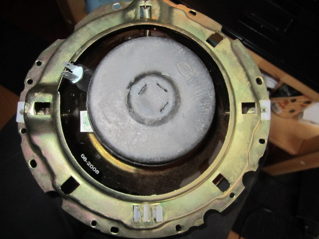

Ferner wäre es auch hilfreich, wenn Du einmal einen Scheinwerfereinsatz ausbauen würdest und das Scheinwerfergehäuse einmal im Bild festhalten würdest, damit man mal sehen kann ob und was da gebastelt wurde.
Normalerweise stören die 3 Haltebleche nicht und sind auch nicht im Wege, bei einem neueren Fahrzeug könnte man also auch das alte Scheinwerfersystem einsetzen (wäre aber nicht so klug wegen der viel höheren Kosten). Mein Bus hat auch schon die neueren Haltenasen enthalten, ich nutze sie nur nicht. Vor meiner Zeit hatte er einmal ein neues Frontblech bekommen und VW hatte damals das Ersatzteil schon kompatibel für beide Scheinwerfersysteme ausgelegt.

ich glaube kaum, denn die US-Busse hatten die seperat verbauten Sealed Beam Einsätze mit seperatem Chromring so wie es später bei den T2b ab '74 verbaut wurde, allerdings dann mit Bilux oder auf Wunsch mit H4 Einsätzen. Also andere Halterungen wie an den RDW T2 bis einschliesslich Mj.73
Und das generell Billigscheinwerfer nicht passen sollen, möchte ich auch nicht stehen lassen denn ich hab meinen US 73iger ebenfalls nicht mit Bosch oder Hella ausgerüstet und es passt alles perfekt.
