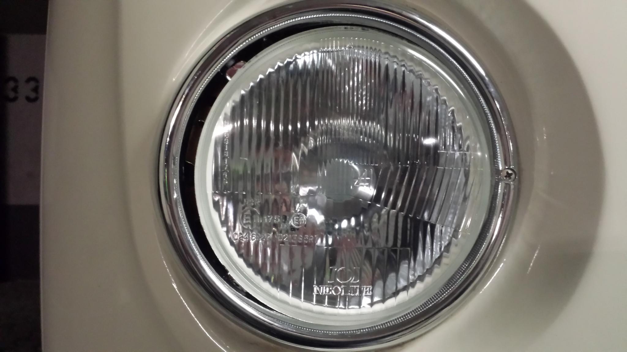

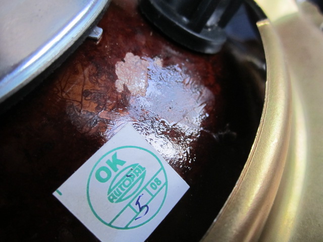

bei den alten Scheinwerfern ist das so, dass der Lampenzierring mit dem Scheinwerfer selbst eine Einheit bildet, das Glas und der Reflektor sind daran mit Klammern befestigt.
Es wird nur eine Halteschraube benötigt um das gesamte Teil im Lampengehäuse einzubauen. Auf der gegenüberliegenden Seite der Halteschraube ist das Blech beim Lampengehäuse nach außen gebördelt, so dass der Lampenring dort halt findet.
Die neueren Scheinwerfer (ab Golf-Ära) werden als Einsatz an 3 Laschen festgeschraubt und ein Zierring deckt das nach außen ab nach gleichem Halteprinzip.
Bilder sagen mehr als Worte, leider hab ich auf die Schnelle nichts vom Bus im Netz gefunden. Dafür aber vom Käfer. Man muss sich das Lampengehäuse nur um 90° verdreht vorstellen.
