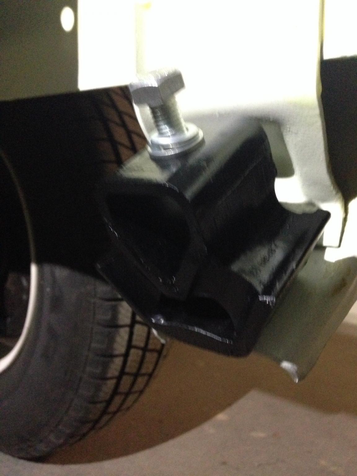

Wie muß ich die Motorlager einbauen ?
Bei ausgebauten Motor sin beide Varianten möglich, Bilder beim Ausbau hatte ich leider nicht gemacht.
Morgen soll der Motor rein, könnt Ihr mir bitte sagen welche
Variante richtig ist:
Einbau Motorgummilager 1,6 er Motor ? Wie herum ?

Re: Einbau Motorgummilager 1,6 er Motor ? Wie herum ?
Bild 2 ist die richtig Einbaulage. So zu sagen "form follows function". Der Motorträger gibt die Form vor.
Hallo Harald,
Danke, dann werde ich es so einbauen.
bau aber erst das Motorlager an die Traverse, sonst gibt es beim Reinschieben Probleme.

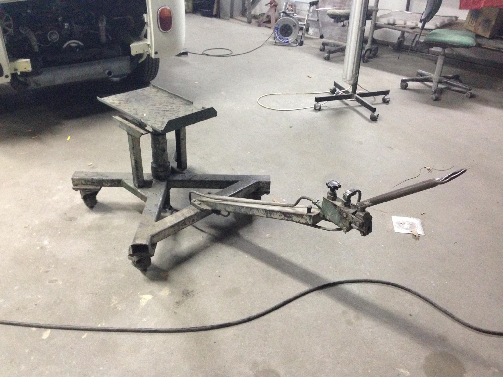

Dirk A.
- Beiträge: 110
- Registriert: 10.10.2013 22:01
das ist übrigens der besagte Motorheber, der eine flexible Auflageplatte hat damit
der Motor aufs Getriebe leichter aufgeschoben werden kann....
2 min war der Motor mit Getriebe an den 4 Haltepunkten fest

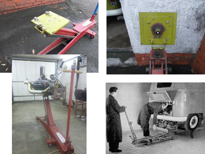

- Beiträge: 7795
Hallo Dirk,
das ist ja eine geniale Konstruktion. So etwas habe ich aber nie in meinen beheimateten VW-Werkstätten während der luftgekühlten Zeit gesehen.
Das offizielle Werkzeug sah dann eher wie folgt aus. Rangierwagenheber und eine spezielle Platte für die (passgenaue) Aufnahme des Motors.
Am vorderen Bügel habe ich Muttern eingesetzt, so dass ich den Motor mittels Streben an den unteren Stehbolzen fixieren kann wenn es ans Schrauben geht.
