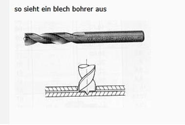

Tipp am Rande: Für feine runde Löcher bitte Blechbohrer oder ersatzweise Schweißpunktbohrer verwenden, am besten vorher "Trockenübung" an einem Bastelblech vornehmen bevor der Bulli verletzt wird.
