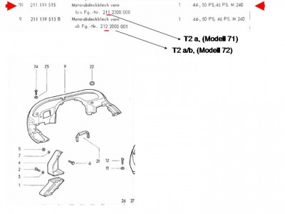

Beim T2a ist alles wie Käfer / Karmann ausser, wie schon geschrieben, das vordere Abschlussblech
Beiträge: 7796
Re: T2a Motorverblechung
Aber Harald!
schau bitte noch einmal genau hin:
Es gilt nämlich die eingeklammerte Positionsnummer für den T2a
im Bild, nicht eingeklammert, ist dann das Blech ab dem T2 a/b zu sehen.

T2NJ72 hat geschrieben:Aber Harald!
schon richtig :-),
aber für einen noch unwissenden Suchenden, ist das gezeigte "falsche" Bild etwas verwirrend.

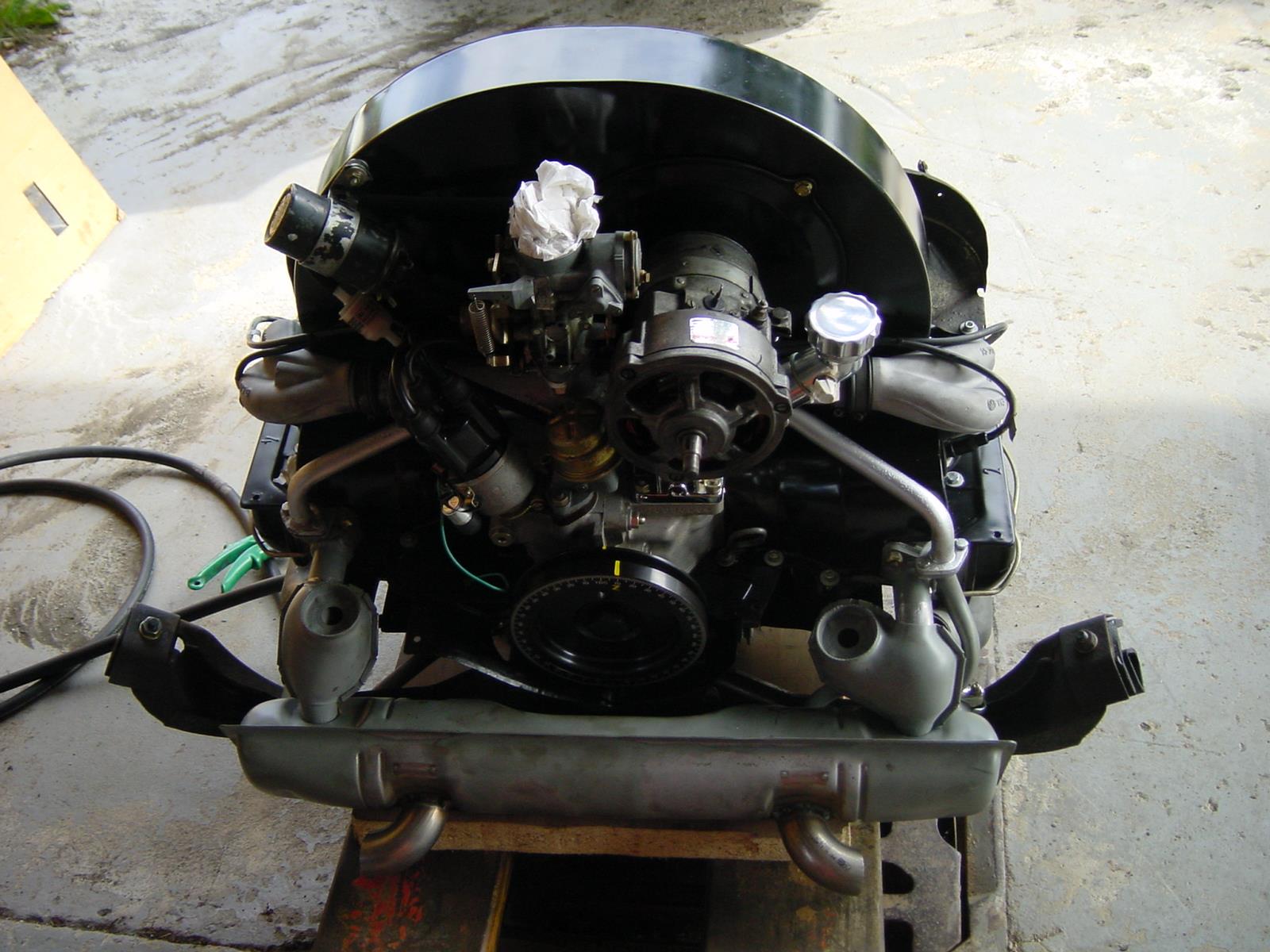

Hier ein paar Bilder von meinem 1776er, der damals in Originaloptik im Bus verbaut wurde:
