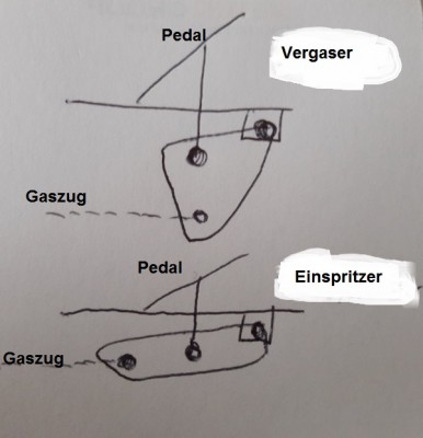

ich habe noch mal ne Skizze gemacht:
Nicht maßstabsgerecht.

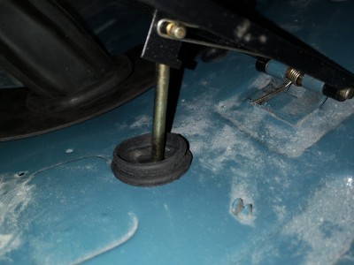

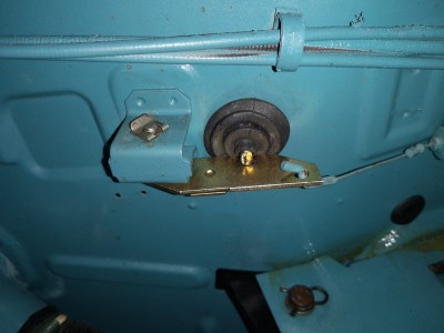

Ingo hat mir Detailbilder zugesendet, die ich hier zeigen darf:
Den Faltenbalg (211721621) hätte ich auf den ersten Blick anders herum eingebaut.
Aber da ist sich die Internetwelt auch nicht einig. Ich habe den bei mir gar nicht drin.
Was den Umlenkhebel angeht, werden die Teile von Wagenteile passen.

… ich auch, denn seit 1955 bis 1979 wurde der mit dem kleinen Durchgang immer nach oben eingebaut.Tanjas&Thomas_T2b hat geschrieben: ↑15.07.2019 21:28 Den Faltenbalg (211721621) hätte ich auf den ersten Blick anders herum eingebaut.

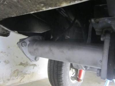

im Kat Ersatzrohr passt die Sonde doch bestens rein. Und wenn du den 79ger mit G-Kat hast, nimm einfach die originale Öffnung.
Du musst dann aber den Sprunsondenausgang deines Breitband Controllers mit dem originalen Sondenanschluss verbinden.

Im Ersatzrohr wäre es natürlich elegant. Hab aber die 76er US Anlage mitsammt Kat drin.
Werde es also im Sammler vor dem Kat probieren.
Die Sonde muss aber in ca. 10Grad schräg nach unten eingesetzt werden?
