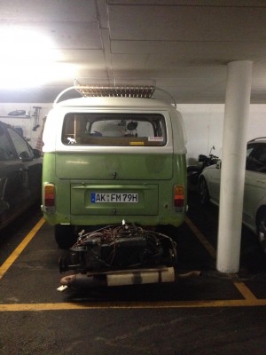

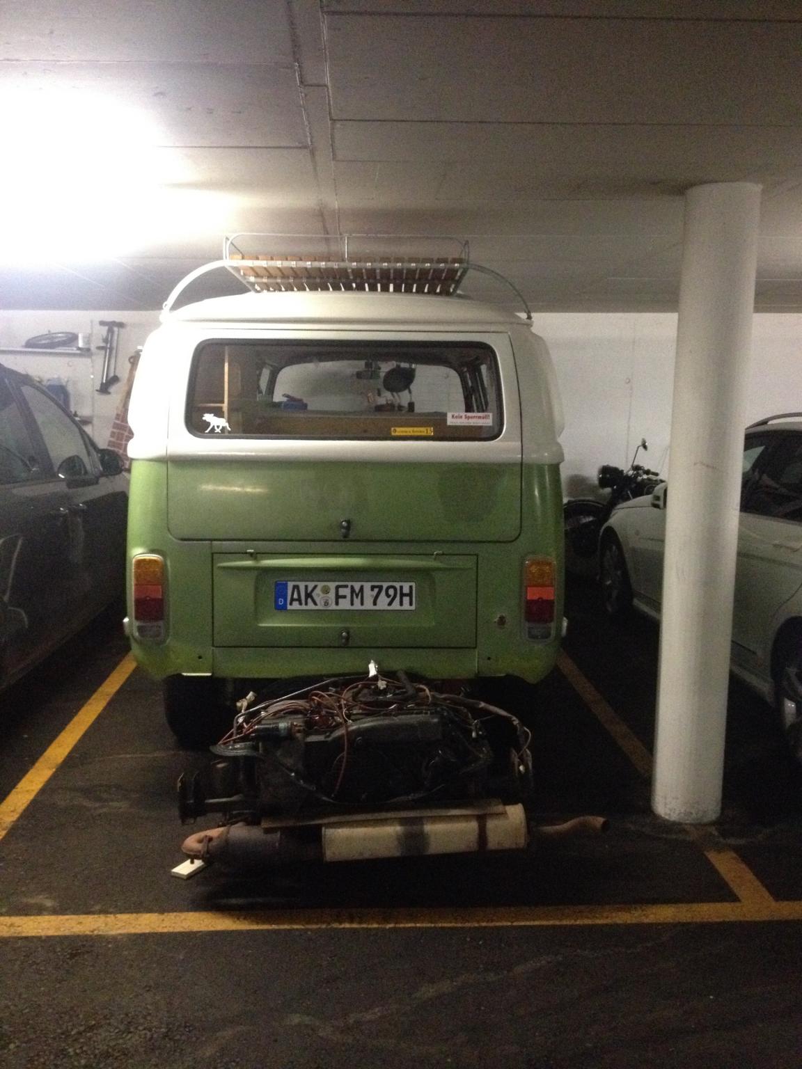

Motorausbau mit Getriebe ging nun problemlos. Hinterräder waren ca. 2cm in der Luft und Stossstange demontiert.
Nun kann ich in der hellen, warmen und sauberen Werkstatt arbeitet :D

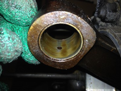

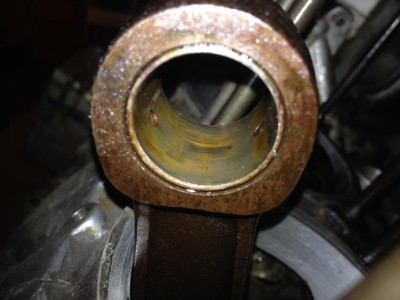

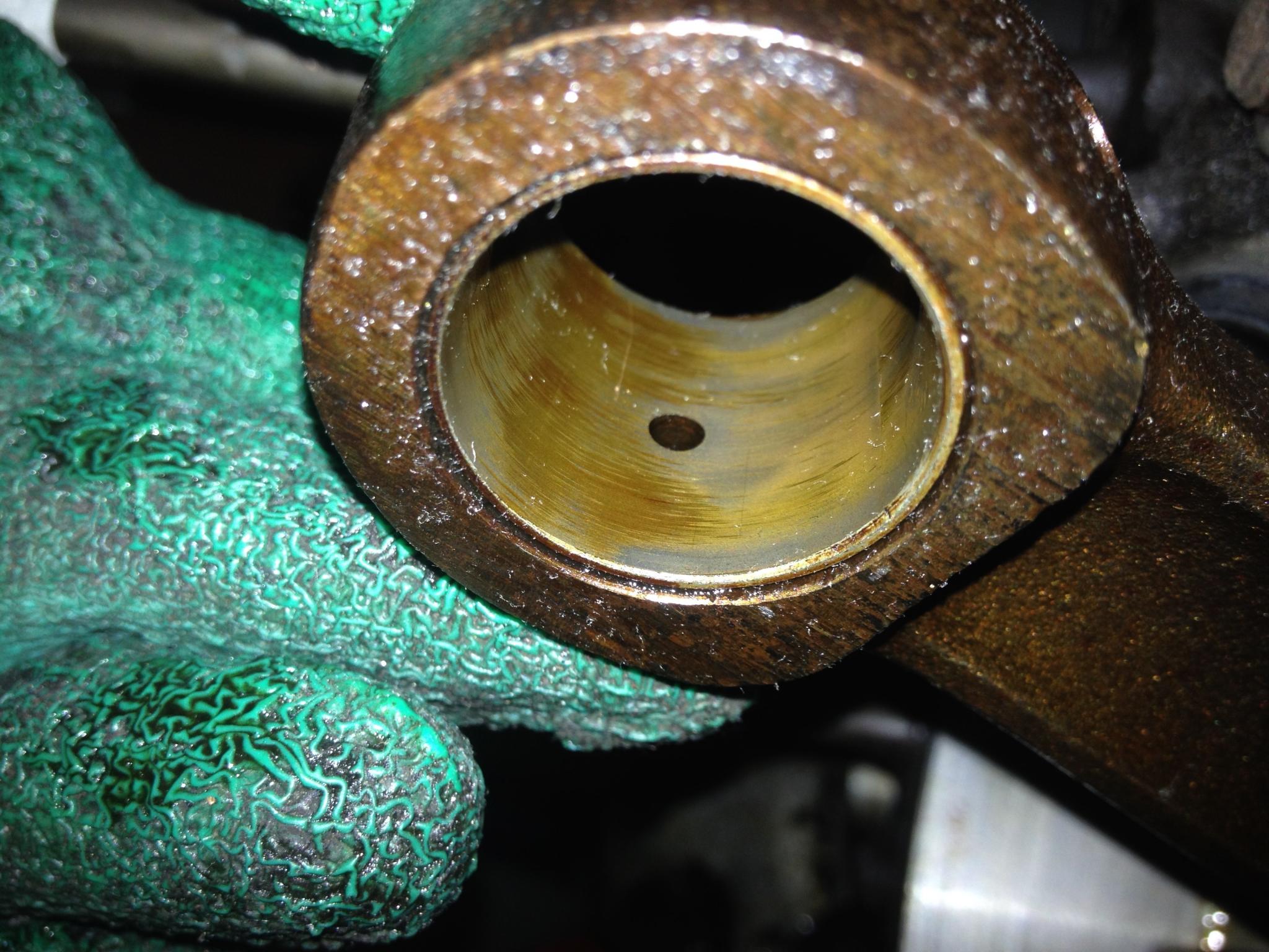

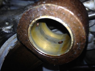

Fotos oberes Pleuellager alle 4 Zylinder.

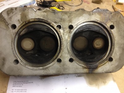

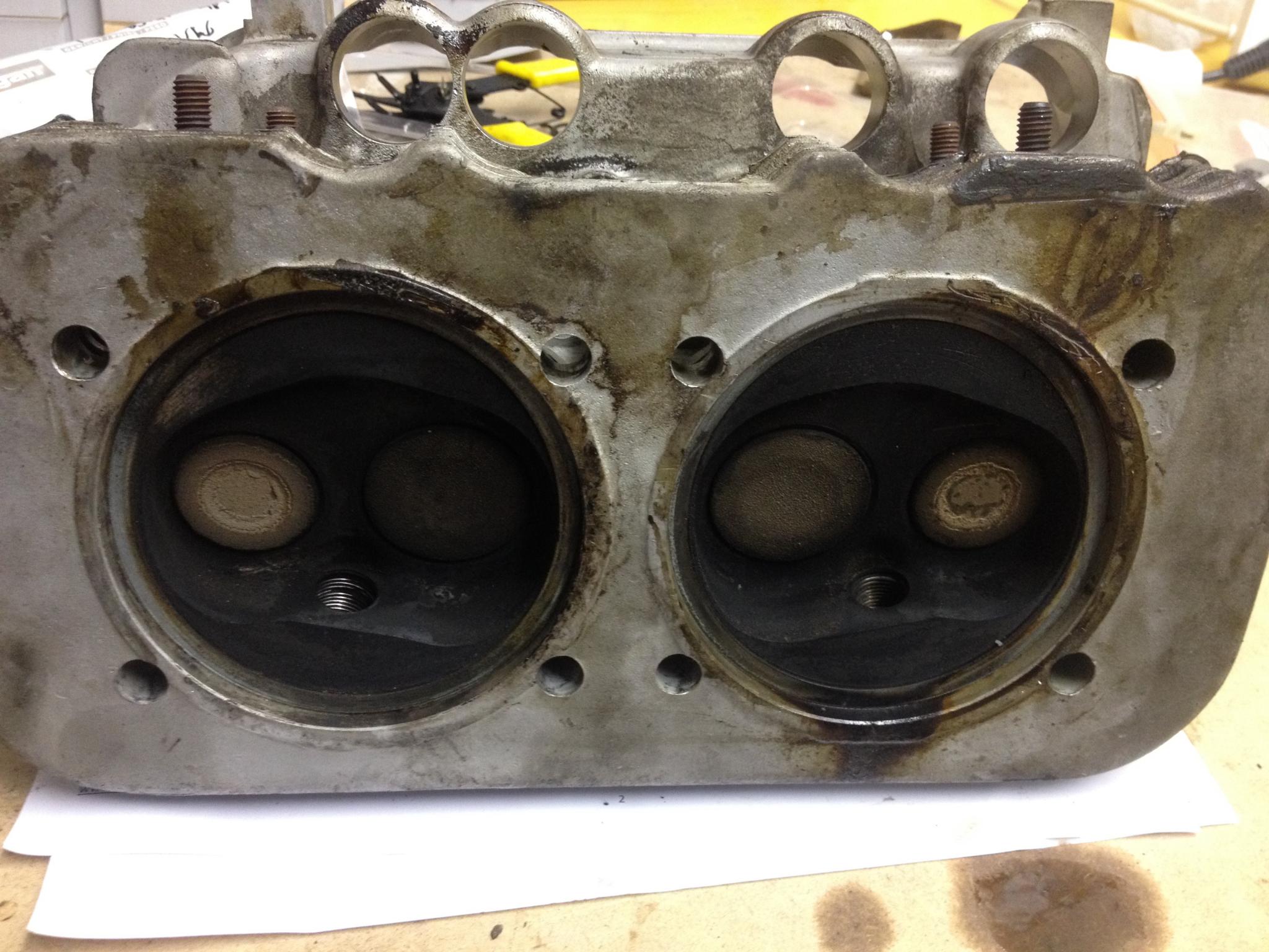

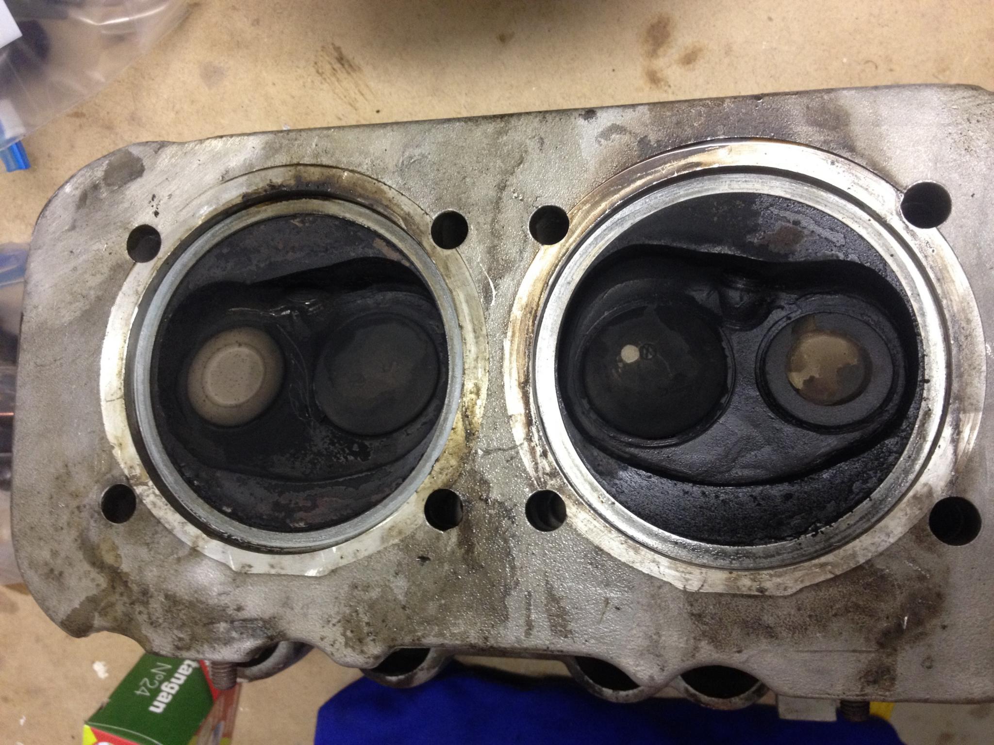

Fotos Brennraum beide Köpfe (mit Rissen und Undichtigkeiten Kopfdichtung)
Über Feedback & Meinungen würde ich mich sehr freuen.
Ist das erste Mal das ich sowas in der Hand habe... Herzlichen Dank.
