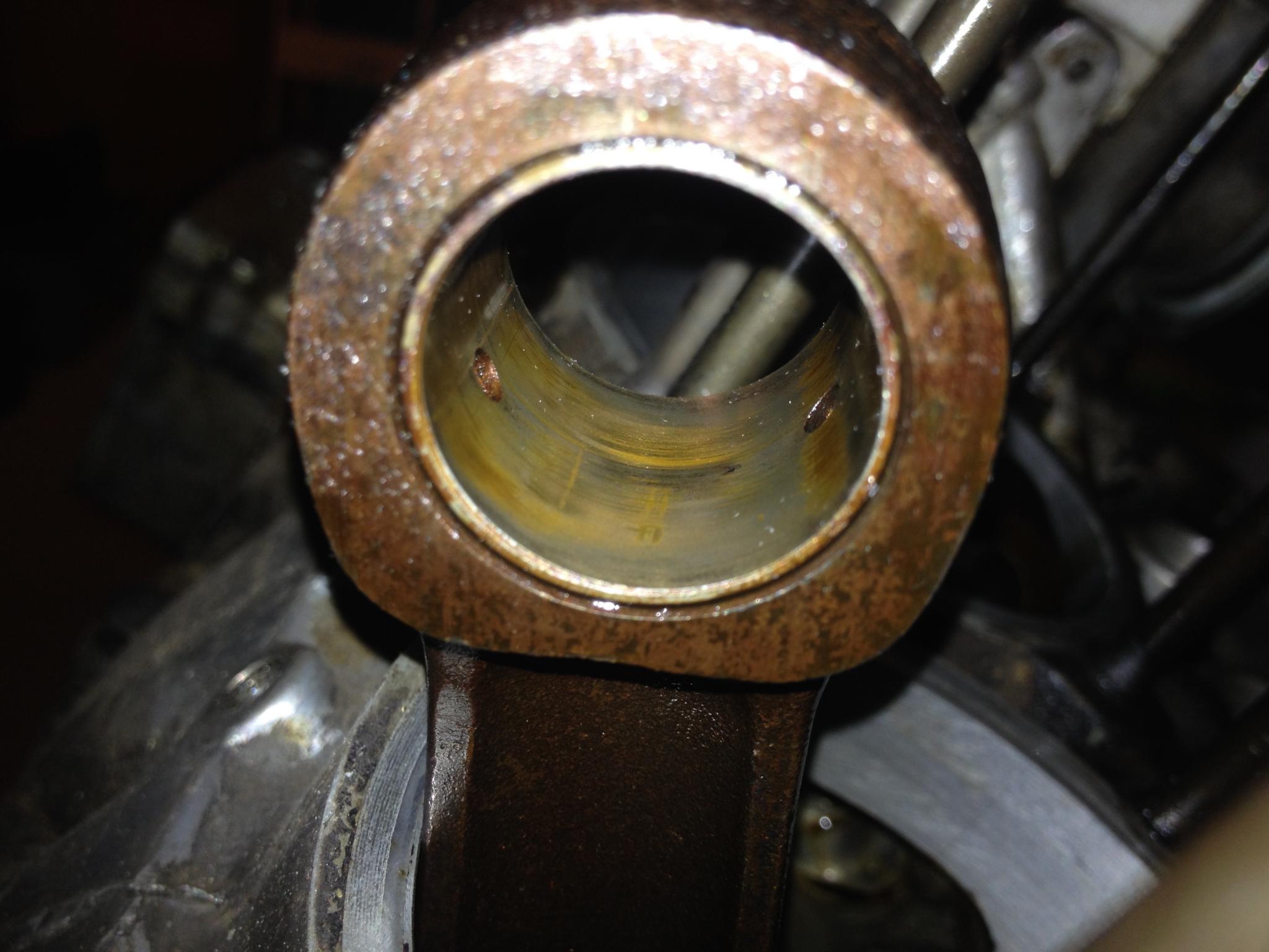

- Axialspiel Kurbelwelle ist nicht fühlbar (Messung folgt)
- Axialspiel Pleul auf Kurbelwelle ist schon relativ hoch (Messung folgt)
Fotos folgen gleich
