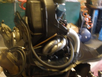

Hi Stephan,
hab gerade nur was Unscharfes zur Hand. Kann dir Mittwoch bessere Bilder bei Bedarf machen.
Bei mir siehts so aus:
Benzinpumpe --> ca. 10cm Benzinschlauch (keine Externfaserummantelung) --> Kupferröhrchen bis hinter das Abschlussblech --> Benzinschlauch --> Filter --> Tank

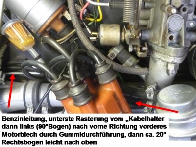

Hallo Stephan,
in Ergänzung zu Thorbens Bild nun die Ansicht von hinten:

Re: Verlegung Benzinleitung Typ1
Perfekt, danke euch beiden!
Das hilft mir schon weiter. Offenbar habe ich die Halteclipse falsch eingesetzt, der mit drei Haltemöglichkeiten ist bei mir rechts.
