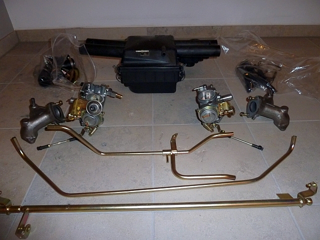

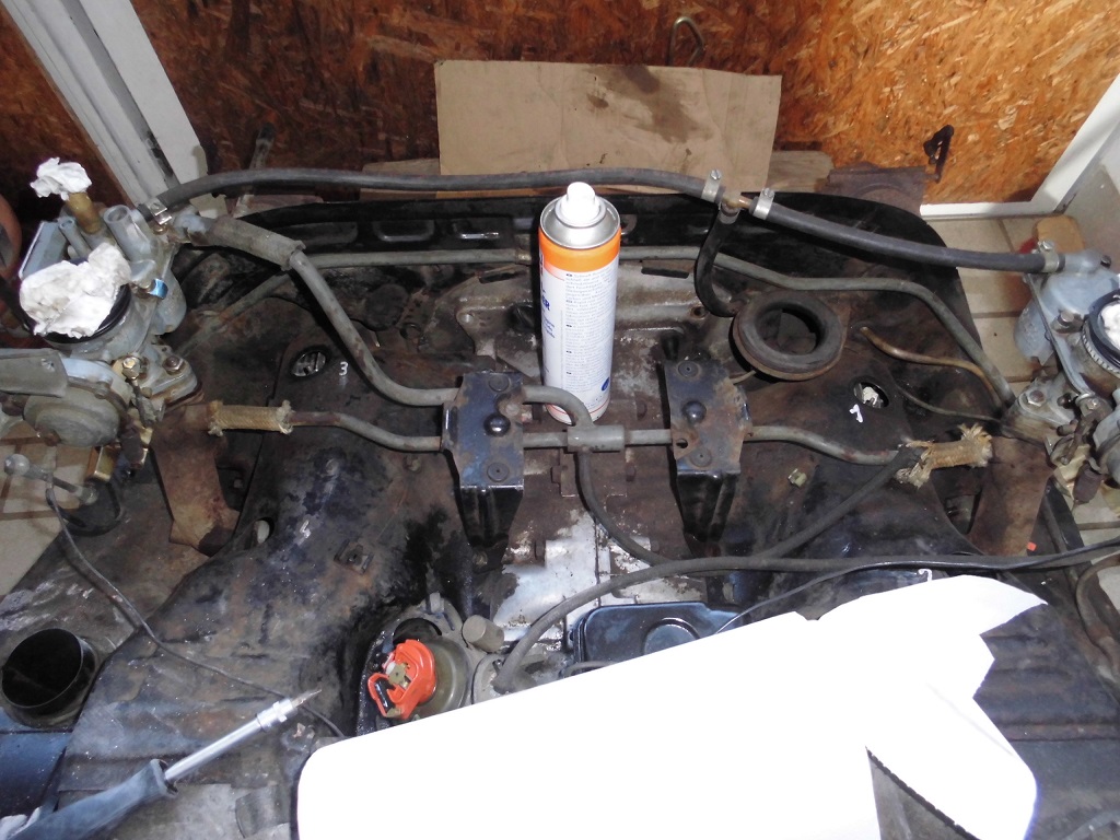

da ich neu bin habe ich mal ein Bild von meinem Bulli angefügt.
Mein Problem: Wer kann mir Bilder oder eine ausführliche Lektüre über die orig. 32-34PDSIT Vergaseranlage zur Verfügung stellen.
Meinen T2a Westfalia Bj. 1972 habe ich mit defekten Motor und einer AMI-Zentralvergaseranlage gekauft. Nun wurde der Motor auf 2Liter umgebaut.
Dazu habe ich mir eine kpl. orig. Vergaseranlage (2 Vergaser, Rohre, Lufigehäuse usw.) besorgt. Nun bräuchte ich eure Hilfe wie :roll: und wo :cry: die Unterdruckleitungen, Rohre usw. angeschlossen werden, damit die Anlage auch sauber funktioniert. Wichtig wäre dass das gesamte System incl.
Luftfilterkastenanschlüsse usw. erkennbar wäre. Hoffe jemand kann helfen.
Vielen Dank im Voraus
LG Lado

Donnerwetter! Sieht das lecker aus! Wo hast Du denn die Teile her?
Das jetzt mal so zu beschreiben fällt eher schwer. Da tippe ich mir die Finger wund und Du verstehst am Ende auch noch was falsch.
Auf Tapatalk kann ich nicht sehen, wo Dein Standort ist. Teil den doch einfach mal mit. Dann mit Deinen lecker Sachen zu Jemandem, der nen Typ4-Motor hat. Da hast Du das in 10 min zusammengesteckt.
Und dann darauf freuen, die einzustellen. Ohne Oberlicht fehlt Dir da was. Aber geht.
Grüsse
der sich auf den Bildern einbildet, dass die Stutzen vielleicht zu kurz sind.

Hallo Lado,
Jau das sind nicht die originalen Bus 2Liter Ansaugstutzen die sind normalerweise länger..die könnten vom Typ 4 oder vom Porsche sein. Könnten aber auch passen..
Gruß Jochen

Typ4? Na klar - aber eben nicht vom CJ. Die Unterdruckrohre sind aber CJ, der Luftfilterkasten wahrscheinlich auch.
Kann sein, dass dann dieses Unterdruckzeug eben nicht mehr passt, weil dafür die Vergaser höher sitzen müssten.

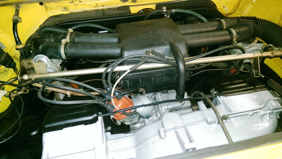

einmal dieses hier:
dann noch das
unterdruckleitungen Motor
Grüße Daniel

Hallo Lado,
leider wird deine Veraseranlage so nicht funktionieren.
Der Luftfilterkasten ist vom CU und nicht vom CJ. Passt nicht nicht auf die hohen Saugrohre.
Die Ansaugrohre sind zu kurz. Damit passt dann das CJ-Gasgestänge und der CJ-Luftfilter nicht mehr.
Das Verbindungsrohr für den Bremsservo hat keinen Anschlussstutzen für die Unterdruckleitung zum Servo.
Die Querstange für die Vergaserbetätigung ist vom CU und kann im CJ NICHT genutzt werden.
Das zentrale Unterdruckrohr passt nicht für den CJ, da es nur für die kurzen Saugrohr genutzt werden kann.
Es fehlen die Halter für den Luftfilter.
Am linken Vergaser fehlt der Rohranschluss für den Zentralleerlauf.
Da die gesamte Anlage vom CU ist gehe ich davon aus, das auch die Vergaser vom CU sind. Dann kannst du sie für einen CJ nicht verwenden. Für eine korrekte Umrüstung auf einen CJ-Vergaser bleibt nur der Deckel über. Der Rest müsste ausgetauscht werden. Ohne Anpassung sind die Vergaser in Punkto CO-Wert nicht einstellbar. (Läuft zu Mager)
So lecker es auch ausschaut :respekt: , leider nicht ganz zielführend.
Rheinische Grüße,
Andreas

Hallo Markus,
du vergisst die unterschiedliche Zündverstellung und das geänderte Abgasverhalten. Mit CU-Vergasern auf einem CJ kannst du im Leerlauf den CO weder im Hauptsystem noch im Zentralleerlauf einstellen. Die Vergaser sind halt anders! viewtopic.php?f=7&t=18864#p189940
Mit den kurzen Ansaugrohren mussst du eine Betätigungsstange für die Vergaser anfertigen. Es passt leider NIX!
rheinische Grüße,
Andreas
