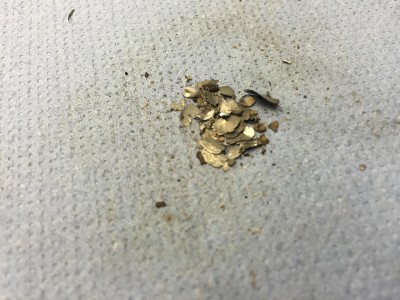

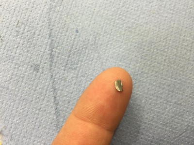

ein Bekannter erneuert an meinem Motor gerade die Stößelschutzrohre und ein paar Dichtungen. Heute rief er mich an und sagte, dass er Metallspäne im Oeldeckel gefunden hat.
Durch Zufall bin ich auf diesen Beitrag im Forum gestoßen. Hier beschreibt ulme eigentlich ganz gut die Metallspäne, geht aber nicht näher darauf ein.

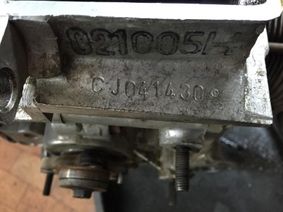

Weiterhin sind Hydrostößel verbaut :?: Laut Motornummer am Gebläsekasten und rein optisch ist es aber ein CJ-Motor. Also sollten doch starre Stößel verbaut sein? Ich habe jetzt gelesen, dass am Motor noch eine Nummer eingeprägt sein soll. Habe auch welche gefunden, jedoch kann ich diese nicht wirklich zuordnen.

der einzige Typ 4 Motor mit Hydrostößel ist der CU aus dem frühen T3. Der ist es aber nicht, da sieht die Kurbelgehäuseentlüftung anders aus.
Vor der Kurbelgehäuseentlüftung ist die Motornummer eingeschlagen. Aber die ist nebensächlich, wer weiß, was da außer Hydros noch artfremdes verbaut wurde.
Zu deinen Spänen: Da hilft nur Totalzerlegung, oder weiterfahren und den (wahrscheinlich nahen) Exodus abwarten, denn etwas in deinem Motor ist in Auflösung befindlich. Vermutlich ein Lager- aber welches ist Kaffeesatz lesen.
Grüße, Matthias

Wie Matthias es schon angedeutet hat, da geht nichts mehr.
Motor ausbauen, zerlegen und ein Schadenbild erstellen.
Bei der Menge Schrott im Sieb ist das Ende nahe.

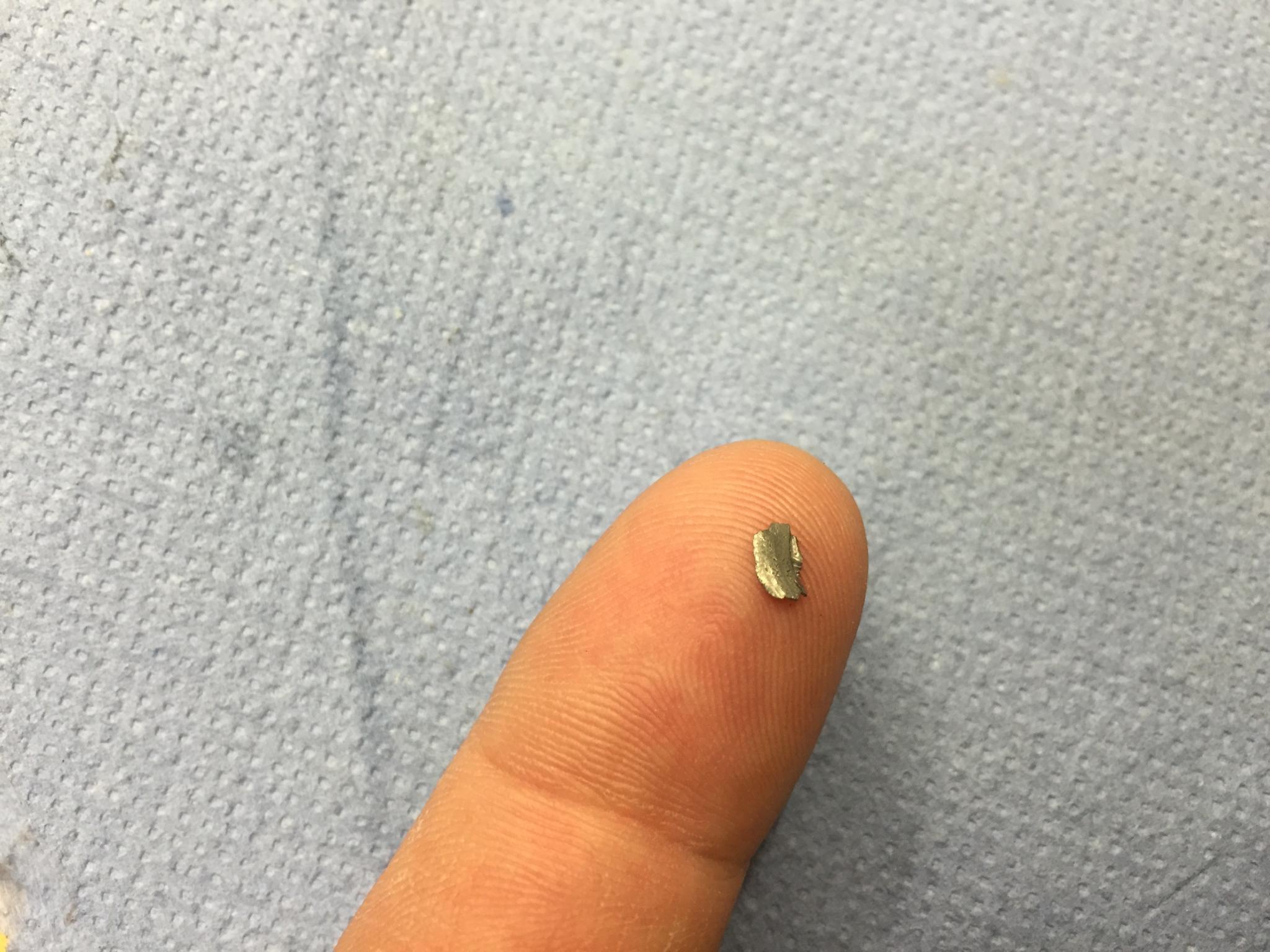

Magnettest gemacht? nur zur weiteren Eingrenzung auf nichtmetallichen Lagerwerkstoff,
Schliesse mich meinen Vorrednern an:
Den Motor solltest Du komplett aufmachen - egal von welcher Wellenlagerung die schieferartigen Plättchen kommen.
vermutlich ein oder mehrere ehemalige Nockenwellenlager. Aber irgendein anderes Gebrösel ist da auch noch dabei.
gruss ulme

rein von der Farbe und Beschaffenheit könnte es vielleicht auch das Zahnrad sein das den Mitnehmer Zündverteiler dreht.
Zieh mal den, dann siehst du es vielleicht.

Von der Farbe der Späne her könnte das Messing sein...da fallen mir die Ventilführungen in den Zylinderköpfen ein. Wenn die sich im Sitz gelockert hat, wird sie zusammen mit dem Ventil hin und hergestoßen und geht dann unweigerlich kaputt. Also mal die Zylinderköpfe demontieren, dann hat man da schon mal Gewissheit, ob noch alles in Ordnung ist oder eben nicht.
schöne Grüße
Mani

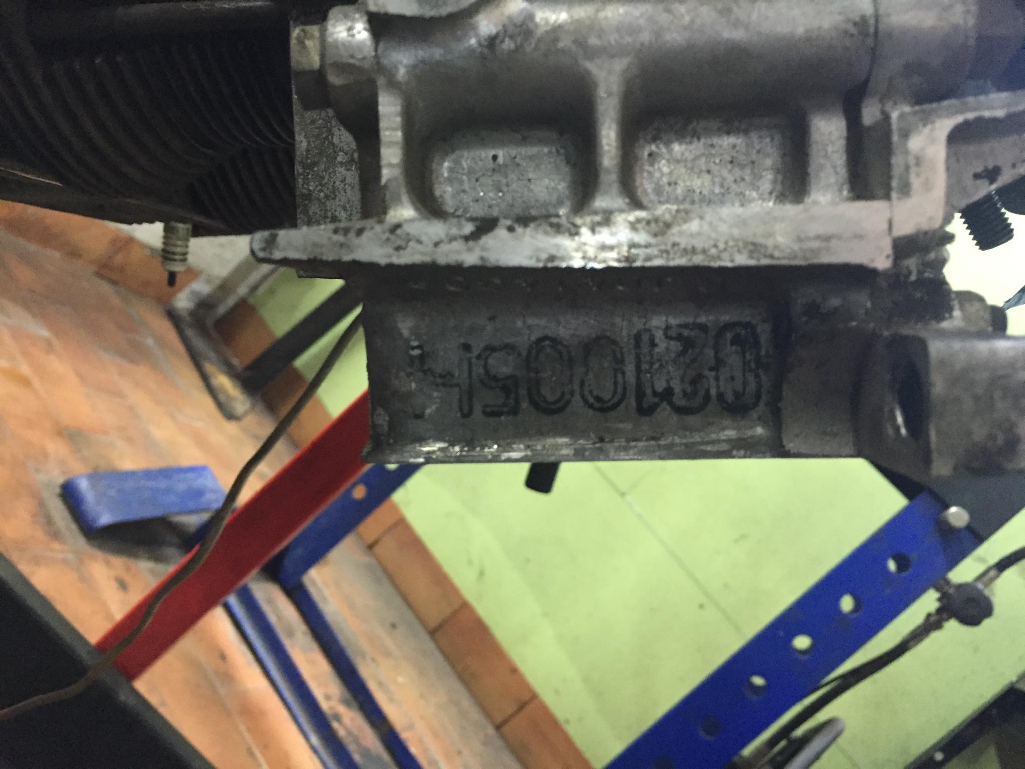

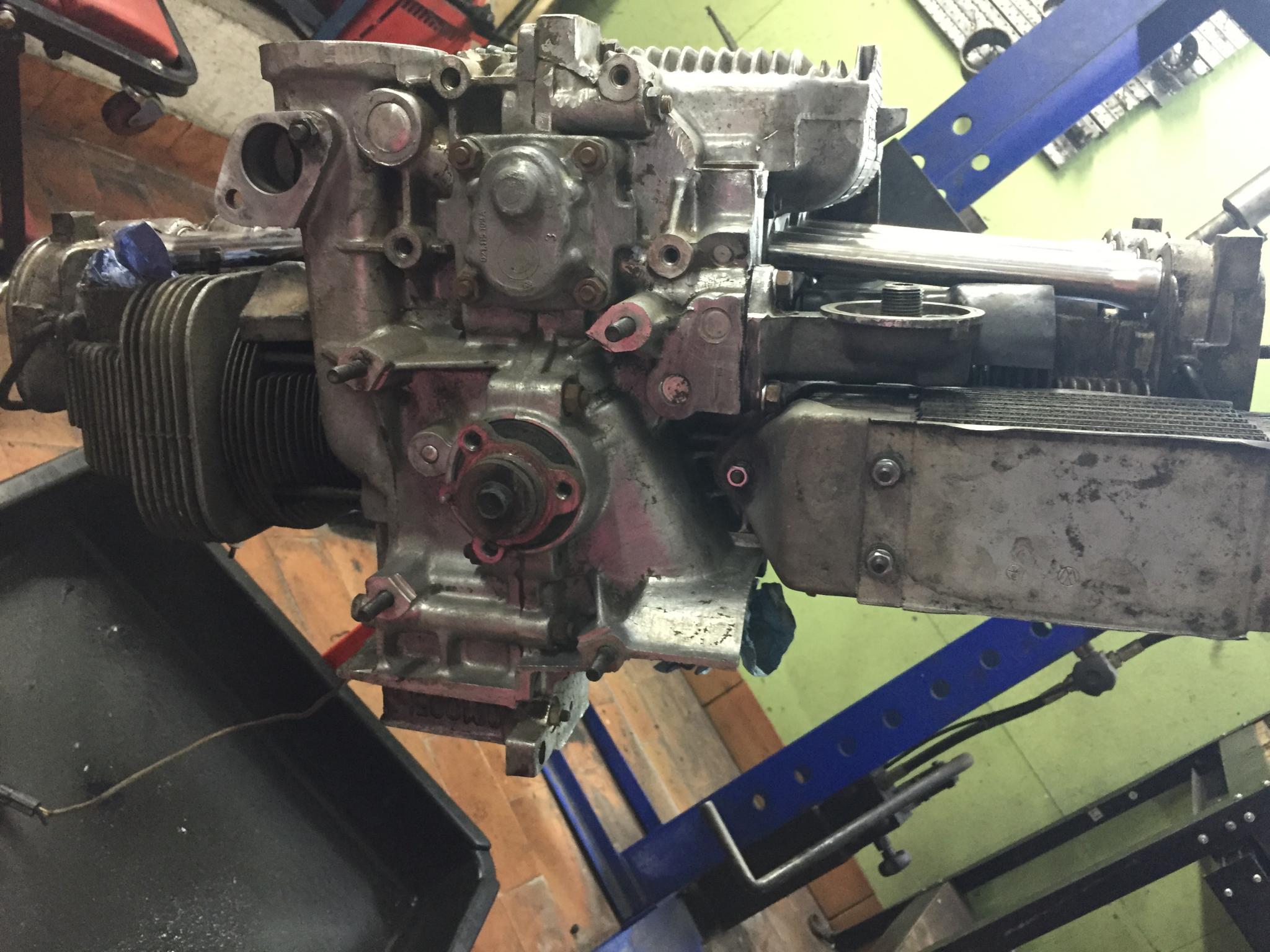

Ich war heute noch einmal in der Werkstatt. Die Motornummer habe ich gefunden - es ist ein CJ-Motor.
Die Metallspäne sind nicht magnetisch.
Das Zahnrad, das den Mitnehmer des Zündverteilers dreht scheint i.O.

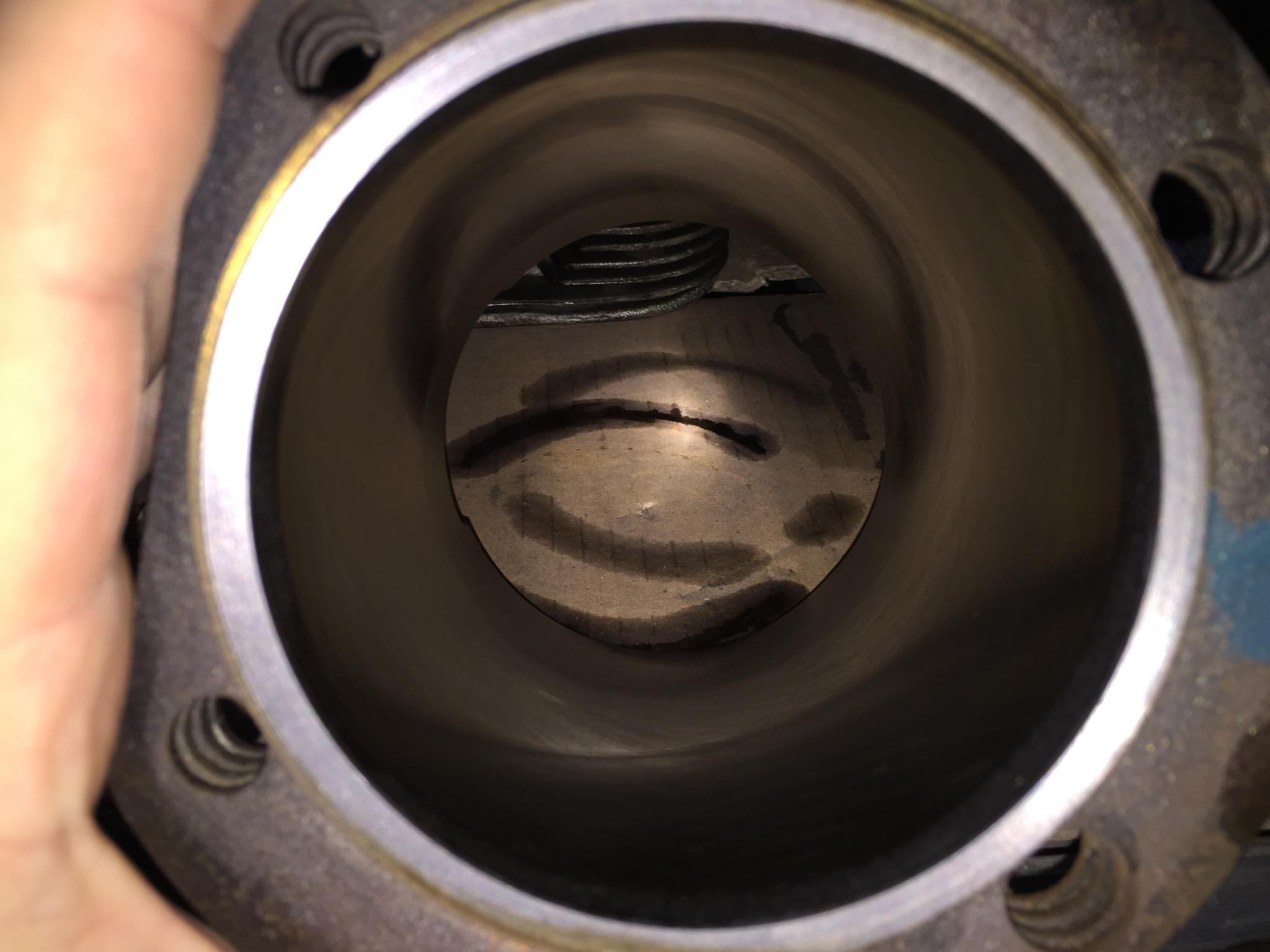

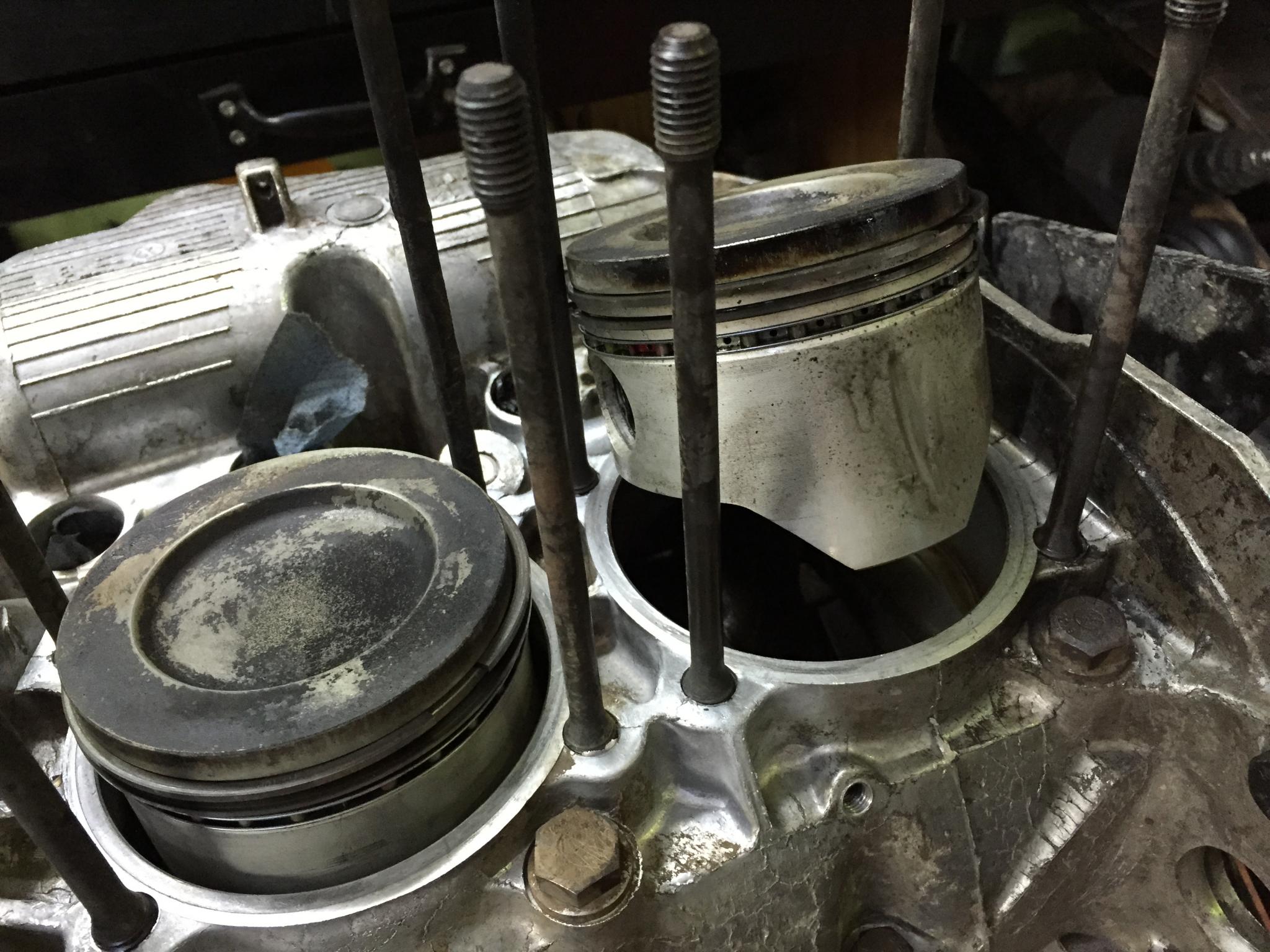

Kolben und Laufbahn im Zylinder haben keine erkennbaren Riefen oder Sonstiges
Zylinder sind ohne Risse

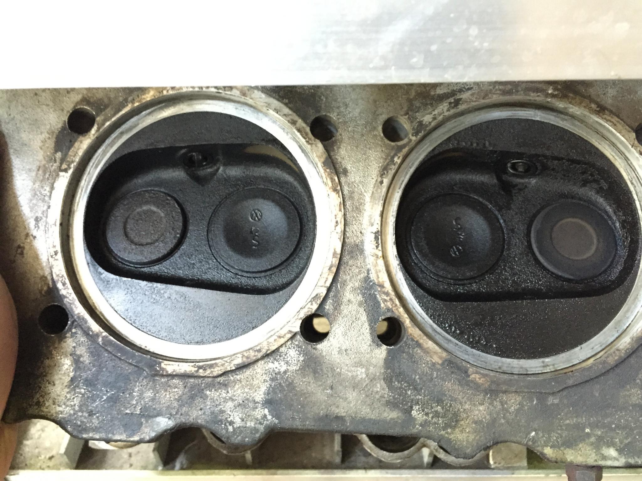

Nockenwelle sah, soweit erkennbar noch gut aus

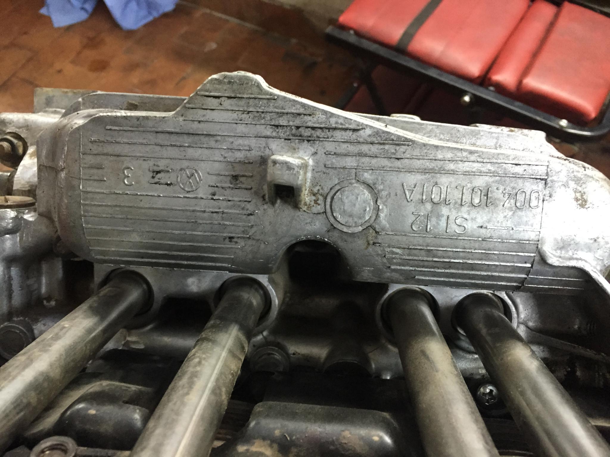

Was mich jetzt nur noch wundert ist die Sache mit den Hydrostößeln. Kann ich das jetzt so lassen oder lieber wieder auf starre Stößel umbauen. Reicht es da einfach, wenn ich Stößel und Stangen tausche? Und habt ihr eine Empfehlung wo ich die benötigten Teile mit einer ordentlichen Qualität kaufen kann? Bisher dachte ich immer, der Vorteil der Hydrostößel ist, dass man die Ventile nicht mehr ständig einstellen muss.
Wir werden jetzt erst mal wieder die Zylinder demontieren und noch mal prüfen. Auf jeden Fall habe mich dazu entschieden den Motorblock durch einen Motorenbauer öffnen zu lassen.

Mein Krümel-Tipp: Nockenwellenlager, eventuell auch Nockenwelle selbst.
Wenn da Hydrostößel in Verbindung mit der CJ-Nocke verwendet wurden, ist das tödlich. Hydro-Nocke (CU oder GE) mit starren Stößeln kann man ohne Probleme kombinieren. CJ-Nocke mit Hydros auf keinen Fall; das hält ca. 5000 kilometer, dann ist die Nockenwelle platt!
