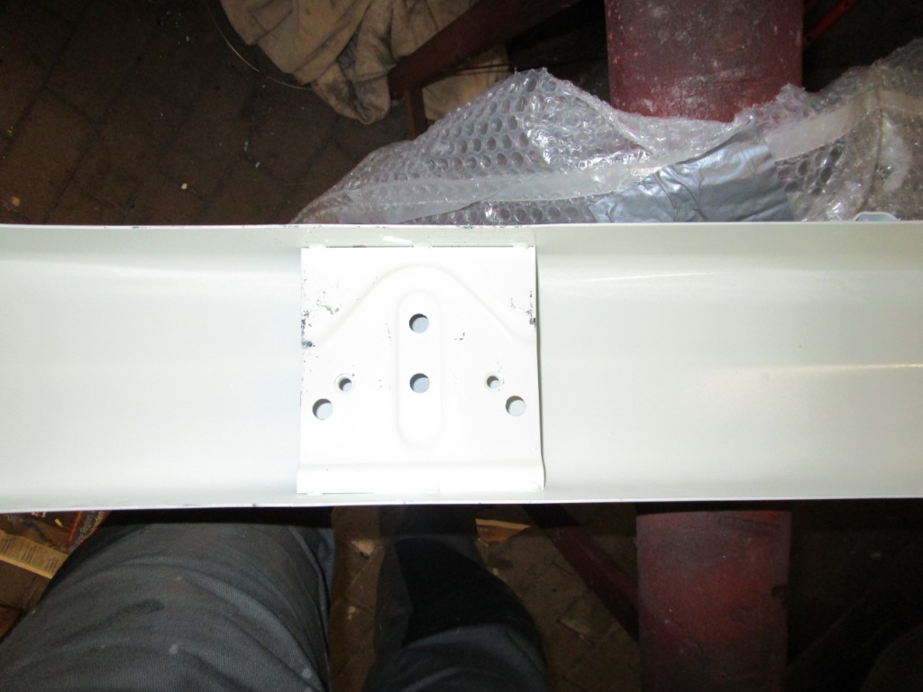

Ich würde auch die Stoßstange anbohren und an den richtigen Stellen die Löcher 4-eckig feilen.

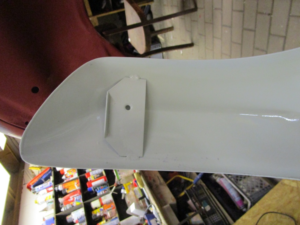

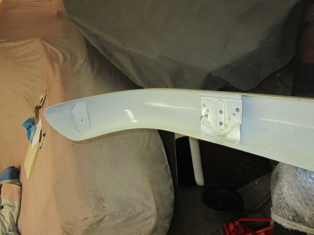

OK, wie gewünscht, hier die Bilder von der Innenseite der Stoßstange:
Würde mich sehr freuen, wenn mir jemand die entsprechenden Tips hierfür geben würde

Hatte mir an meinen T2 a/b einmal eine Stosstange von einem T2 a angebaut. Die war total blank ohne irgend welche eingeschweißten Halter. Passende Löcher musste ich mir bohren und 4-eckig feilen. Es sollte dann so etwas heraus kommen wie in dem angefügten Bild des englischen Händlers zu sehen ist.

also das T1-Haltergedöns rausflexen, Löcher bohren feilen und versiegeln. Schon hast du eine T2a Stoßstange.
Die T2a-Halter am Heck hast du ja oder?

Ja, die Halter habe ich. Ich denke, ich werde diese anschrauben und dann die Stoßstange daran anpassen, um die Löcher korrekt zu bohren.
Die AHK ersetzt dann die Halter:
Ich denke aber, dass die Anpassung mit den normalen Haltern einfacher ist, da ich mehr Platz habe, zum die Bohrungen richtig anzuzeichnen.
