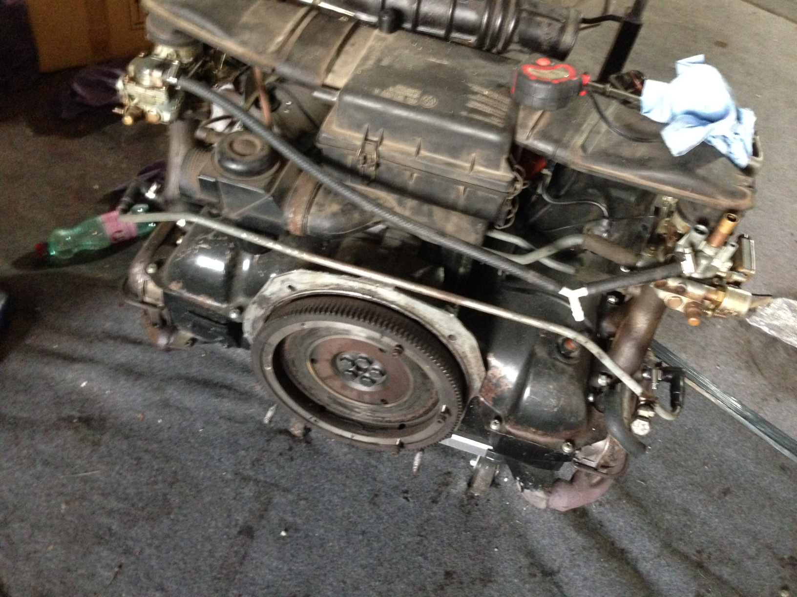

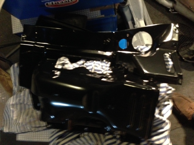

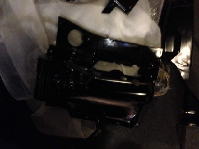

kann mir wer sagen welche Bleche ich benötige um einen W Motor in einen T2b einzubauen, habe den Motor mitbekommen. Original sollte ein CA reinkommen, awar aber nicht aufzutreiben. Habe jede Menge Motorbleche, scheinen nicht alle indent zu sein mit jenen auf Bildtafel 010-00 Teil 1 bzw 3 - als den Zilynderhauben - entweder fehlen die unteren seitlichen Teile oder die Löcher für die Zündkerzen sind nicht oben sondern seitlich???
Kennt sich da wer aus bzw kann mir weiterhelfen?

Bitte stell mal bessere Fotos von den beiden separaten Blechen mit den Zündkerzenlöchern seitlich ein.
Auch hab ich nicht ganz verstanden was Du nun genau brauchst. Der abgebildete Motor hat doch über den Zylinderköpfen sichtbar Verblechung.
Ist die irgendwie beschnitten? Auch hier würde ein besseres Bild helfen. Dass Du das hintere zum Getriebe hin zeigend brauchst ist klar. Evtl. kann ich Dir weiterhelfen. Gib mal Deinen Standort bekannt. Von mir aus auch per PN.

Servus, wenn die Zündkerzenlöcher nicht passen, kann es sein dass du Porsche Kühlbleche ( GB Motor ) hast, bei denen sitzen die Zündkerzen anders beim Cu oder W Motor.
Wenn dem so wäre könnten wir tauschen 8-)

du hast da bleche die von einem 914 sind, wenn die kerzenlöcher steiler sind wie du beschreibst das würde auch das spitze zulaufen des blechs begründen! du hast also coupe blech , brauchst aber Bus bleche......du bist völligst falsch mit den dingern.....die sind auch zu schmal in der breite!.......die bleche meines 914 sehen genau so aus :D
