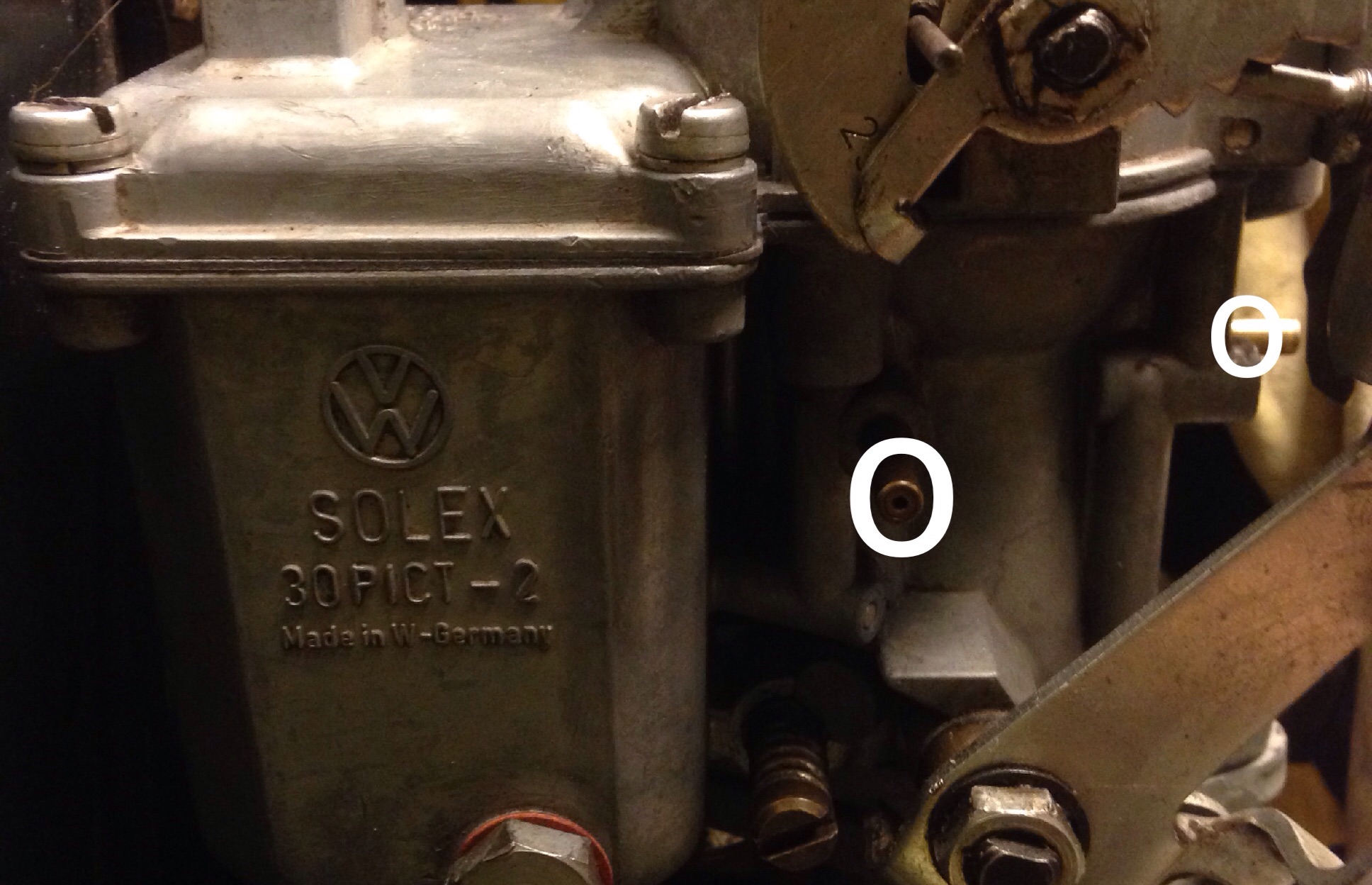

Hy hab ein Problem wo ich irgendwie ansteh! Bei meinen vergaser kommt seitlich ein Rohr raus wo ich ja den Unterdruck vom Verteiler anschließe doch vorne kommt auch nochmal so ein Röhrchen raus?!?!?
Was wird da angeschlossen? Im Handbuch steht auch Unterdruck aber wo kommt das hin bzw kann ich das ohne große Probleme zu machen?!?!
Bitte um Hilfe! Lg Andy

Hallo Andy,
Wenn Du da keine Verwendung dafür hast, dann einfach verschließen.
Die Frage ist auch, in wie weit da noch alles original ist.
Dieser hintere Unterdruckanschluss diente für verschiedene Verwendungen (bei den unterschiedlichen Typen der seinerzeitigen Modellpalette [Käfer, Kübel, Bus]).
Unterdrucksteuerung für Vorwärmluft, Halbautomatik (Saxomat) um nur 2 Beispiele zu nennen.
...können wir und ggf. auch auf hinten einigen? (man betrachtet das immer von der Fahrtrichtung.)legraf hat geschrieben:... doch vorne kommt auch nochmal so ein Röhrchen raus

Kk das Röhrchen hinten
!!! Hab den Vergaser gekauft weil mir zu diesen graten wurde, ob da jetzt alles so original ist kann ich nicht sagen!Hhabe ihn neu abgedichten und gereinigt und wusste eben nicht was es mit den Röhrchen HINTEN
auf sich hat! Ich werds hald zustoppeln da ich im Prinzip nicht wüsste mit was ich es verbinden könnte?!?!?
noch wer ne Idee? Danke

Aha, Vergaser unbekannter Herkunft.
Sicherlich aus dem VW-Programm, aber in welchem Fahrzeug hat er zuletzt seinen Dienst verrichtet? Selbst wenn es sich um den gleichen Vergasertyp handelt, ist bei verschiedenen Einsätzen oftmals eine unterschiedliche Bedüsung vorhanden, vielfach sogar nach Modelljahr selbst bei gleichem Fahrzeugtyp!
Leider gibt es auch Unterschiede bei den eingepressten Röhrchen, die schraubbaren Düsen könnte man ja hingegen noch selbst austauschen.
Für eine professionelle Überarbeitung nebst Anpassung wäre Guido Wensing der geeignete Fachmann. Der hat ausführliche Listen der verschiedenen Modelljahre sowie der jeweiligen Einsatzzwecke für die unterschiedlichen Fahrzeugtypen vorliegen. Auch der Tausch bzw. Anpassung der verpressten Röhrchen ist möglich. So wie ich ihn beim letzten Maikäfertreffen verstanden habe, kann er z.B. einen "Käfervergaser" zu einem "Busvergaser" herrichten.
Wie schaut es denn mit dem Spiel der Drosselklappenwelle aus? Das sollte so ziemlich bei "0" liegen, damit sich das Fahrzeug beim Beschleunigen nicht "verschluckt" oder verzögert reagiert.

Ähh schau mal unten am Vergasergehäuse, dort sind Nummern eingeprägt mit denen du eventuell herausfinden kannst aus welchem Fahrzeug der Vergaser stammt und ggf. mit welcher Bedüsung dieser ausgestattet ist.
Kürzlich war hier ein Link zu einer Seite wo zumindest für ein paar gängige Solex Typ1 Vergaser die entsprechenden Nummern standen.
Welchen Motor hast du denn nochmal drin? 1,6l?
Wenn ja, der hat normalerweise doch einen 34er Vergaser und keinen 30er im Bus, wenn mich nicht alles Täuscht.

Der 1600er Einkanalmotor mit 47 PS hatte original den 30 PICT-2 drauf, erst mit der Leistungssteigerung auf 50 PS im Modelljahr 71 bekam der 1600er die gegabelten Ansaugrohre und den 34 PICT-3. Der Industriemotor hatte ja den simplen 28 VFIS drauf, welcher auf einen geringen Drehzahlbereich ausgelegt ist und nicht auf einen dynamischen Fahrbereich.
Wenn der Zündverteiler nur die einfachwirkende Unterdruckdose drauf hat und sonst nichts mit Unterdruck betätigt werden soll (z.B. temperaturgeregelte Klappe am Luftfilter), dann reicht der seitliche Anschluss am Vergaser, das hintere Röhrchen kann stillgelegt werden.
Meines Wissens hat der Einkanalmotor noch die große flache Unterdruckdose am Zündverteiler.
@ legraf: welchen Verteiler hast du jetzt drauf?

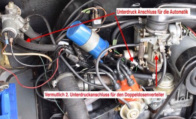

Vielleicht hilft das hier weiter:
AD Motor 1971, 1600er Halautomat 50PS
Habe den Originalverteiler mit Doppeldosenanschluss (ca.1985) gegen diesen einfachen getauscht und hatte keine weiteren Probleme.
Nur die Zündung muss entsprechend anders eingestellt werden, da darf man dann nicht nach der Motornummer gehen!
Hubertus
