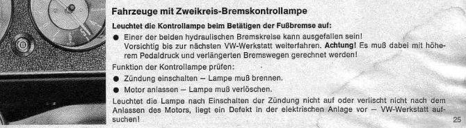

Re: Kontrollleuchte unterhalb vom Tacho?
es gibt mindestens zwei unterschiedliche Bremskontrollleuchten.
Eine hat wohl auch eine Taste - und eine Verbindung zur Handbremse.
Aber ich galube Du hast eine einfache - nur spätere... (drei Kabel waren es am Anfang 1967)
http://www.vw-t2-bulli.de/data/wiring/1 ... iagram.jpg
Schau mal in den US Stromlaufplänen rund um K9 bzw spätere K7 nach...
http://www.vw-t2-bulli.de/index.php?de-wiring
Funktionsweise findet sich in den Betriebsanleitungen - je nach Modelljahr unterschiedlich:
http://www.vw-t2-bulli.de/index.php?de-books-manuals
hier z.B. Modelljahr 1975: Grüße,
Bingo, das wars.
Vielen Dank für die Info.
