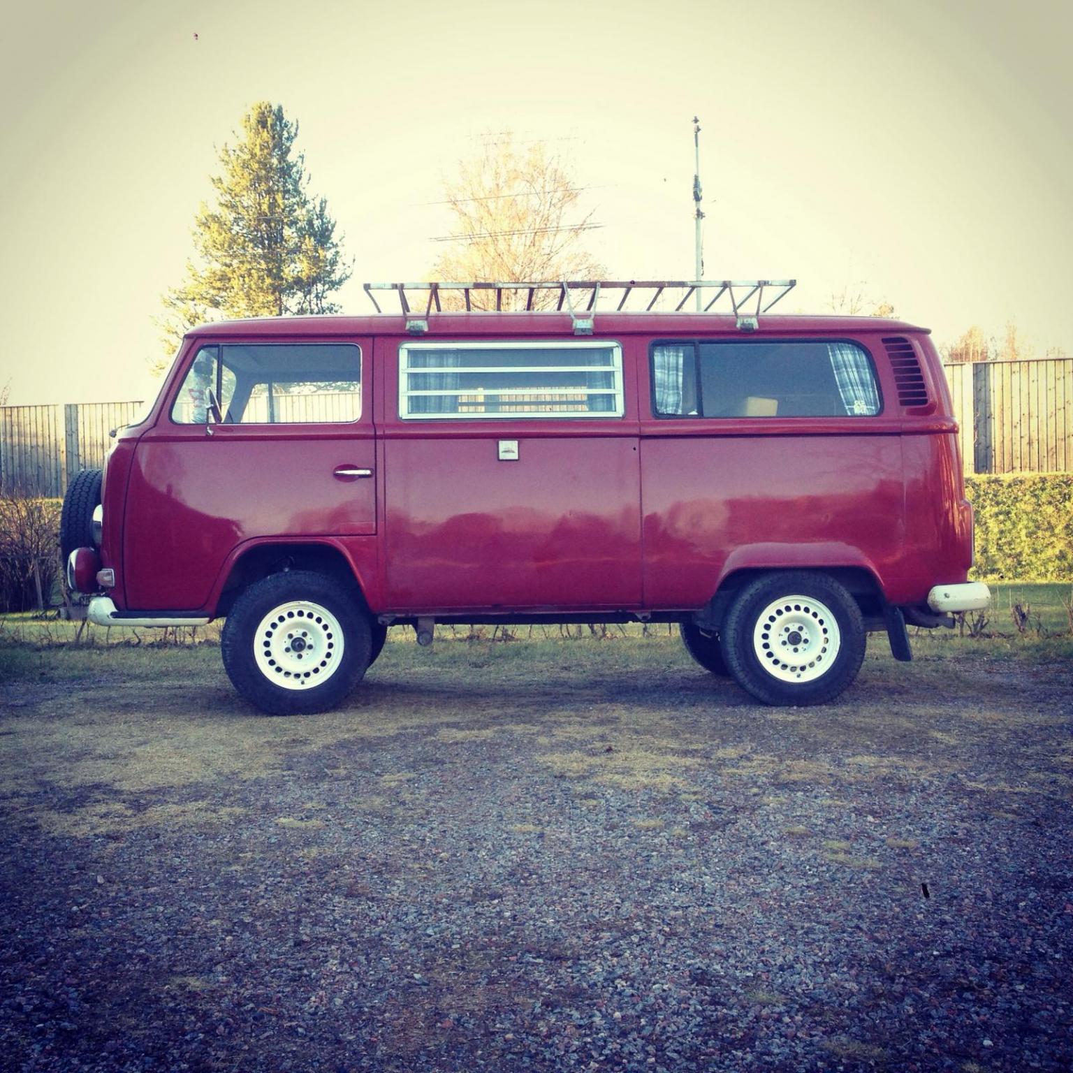

so mein "kleines Offroad Projekt" kommt langsam aber sicher in die Endphase.
Nun sagte mir der nette Herr beim Tüv. "tja wenn sie mir zeigen das dies so schon jemand fährt, dann wäre es sicher keine problem..."
Tja es handelt sich um die gewünschte Reifengröße.
Ich möchte montieren: 205/75R15 97T auf 6,5Jx15 Stahlfelgen
Abgesehen von den stahlfelgen, fährt jemand diese Reifengröße hier bzw. hat Tipps mit Eintragung von Rad-Reifen Kombinationen.
Wenn ich auf manchen Veranstaltungen die Kombinationen auf Leichtmetallfelgen sehe und die Tiefe der Fahrzeuge mit H-Kennzeichen, Kann doch solch
ein Umbau nicht "strassenuntauglicher " sein.
Vielleicht kann ja jemand helfen
so sieht es in live aus bei einem Bekannten aus Schweden
Gruß aus Bonn

Zeig ihm halt das hier: https://www.youtube.com/watch?v=WBXRlmn ... creen&NR=1RetroHäschtäk hat geschrieben:"tja wenn sie mir zeigen das dies so schon jemand fährt, dann wäre es sicher keine problem..."
Dein Foto aus Schweden macht mir direkt Appetit, sowas mal selbst zu bauen.
Gruß, viel Erfolg und berichte, wenn's geklappt hat!
